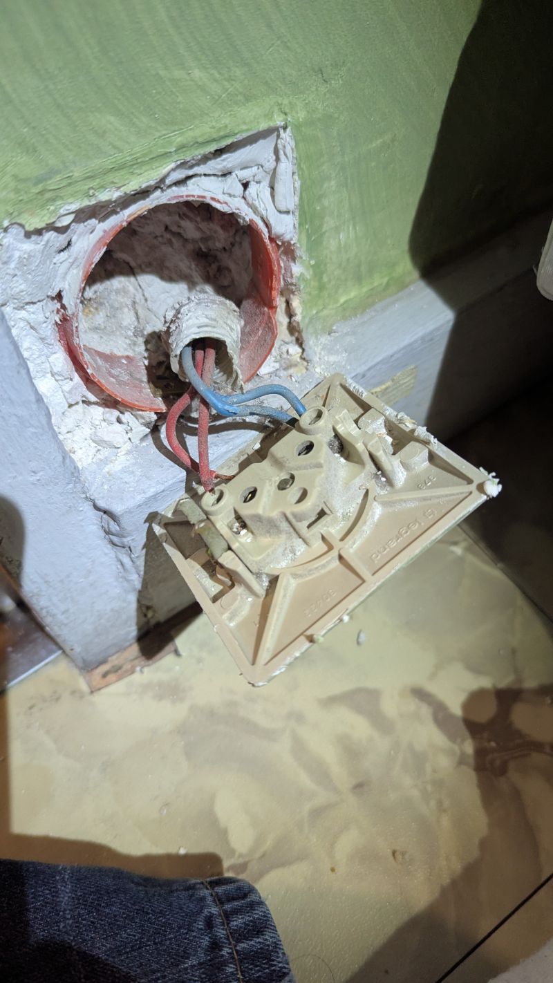

Je dois passer la terre dans un appartement de mes parents. Les prises sont encastrés dans des murs en béton
Quand j'ai ouvert les prises, j'avais des boîtes encastrement mal scellé et surtout sans fond
Est-ce normal, svp?
Est-ce que je peux continuer à utiliser cette boîte ou installer une nouvelle boîte à chaque prise svp?

Le fond y est probablement mais à priori les boites ont été scellées dans du plâtre ou enduit et en enfonçant la boite, celui-ci est rentré par les trous en fond de boite.
Est-ce bien utile de remplacer les boites !!!
Tu vas te servir d'un conducteur comme passe-fils probablement ???
JC
Salut, ces boites sont prévues pour poser des prises avec griffe, il vaut mieux poser des prises à maintien par vis, donc changer les boites.

Oui vous avez sûrement raison mais quand j'ai ouvert, la partie visible du boite d'encastrement est venue avec la prise. J'ai regardé sur 2 autres prises. Même constat.
Les câbles passent des plinthes élec et il y a un gaine qui passent entre la plinthe et la prise donc je pense passer la terre avec un tir de câble. La gaine doit faire 10 15 cm de longueur

plaquisteheureux a écrit:Salut, ces boites sont prévues pour poser des prises avec griffe, il vaut mieux poser des prises à maintien par vis, donc changer les boites.
D'accord. Les prises avec griffe sont interdites ?
Adhérent AAMOI n°3680
Dept : Seine Saint Denis
Bonjour dse93
Non, les prises à griffes sont toujours utilisables.
Je suis en train de rénover un appartement et entre autres, tous les blocs de prises. Pour les boitiers à griffes (dans le béton) j'ai plus de chance, les miens sont en super état. Pour ceux-là, du coup, c'est blocs prise à griffes.
Pour la sécurité déjà, celui que vous montrez par exemple est de toute évidence à reprendre : plâtre + boitier neuf (de préférence à vis, pour éviter un glissement potentiel du bloc prise, si un serrage pérenne n'est pas assurable par les griffes).
Salut, les prises avec des griffes sont interdites dans le neuf, et autoriser en rénovation. Mais c'est quand même bien mieux à vis.
mimosa4
Pour éviter le glissement, je fais des petits trous dans les boites  (scellées) aux endroits ou vont se positionner les greffes. En visant elles entres dans ces trous, et plus de risque qu'elles ne glissent

Merci de vos retours. Est-ce vraiment un problème d'avoir un fond en béton/plâtre ? Pour remplacer le boite d'encastrement, je vais devoir légèrement agrandir le trou et sceller avec map. Ça va faire bcp de trou à faire Biggrin.
dse93 a écrit:Est-ce vraiment un problème d'avoir un fond en béton/plâtre ?
pour moi c'est pas trop un problème ; je laisserais en l'état

Merci pour vos retours. J'ai ouvert quelques prises que je n'arrive plus à fermer correctement. J'ai du scotcher en attendant.
Je pense que je suis obligé de sceller de nouvelles boîtes.

Bonsoir,si le mur est assez épais,mettez des boitiers de 50 mm de profondeur c'est bien plus facile pour poser les prises.Bonne soirée.

avec toutes les précautions pour ne pas abîmer les fils évidemment, vous pouvez enlever un peu de gaine à l'aide de ciseaux  type Facom 841 oui autre. Cela libérera de l'espace. du moment que la gaine rentre dans la boîte pour assurer la protection des fils, c'est bon.
Pour les Neptune , essayer en une, cela devrait aller, c'est ce que j'ai en ancien modèle.
Boitier 50 c'est certain c'est un sacré plus , si béton vibré, cela ne sera pas facile d'appronfondir.
Dept : Somme
Membre utile Env. 1000 message Nayemont Les Fosses (88)
Bonjour,il y a déjà du plâtre au fond,gagner 1cm doit être faisable
