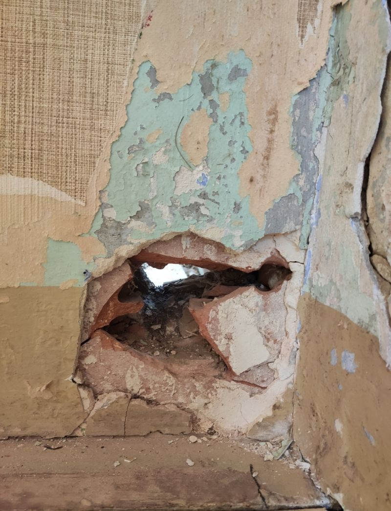

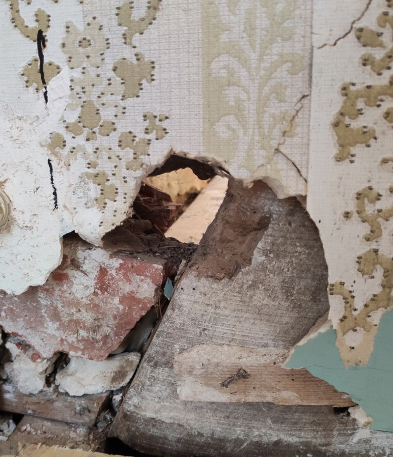

Je suis en train de rénover une ancienne maison.
j'ai une question sur la manière de boucher des tous (réalisés par la précédent occupant) dans les cloisons briques.
les trous font environ 10cm mais la cloison est éclatée sur 20cm ...
ces cloisons séparent des chambres. les trous sont situés (en partie) au niveau du doublage (donc pas trop de soucis de finition ...)
sur l'une d'entre elle on voit le passage d'une ferme de charpente (en bon état)
merci

Bonjour, le trou traversant avec du ciment (affleurement avec la brique).
Retiré les parties de BA 13 qui sont fissuré et rebouchage avec du plâtre.

Est-ce du ciment ?, il n'y a pas d'isolation thermique ?

Bonjour et merci pour votre retour.
ces trous sont plutôt entre pièces intérieures. pas d'isolant.
ce qui ressemble à du ciment est un enduit assez épais. on est dans du très ancien.
J'ai du MAP en stock. est ce que cela peut faire office pour boucher tout cela à la place du plâtre ?
je verrai ensuite pour les finitions avec un enduit plus fin.

Par économie, tu places un gros bouchon avec du journal froissé .
Tu mets ensuite ce que tu veux MAP ou plâtre.

Map, oui très bien

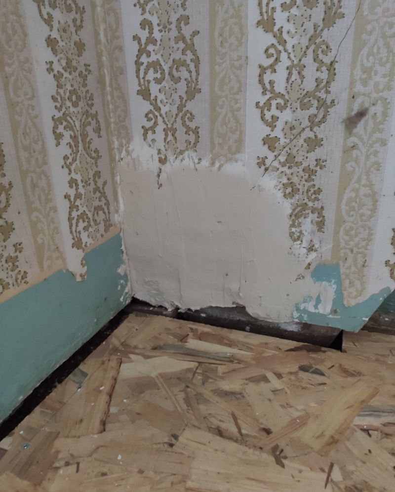

Merci pour vos conseils.
j'ai bourré le trou de morceaux de brique.
puis MAP par dessus.
le MAP est vraiment un matériaux facile à travailler ... ca reste bien en place, ne coule pas et se lisse même facilement. le résultat est propre. je remettrais en enduit de finition le moment venu.
