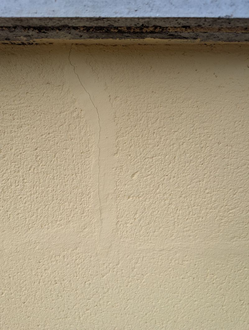

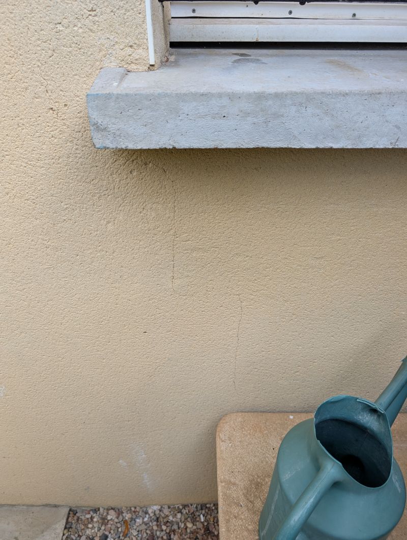

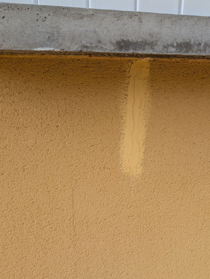

Je suis en train d'acheter une maison de plein-pied qui date de 2002 en zone de risque modéré au RGA. Suite à une contre-visite en fin d'été, j'ai constaté plusieurs fines fissures en escaliers sous les fenêtres de plusieurs façades. Certaines étaient déjà présentes et avaient été rebouchées par le propriétaire il y a 5 ans. Les fissures ne sont pas traversantes.
J'ai fait venir un expert indépendant qui m'a indiqué dans son rapport que la maison était bien entretenu et que les fissures ne compromettent pas la structure de la maison. Il m'a indiqué verbalement que je pouvais acheter la maison et qu'il y avait peu de chance que cela se dégrade beaucoup.
Je me dis que si la maison a tenu face à la grosse sécheresse de l'été 2026, il a sans doute raison.
Qu'en pensez-vous ?

Bonjour, la sécheresse 2026 a très probablement fait travailler nos maisons.j'ai des micros fissures qui sont apparu en fin d'été.
La réparation qui a été faite sur votre maison n'empêchera pas les fissures de réapparaître.
L'utilisation du sika afin de combler la fissure  peu être une bonne alternative. Meilleure tenu dans le temps.

Puisque l'expert le dit, il n'y a pas péril en la demeure.
Mais sans en savoir davantage sur l'état des fondations (qu'on ne peut pas voir, sauf sondages), sur les abords (végétation, récupération des EP), et un petit historique, on ne peut prévoir l'avenir (c'est déjà difficile quand on a ces données).
Avec quelques réouvertures de fissures possibles, réputées "sans gravité" (c'est à dire pas la maison qui se casse), vous aurez soit à faire soit d'autres rebouchages, soit des reprises d'enduit, et subir une perte de qualité d'aspect (les fissures visibles ça a toujours mauvaise presse).
Ce n'est pas grave, mais ça fait toujours de l'argent à dépenser.
A mon avis, cela peut justifier une petite remise de prix ...

L'expert a vu la maison, je n'ai rien à ajouter sur les fissures elles-mêmes. Mais il y a un document à demander avant de signer, qui répond en partie à la question de l'historique.
Quand une maison a été indemnisée au titre d'une catastrophe naturelle, sécheresse comprise, le vendeur doit le dire par écrit à l'acheteur, pour tout sinistre survenu pendant qu'il était propriétaire ou dont il a été informé (article L. 125-5 du code de l'environnement, paragraphe IV). C'est en général un formulaire de déclaration de sinistres indemnisés joint à l'état des risques, et l'information doit figurer dans l'acte de vente. Si elle manque, l'acheteur peut demander l'annulation de la vente ou une baisse du prix.
Les arrêtés de catastrophe naturelle de la commune sont sur Géorisques. S'il y en a eu un pour la sécheresse l'année où les fissures ont été rebouchées, demandez au vendeur s'il avait fait une déclaration à son assureur à ce moment-là.
