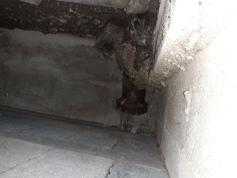

Dans une maison des années 70 que j'ai racheté en 2022, je constate des remontées d'odeurs du vide sanitaire et je sollicite vos points de vue.
La maison dispose d'une fosse septique refaite en 2023.

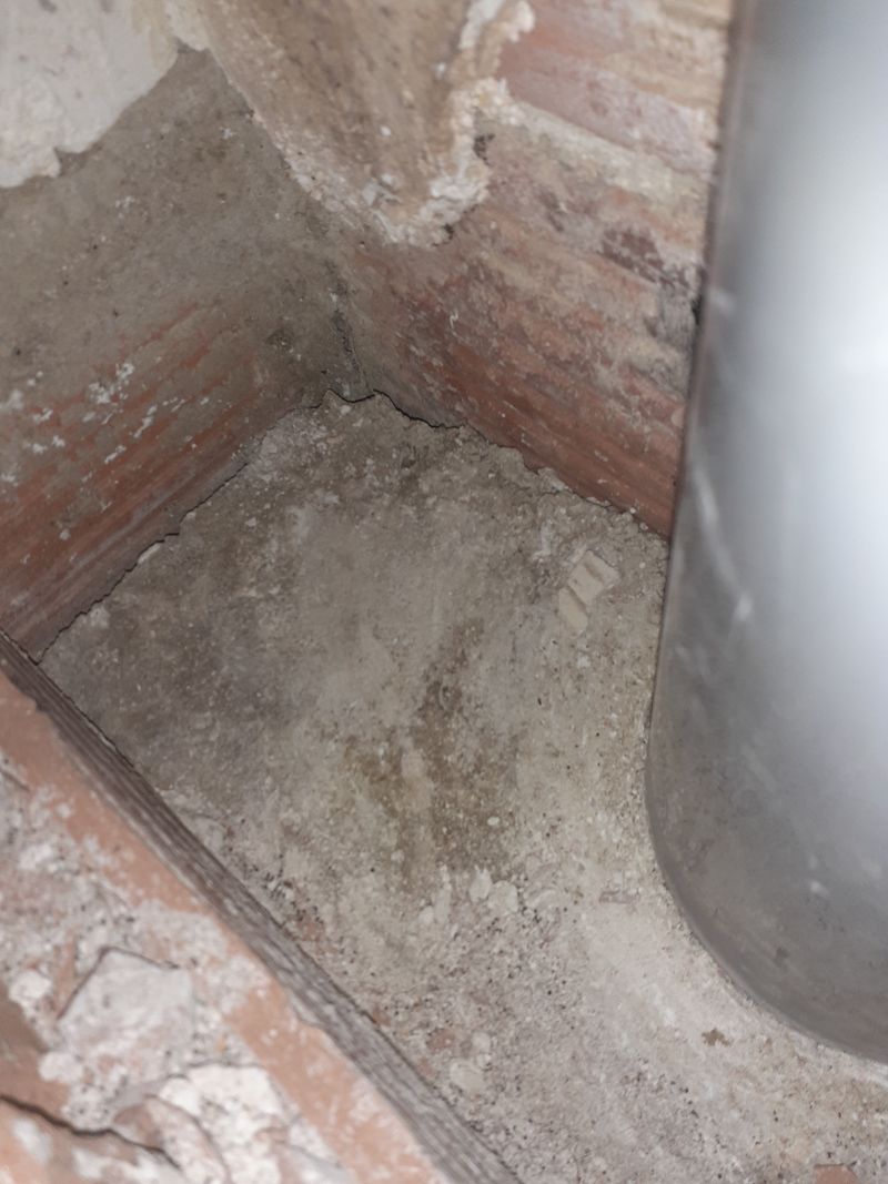

Dans ma  chambre, une évacuation descends des toilettes de l'étage pour aller dans le vide sanitaire pour ensuite passer sous une terrasse avanr d'aller vers la fosse.
Le tuyau est coffrée par des briques rouges + platre. Le platre montre des signes d'humidité. J'ai donc cassé le coffrage pour voir si le tuyau ne fuyait pas.
A priori, rien mais l'odeur vient de là. J'ai tout de meme mis du silicone autour de tuyau et le long du mur au cas où l'humidité remontait de là.
Je n'ai pas accès au vide sanitaire. Seule une bouche d'aération m'a permis de prendre la hpto suivante et je pense que le souci doit venir de la tuyauterie initiale qui ne doit plus être étanche.
On voit sur la photo le tuyau qui vient de ma chambre et arrive dans "je ne sais pas quoi" qui semble ne pas être en bel état.
L'évacuation part vers la gauche sous une terrasse.
Au premier plan, le tuyau d'évacuation du WC du bas.
Qu'en pensez-vous ?
A noter que le vide sanitaire dégage une mauvaise odeur.
J'imagine que la seule chose à faire est de changer ce raccord en fonte (?) en accédant au vide sanitaire et à la terrasse qui heureusement est sur plots.
Oui c est possible si tu parles d odeur d égout et pas d autre chose.

Oui je parlais bien d'odeur d'égout
Fumigène ds le réseau et tu verras les fuites d air et ou agir.

Merci pour la réponse. Cela se fait facilement soi-meme ou faut-il faire appel à un pro ?
Un plombier ou oui toi même.
