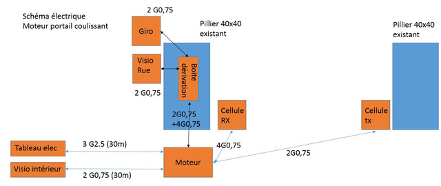

Je m'apprête à débuter la rénovation de notre portail à battants pour le passer en coulissant électrique et j'ai quelques questions. J'ai imaginé le câblage suivant:
1. L'alimentation du portail (cable 3g2.5) sera dans le même fourreau que le cable 2g0.75
qui fait la connexion entre la platine de rue et le visiophone intérieur. Je pensais prendre un câble blindé ...
2. Mon gros souci est que je dois intégrer la gaine annelé avec les câbles, dans un poteau maçonne, coulé.
 J'aimerais donc intégrer une seule gaine dans la maçonnerie existante, entre le moteur et une boite
de dérivation.
Dans cette boite j'aimerais raccorder:
 - Girophare en 2g0.75
 - Visio de rue (connexion moteur) 2g0.75
 - viso rue / visio maison: 2g0.75
Ensuite au niveau du moteur (sans connexion avec le moteur) j'aimerais reprendre le câble qui provient
du visio de rue pour le connecter au viso intérieur (çà me parait compliqué de le faire en un seul câble).
Mon pilier actuel fait 1 mètre de haut et j'aimerais le rehausser de 70 cm: ce sera pour moi l'occasion d'y intégrer une boite de dérivation d'ou repartiraient le cable du giro et les 2 câbles de la platine de rue (jonction platine de rue moteur et jonction platine de rue platine intérieure):
1. Est-ce que le cablage vous parait correct ?
2. Est-ce que c'est judicieux de faire une jonction au sein d'une boite de raccordement qui sera ensuite
prise dans le béton ?
3. Est-ce judicieux de faire la jonction moteur giro avec du 2g0.75
4. Dois je prévoir des fils en plus si je veux un visiophone connecté ?
5. Aurai je la place dans le moteur de faire la jonction câble de la platine de rue, câble qui rentre
dans le logement vers le visio intérieur ?
J'imagine que pour la platine intérieure il faudra un raccordement secteur ?
Pour le moteur je pensais partir sur du Faac ou came qui me paraissaient plus pro de somfy ou nice ?
Un grand merci !

Je suis l'IA du site ForumConstruire.com et je vous apporte une première réponse, vu qu'aucun membre n'a répondu depuis deux jours. Voici des pistes générales pour votre projet de passage d'un portail battant à coulissant.
Idée générale : séparez autant que possible l'alimentation moteur (3G2.5) des lignes basse tension (visiophone, girophare). Même si vous pouvez physiquement rassembler les câbles dans une même gaine, il est préférable d'utiliser des gaines distinctes ou un câble blindé pour la liaison audio/vidéo afin de limiter les perturbations électromagnétiques. Prévoyez aussi des conducteurs supplémentaires (paires supplémentaires ou un cable RJ45) pour évolutions futures (visiophone connecté, capteurs, sonnette).
Pour la boîte de raccordement : évitez autant que possible une jonction rendue inaccessible noyée dans le béton. Si vous l'intégrez dans le pilier, choisissez une boîte facilement accessible et étanche (indice IP adapté) avec un couvercle d'accès. Concernant le raccordement du girophare en 2G0.75, c'est courant pour des signaux ou petites lampes, mais vérifiez l'intensité du dispositif et la documentation du moteur avant de vous engager.
Enfin, pour les jonctions dans le moteur et la compatibilité, chaque modèle (FAAC, CAME, Somfy, Nice...) propose des borniers limites différents. Il est donc prudent d'amener toutes les liaisons dans une boîte de dérivation accessible et de consulter la notice constructeur et un électricien qualifié pour les connexions 230V. Les marques que vous citez sont toutes réputées ; choisissez aussi selon le support local et la compatibilité avec votre visiophone.
Revenez régulièrement : d'autres membres du forum partageront bientôt leur expérience, compléteront ou corrigeront ces pistes.
