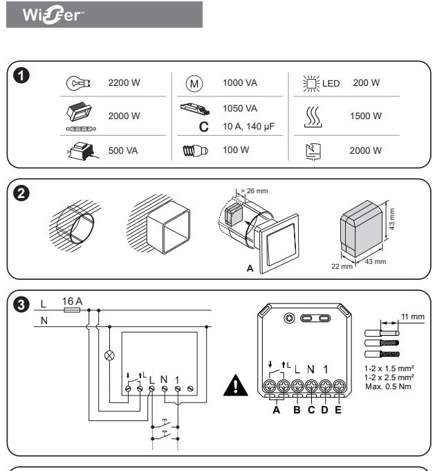

Bonjour dans une veine maison brique de 30 mm je souhaite mettre des modules wizer avec des bouton sans fils ovalis.
J'ai vu ceci
CCT5011-0002W
et
Ovalis S320531
A savoir que mes cable 3g1,5 lumière sont deja passer pour ces deux lampes et alimentation arriver dans la boîte.
Avez un câblage plus précis et explicite. merci 👌

Comment faire pour rester dans la gamme ovalis, moi je veux juste l'utiliser en mode radio pour éviter les retour et phase.

Hello,
comme sur la notice
