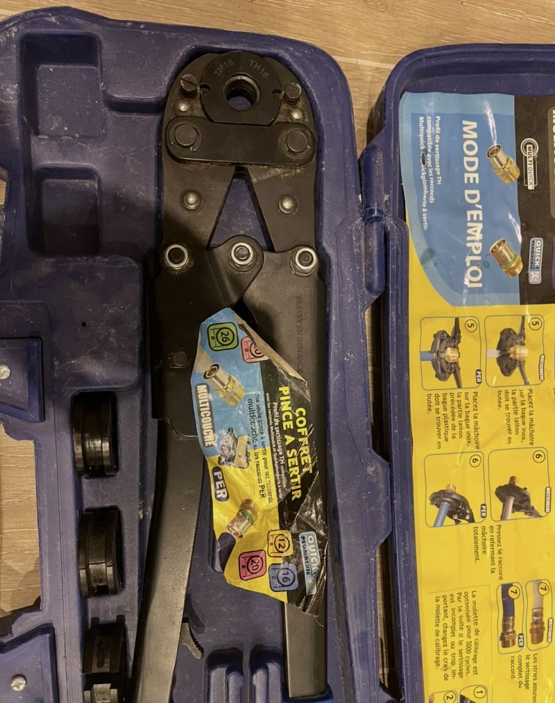

Après deux tentatives sans succès je viens vous demander conseil.
J’ai aménagé une buanderie dans le garage.
J’ai fait venir eau chaude et eau froide depuis le collecteur général.
L’installation initiale est en cuivre et j’ai fait mon circuit en multicouche serti.
De l’autre côté du tube je met un raccord serti et une vanne.

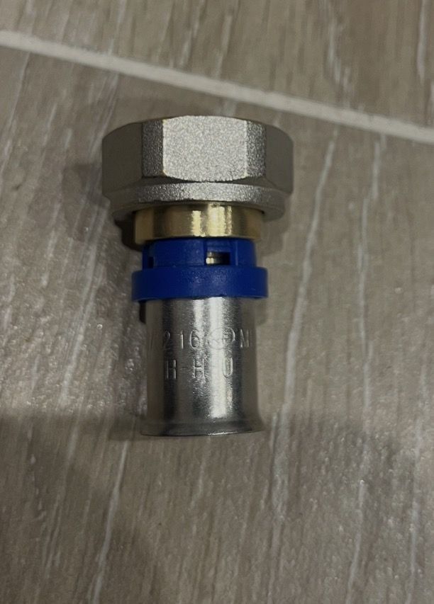

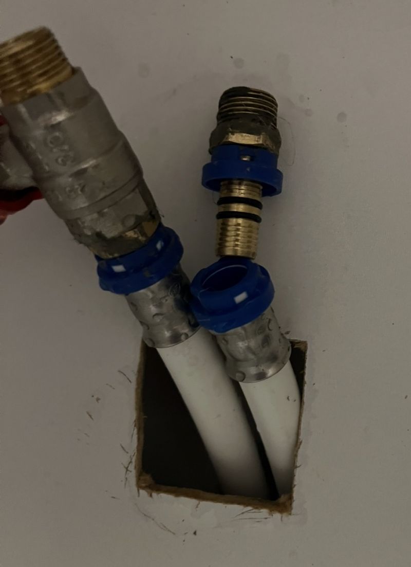

1er épisode, je veux vérifier si le circuit est étanche. Sur le coup, RAS, j’me dis que je finirai le lendemain. Quand j’y retourne l’embout est au sol, il ne reste que la bague inox autour du tube.
2nd épisode, je me dis que j’ai dû mal sertir, je coupe, je mets un nouvel embout, je vérifie et je sertis. Cette fois ci je laisse la vanne de sortie ouverte. J’ouvre au niveau du collecteur, l’eau arrive, quand je ferme la vanne, le raccord multicouche saute au bout d’une ou deux secondes.
Tu sertis quoi sur quoi exactement ?
Tu as une pince à sertir de quelle marque ?
Les raccords sont de quelle marque ?
Tu utilises les bons mors dans la pince, compatibles avec les raccords ?
Tu as acheté tout ça où ?
Tu as quelques photos ?

Bonjour, vous avez forcément un problème, soit de sertisseuse, soit de raccord.
Photographe Env. 700 message Loire Atlantique
Tout d'abord merci pour ta réponse.
Tout le matériel vient de chez Bricoman.
Tube et raccord de marque Quick Plomberie achetés ensemble.
Pince manuel Quick.
Quels type de raccords, je veux dire quels mors/mâchoires sont nécessaires, et est-ce que tu es sûr d'utiliser les bons ?
(TH, H ou U)
Et les photos ?

Pince, mâchoires et raccords TH.
Déjà utilisé sur un autre chantier et pas de soucis.

J'ai vu de nombreux avis négatifs avec cette pince sur Bricoman (tecnomat) surtout principalement avec les mâchoires en 16mm.
Bonsoir.
Essayez avec les machoires de taille inférieures !
De : Déols (36)
Bonjour,  ça a se peut qu'elle soit déréglée. Vous avez beaucoup serti avec?
Beaucoup je ne peux pas dire mais il y a eu quelques embouts qui sont passés dans les mâchoires. C'est aussi l'outil que je prête de temps en temps pour rendre service.
Merci pour l'idée de la taille inférieur mais je crois que c'est du 12 Unsure
Sinon je pensais à l'option d'en louer une électrique.
C'est con, je pense que vous comprendrez, mais quand on en a un qui saute en bout de ligne, je me dis qu'une fois celui-ci bien serti je crains que ce soit les autres qui lâchent. Et là catastrophe...
Salut, j'ai cette pince depuis pas mal de temps, et je n'ai jamais eu de problème. Par contre, c'est fortement possible qu'elle se soit dérégler, suite à une mauvaise utilisation ! Regardez la doc, je crois que j'ai vu qu'il parle de cela.
Oui, ils parlent d'un réglage. J'ai le même modèle aussi,en 12, se sera en per (16-20 multicouche)

Bonjour, de mon côté je regarderais d'abord du côté de la pince. Sur une pince manuelle, si le sertissage ne va pas jusqu'au dernier cran, le raccord tient au départ puis finit par sauter sous pression, surtout en bout de ligne. Vérifie aussi que le tube est coupé bien droit et recalibré avant d'emboîter le raccord à fond. L'idée de louer une sertisseuse électrique est bonne pour trancher : si ça tient avec, c'est bien ta pince qui est en cause.
