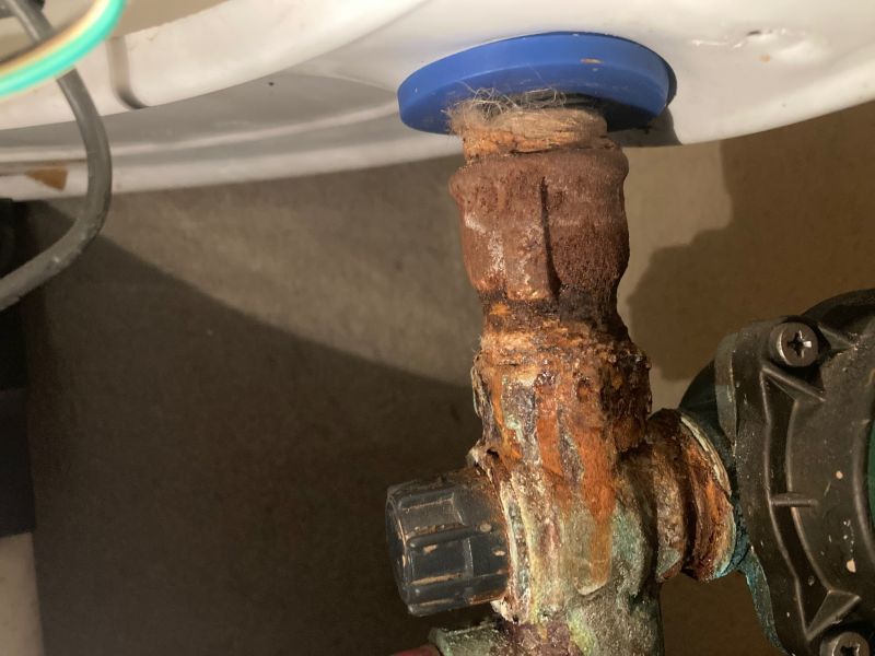

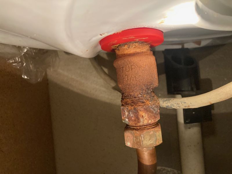

, les raccords sous mon chauffe eau sont dans l'etat visible sur la photo, est ce grave? que faire? Merci.

Bonjour, quel âge le chauffe eau? Il y'a dû avoir des fuites. Maintenant il y'a une belle croûte d'étanchéité. Cependant, les parties visibles (filets mâles) côté chauffe eau ont l'air correct
Moi je n'aurai pas touché mais a surveiller.
Salut, le groupe de sécurité ne doit plus fonctionner, je le remplacerais.

Bonjour, si je peux vider le chauffe eau et ouvrir le groupe de securité.

Bonjour, je ne sais pas vraiment mais peut etre 15 ans qqchose comme ça.
Croute d'étancheité? Ca veut dire que ca protege d'eventuelles fuites?

A cet âge là, je n'aurai pas engagé de frais. Oui, si on commence a toucher, faut tout revoir. J'aurais fait un devis pour un remplacement (avis personnel). Combien de personnes au foyer?
Deudy a écrit:A cet âge là, je n'aurai pas engagé de frais. Oui, si on commence a toucher, faut tout revoir. J'aurais fait un devis pour un remplacement (avis personnel). Combien de personnes au foyer?
Ca dépend, ce n'est pas une maison principale.

Ce sont a vus d oeil des raccords fer sur l'entrée et la sorties de votre cumulus. Ce qui créer de l'électrolyse et en général vous flingue la cuve. Si vous devez changer pensez a mettre un raccord diélectrique pour éviter ce phénomène .
