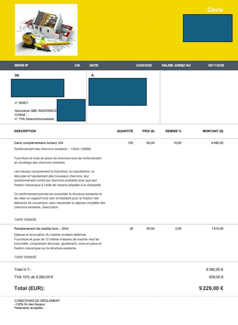

Que pensez-vous du devis ci-joint et plus particulièrement du prix de 54 €HT le mètre linéaire pour consolider la charpente avec des chevrons de 60x80.
Les chevrons sont fixés contre la charpente existante.
Il s’agit d’un devis complémentaire transmis par le couvreur en cours de travaux de réfection de notre toiture.
Il concerne un bâtiment composé de 5 maisons mitoyennes R+1.
Le toit est en panneaux sandwich.
Le chantier est facile d’accès (le camion arrive au pied du monte charge qui est déjà présent et payé par le devis initial.
Nous avons également déjà payé sur le devis initial de réfection de la toiture :
• La découverture du toit
• La dépose de la vieille laine de verre
• La pose d’une nouvelle laine de roche
• La recouverture avec de nouveaux panneaux.
Aucune intervention autre que la découpe et la pose des chevrons n’est donc à rajouter.
A noter que notre copropriété est composée de 3 bâtiments.
Il y a donc eu 3 devis comme celui là (1 par bâtiment) soit au total + de 21000 € pour 360 mètres linéaires de chevrons.
Merci d’avance pour de vos avis.

Plusieurs choses m'interpellent sur ce devis, au-delà du prix au mètre.
D'abord une incohérence sur la deuxième ligne : la quantité facturée est de 20 ml de madrier, mais la description parle de "fourniture et pose de 12 mètres linéaires". Ça fait 8 ml d'écart, soit environ 760 € HT sur ce seul bâtiment. Ça peut être une simple erreur de frappe, mais il faut lui faire préciser, et vérifier si c'est pareil sur les deux autres devis.
Ensuite, le fond. Un devis complémentaire en cours de chantier, c'est normal quand on découvre quelque chose en ouvrant le toit. Mais il doit être justifié. Demandez au couvreur des photos des chevrons concernés, et pourquoi il faut les doubler : bois abîmé, attaqué, ou chevrons trop faibles pour les nouveaux panneaux ? Les 120 ml tout ronds par bâtiment, ça me fait un peu tiquer. Est-ce qu'il a vraiment compté les chevrons défaillants, ou est-ce qu'il double tout par précaution ? Ça ne donne pas le même devis.
Pour le prix, 54 € HT le mètre pour un chevron 60x80 vissé en doublage, je trouve ça plutôt dans le haut de la fourchette, surtout avec le toit déjà ouvert, le monte-charge en place et un chantier facile d'accès. C'est surtout de la main d'oeuvre, le bois lui-même coûte quelques euros du mètre. Avec 360 ml sur les trois bâtiments, vous avez de quoi demander un vrai geste, pas seulement les 10 %.
Deux points à vérifier aussi. Son assurance décennale couvre-t-elle bien l'activité charpente, et pas seulement la couverture ? Ce sont deux activités distinctes sur une attestation. Et côté copropriété, il faut voir si le syndic peut valider ce supplément seul, ou si le montant dépasse ce que l'assemblée générale l'avait autorisé à engager.
Point positif quand même : paiement à 100 % en fin de travaux, ça vous laisse le temps de bien vérifier avant de payer.

Merci beaucoup pour ce retour complet,
votre œil avisé et tous vos conseils.

Avec plaisir. Tenez-nous au courant de ce que répond le couvreur sur l'écart 20 ml / 12 ml et sur la justification des chevrons, ça intéressera sûrement d'autres copropriétaires dans le même cas.
Et si vous voulez un regard sur les deux autres devis avant de les valider, envoyez-moi un MP, je les regarderai avec plaisir.

Bonjour, les chevrons ont été posés pour renforcer la structure (A priori 1 tous les 2 mètres latéralement aux panneaux) et supporter les nouveaux panneaux sandwich isolés (40mm). Concernant les madriers, il y a bien eu 20ml de posés.
