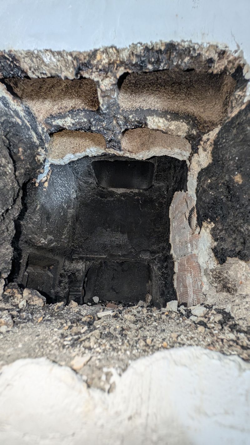

J'ai enfin réussi à abattre ma vieille cheminée pour y placer un poêle à bois.
À ma grande surprise, l'évacuation traverse le mur porteur à 2m du sol pour aller dans la colonne "des cheminées" situé dans la cuisine.
J'ai mis un coups de lampe pour vérifier le diamètre pour le tubage et..... Il y a deux conduits de cheminé l'un à côté de l'autre !!
(Et une sortie ronde condamné sur la gauche...??)
Est ce que cela signifie double ramonage, double tubage ? Double prise de tête eu budget?
Existe-t-il ensuite un Y de jonction ?
Ou dois-je les retirer pour j'en faire qu'un ?
J'ai vu a l'étage (par hasard en cassant les briques de couverture du conduit) que l'ancien tubage (année 70) est déboité.
Quelle est la meilleure méthode pour de la rénovation correct ?
Merci.

Pour un poêle à bois, il faut un conduit dédié : un appareil, un conduit. On ne raccorde pas deux conduits en « Y » sur un même poêle, et on ne « fusionne » pas deux boisseaux pour en faire un seul sans reprise complète du conduit -- ce n'est en général ni simple ni pertinent.
En pratique :
- On choisit le conduit qui correspond au trajet réel du raccordement (celui qui traverse votre mur porteur vers la colonne).
- On tube ce conduit de façon continue et étanche, avec un diamètre adapté à la sortie du poêle et à la notice du fabricant, du bas jusqu'à la sortie de toit (ou jusqu'au point prévu par le professionnel).
- L'autre conduit, s'il n'est pas utilisé, se condamne correctement (obturation adaptée, identification claire) pour qu'il ne reste pas ouvert sur les volumes habités.
- L'ancien tubage des années 70 déboîté à l'étage doit être retiré ou remplacé : un tubage discontinu n'assure plus l'étanchéité ni la sécurité.
Avant de commander le matériel, faites passer un fumiste (ou un professionnel qualifié conduit) sur place : ramonage, contrôle de continuité, état des boisseaux, traversée du mur porteur, solin / sortie de toit, et distances de sécurité autour du raccordement. C'est lui qui confirmera s'il faut un ou deux ramonages selon ce qui reste en service, et le bon diamètre de tubage.

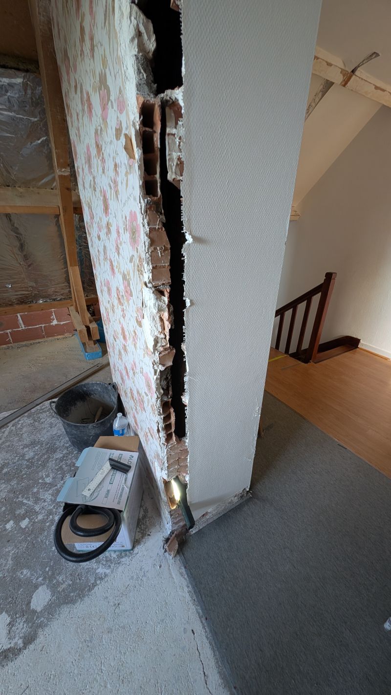

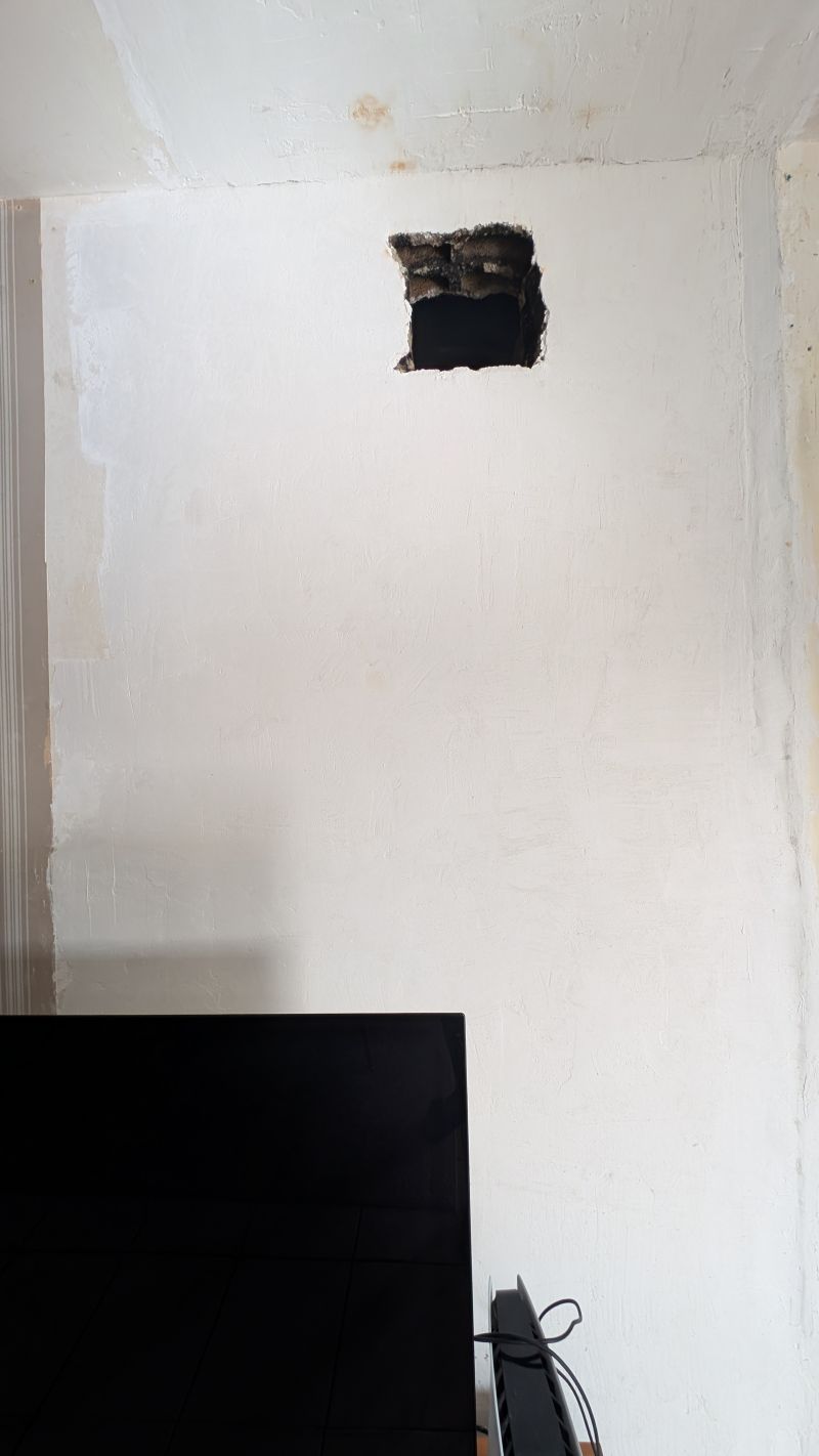

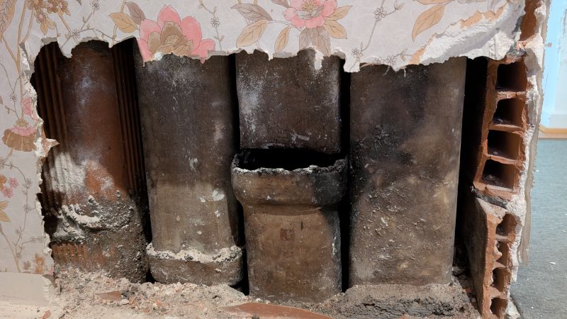

Rdc l.ancienne cheminée démontée
À l'étage j'ai éventré, et on voit les 3 conduit+ 1 boisseau

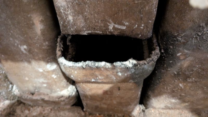

Un conduit est ouvert/ déboité
Je casserai le mur de la cheminée.
Je pense casser les deux conduits pour mettre un gros conduit double parroi en 200mm en cassant la séparation des deux conduits.
Ça vous parrait ok?

Conduit en amiante , prendre un minimum de précaution !
Dept : Maine Et Loire
Env. 70 message Doubs

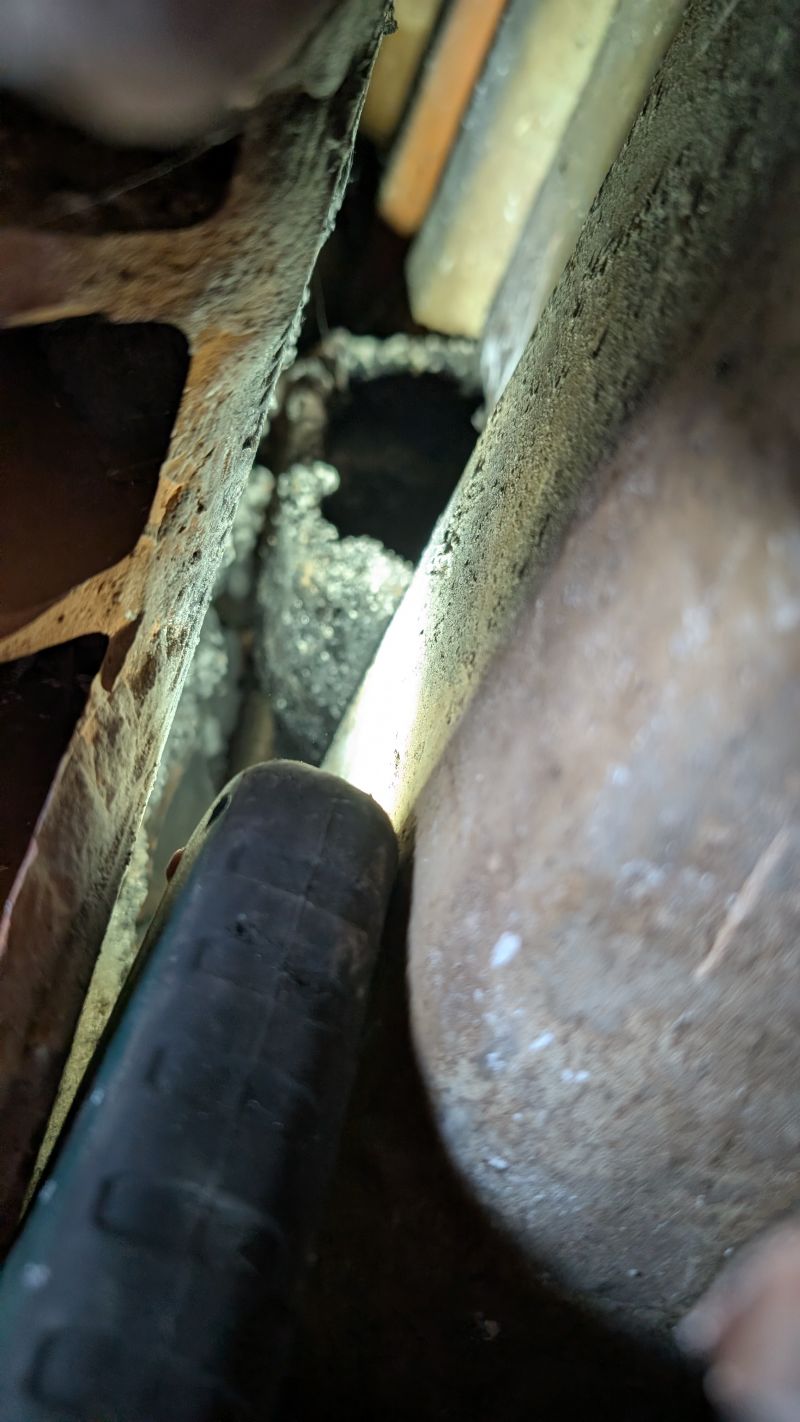

Ah c'est de l'amiante ça ?!
Le diagnostiqueur n'a rien mis à ce sujet ? lors de l'achat de la maison...
Étrange le deboitage du conduit, les deux parties ne bougent absolument pas !
Dois je les retirer sans casse ? Les décoller de la chape ?
Dept : Doubs
 c'est de l'amiante à 100% !
 j'en ai posé et démoli  des conduits comme ceux là .
 si possible les démonter d'un seul morceau , autrement il faut les humidifier avant de les démolir
 ça va fixer un peu les particules , gants et masque obligatoire .
