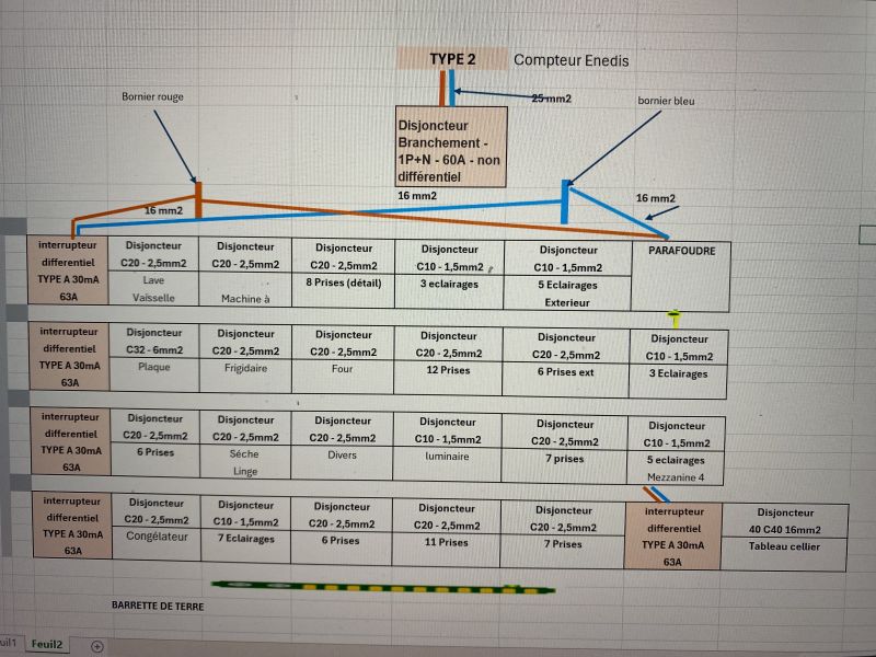

je me pose la question, pour relier mon tableau electrique avec un tableau secondaire
si je me trompe pas, j'ai deux choix
je compte acheter un cable de 16mm2, qui va relier mon tableau electrique a un tableau secondaire
la distance sera d'une dizaine de mettre, je compte mettre ce second tableau en attente dans le cellier, car nous ne savons pas encore , ce que nous allons mettre dans cette pièce, ballon electrique , chaudière, pas encore défini
je souhaite partir des borniers principales pour aller alimenter le second tableau, qui aura un interrupteur differentiel type 30mA 63A avec des disjoncteurs
ou bien partir d'un disjoncteur, j'ai peur que ce choix la m'oblige a rajouter un interrupteur différentiel de type 30mA 63A et ne plus avoir trop de place dans la rangée

La norme rend obligatoire un disjoncteur au départ du câble vers un tableau divisionnaire.
Le calibre dépendra de la puissance maxi dont vous voulez disposer.
Pour alimenter ce disjoncteur vous pouvez partir des borniers ou du peigne vertical (si vous en avez un)
L'interrupteur différentiel 30mA sera dans le tableau divisionnaire, pas dans le tableau principal (donc votre crainte est infondée)
Pour 10m je vous conseille :
- 7kW max : disjoncteur 32A --> 3G6² --> interrupteur différentiel 30mA 40A type A
- 9kW max : disjoncteur 40A --> 3G10² --> interrupteur différentiel 30mA 40A type A
- 14kW max : disjoncteur 63A --> 3G16² --> interrupteur différentiel 30mA 63A type A
Attention à l'éventuel asservissement heures creuses si vous envisagez un chauffe-eau.
Pensez à passer aussi un 2x1,5².

Merci beaucoup pour ces explications
Je pensais qu'il fallait un interrupteur différentiel devant mon disjoncteur, votre schéma m arrange
Pour le rajout des câbles pas de soucis, j aurais de la place
Est ce qu'on est obligé de mettre une GTL ? Car j aurais pas bcp de cable et aucun cable par le bas

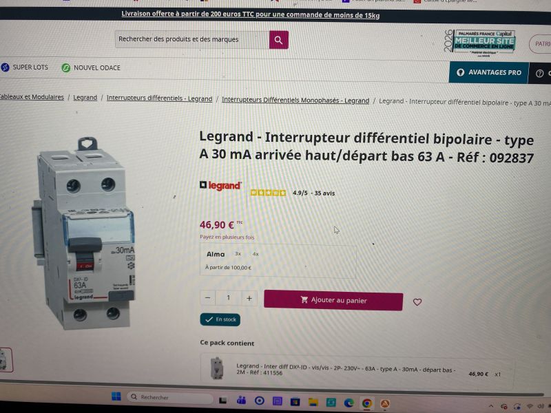

J'ai regardé sur internet si je trouvais des disjoncteurs Schneider embrochable de type 63A, je pense pas que ça existe
j'en ai trouvé un en legrand, mais je ne sais pas si c'est compatible avec les peignes embrochables de chez schneider

Il existe chez Schneider l'équivalent du Legrand, mais non embrochable.
Avez vous vraiment besoin de 14kW pour l'usage décrit. 40A serait peut être suffisant.

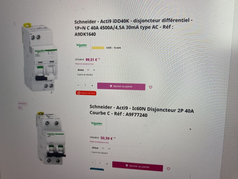

J ai trouvé ce disjoncteur en 40A est ce que c est bon ?
Nous avons tous pris en Schneider embrochable, compliqué à trouver les bons disjoncteurs
Schneider Electric A9F74240 IC60N Disjoncteur, Acti9, 2P, 40 A, courbure C, 50/60 Hz, blanc

Oui mais un 1P+N suffit, comme le A9P71640

Nouveau membre Env. 20 message Oise
Bonjour carminas,
J ai trouvé sur internet mais si je me trompe pas, il n est pas compatible, car pas embrochable,
Elec44
Schneider - Acti9 iDT40K - disjoncteur modulaire - 1P+N - 40A - courbe C - 4500A/4,5kA - Réf : A9P71640
Schneider Electric
Sur Amazon
Schneider Electric 1334359 SCHN Resi9 Disjoncteur de Courant résiduel 1P+N 40A 30mA Type A, Blanc qui lui est embrochable mais en regardant les caractéristiques, il est indiqué disjoncteur différentiel, est ce que c est problématique, ma question est peut être bête,
Dept : Oise
Ancienneté : moins de 7j
Si votre câble est en 16², assurez vous que cela passe avec ce modèle.
Sinon prendre le 2 modules évoqué plus haut.
