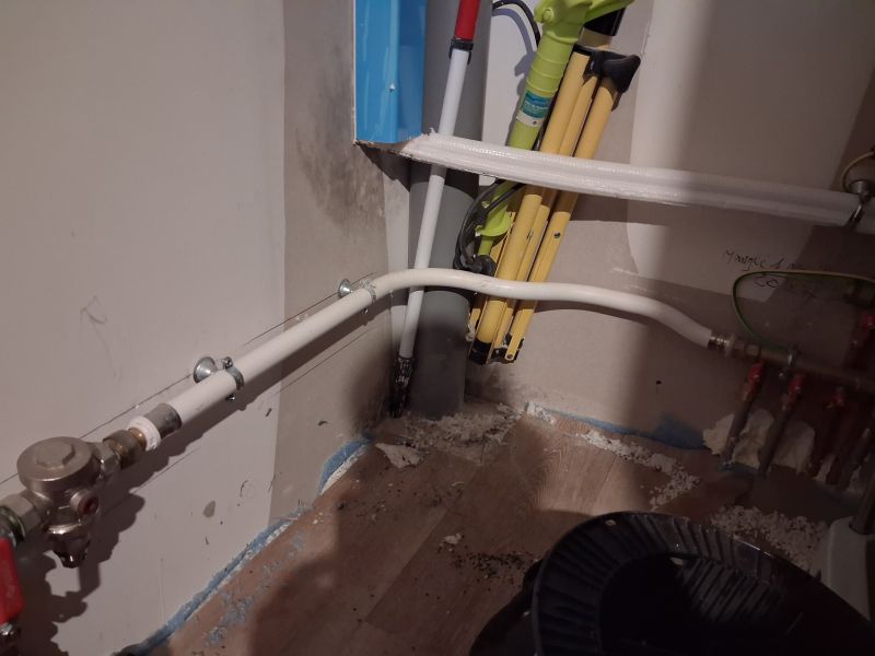

Je veux installer un adoucisseur d'eau , AEG 22l chez LM, on me dit que l'installation est à la portée de tout le monde... mais Je butte déjà dans ce petit projet pour insérer la bête sachant que pour l'arrivée d'eau , après le réducteur de pression, on a un gros multicouche (diam ext 26). Avec l'adoucisseur est fourni un kit   by pass, porte filtre et les 2 tuyaux entre    sortie filtre  => IN by pass et OUT by pass => circuit eau froide .
Sur la photo, je placerai l'adoucisseur à gauche du Chauffe eau (il ne restera que 5,6 de rab) et le prote filtre ? peut etre au dessus de l'adoucisseur ou sur le placo gauche?
Ma question : je n'ai jamais travaillé du multicouche, ai aucun outils, à priori il faut une pince à sertir/ coupe / ebavureuse  (peut etre pas trop cher si cela pouvait etre adequat ? )  https://www.leroymerlin.fr/produits/pince-a-sertir-multicouc[...]-tube-per-72418354.html
Que feriez vous au plus simple, pour un débutant . Parce que ca veut dire quand même, cintrer, sertir , ça me semble pas si évident pour quelqu'un de newbie !.
Merci beaucoup pour votre aide 🙏🙏

Il y a peut être une solution.
Tu enlèves tout le multicouche et tu te débrouilles avec des raccords et  flexibles de longueur appropriée.
N'oublie pas l'évacuation des résidus à l'égout.

Merci. Oui j'y avais pensé, flexible inox...toutefois moins pérenne que le multicouche pour un départ alimentation eau....les plombiers évitent apparemment ...
d'un autre côté il y a déjà un flexible entrée et en sortie chauffe eau..
Pour les rejets trop plein bac + rejet post régénération , mon évacuation PVC LL est à 70 cm, je vais me piquer dessus en la doublant pour poser le 'rupteur de charge AEG .

j'avais mis des flexibles il y a 17 ans ils sont toujours là dans mon ancienne maison
