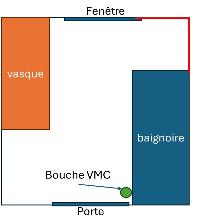

Ma maison a été construite il y a 8 ans. Dans la salle de bains, la peinture au plafond s'est progressivement écaillée en périphérie et un peu de moisissure est apparue. Le problème est principalement localisé au niveau des traits rouges sur mon schéma.
La peinture est de l'Ondikyd mat de chez Zolpan. J'aurais dû mettre de la peinture spéciale pièces humides. Ensuite, la bouche de la VMC est très proche de la porte. J'ai 2 cm sous la porte et le tirage de la VMC (simple flux hygro) est correct (une feuille de papier tient sans problème).
Je pense que la bouche est mal placée et devrait être à l'opposé, dans l'angle de la pièce où il y a le plus de problèmes. Je prévois donc de déplacer la bouche de VMC et de refaire la peinture.
Pensez-vous que le souci puisse venir du mauvais placement de la bouche ?

C'est difficile à dire. J'ai eu une sdb avec à peu près cette configuration et je n'avais pas de problèmes (mais chaque maison est différente).
Cela dit, c'est certain que ce n'est pas optimisé.

Bonjour, en fonction des personnes qui prennent un bain ou un douche (durée de celle-ci) l'humidité peu rester dans un certain angle au plafond.
J'ai eu ce cas dans ma salle d'eau et surtout en hiver.
Douche non chauffé, douche trop longue et robinet thermostatique trop chaud.

nicolas91 a écrit:Pensez-vous que le souci puisse venir du mauvais placement de la bouche ?
En effet l'air aspiré vient directement de l'extérieur de la SDB par le dessous de la porte.
Le reste du volume d'air n'est pas sur la trajectoire du déplacement du flux d'air.

Ca confirme mon intuition. Le volume de la pièce n'est pas balayé. Plus qu'à déplacer la bouche vmc.
Pour moi aussi ce n' est qu'une intuition (sgdg) et non un avis d'expert en aéraulique. Rolleyes
