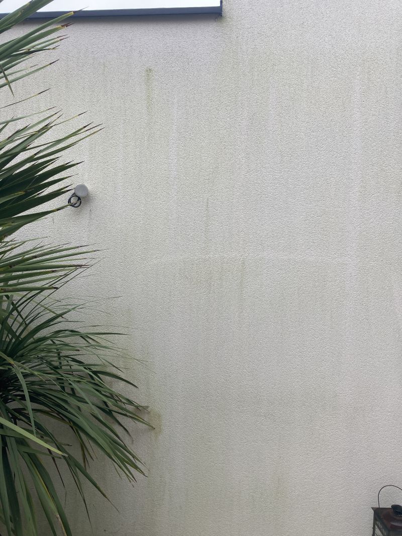

Bonjour au Forum,
Je viens malheureusement rejoindre votre équipe sur ce forum car j'ai moi aussi des problèmes avec la référence G00 des enduits de Parex.
En effet, 2012 j'ai fais réaliser la construction d'une maison dont le crépis a été fait par un enduiseur qui a utilisé la référence G00. Comme vous, la couleur ne correspond pas au nuancier de chez parex car au lieu d'être blanc il est couleur pierre
et comme vous on m'a dit qu'il fallait qu'il séche. Il est maintenant sec puisque cela fait un an. La couleur de ce crépis me sort par les yeux et je ne la supporte pas.
La société Parex décline pour l'instant toute responsabilité. Pouvez-vous dire quelles sont les démarches que vous avez entamées pour remédier à ce problème.
Merci d'avance de vos réponses.

C'est décidé, nous constituons un dossier pour le remettre à notre Avocat.
J'ai trouvé plusieurs personnes qui ont bien un crépis blanc et d'autres qui ont un crépis ton pierre. Pour vous j'ai compris que c'était un ton pierre claire pour moi et une autre personne, c'est un ton pierre plutôt foncé.
J'ai contacté un autre enduiseur qui utilise trés souvent le G00 et il m'a certifié que toutes les maisons sont blanches. Il m'a communiqué les adresses afin de prendre les photos.
Parex vient de nous répondre qu'entre l'hiver et l'été, c'était très simple à comprendre, la prise n'est pas la même et il y a des changements de couleur. Sur leur nuancier il est précisé qu'il peut y avoir une légère nuance mais pas un changement de couleur. Il raconte n'importe quoi puisque l'enduiseur me dit qu'il a déjà appliqué à maintes reprises le G00 et que ce soit l'été ou l'hiver le crépis est blanc.

Bonjour, j'ai eu le même problème en 2012.
Le G00 lorsqu'il est appliqué a des températures trop chaudes, trop froides ou par temps pluvieux ne correspond pas à une couleur blanche, il devient couleur ton pierre. Je pense que c'est valable pour toutes les couleurs mais pour le blanc la différence est très importante puisqu'il devient ton pierre. On oublie de te le dire quand tu choisis.
Je n'ai pas mis de réserve lors de l'achèvement des travaux (car ils m'avaient dit que le crépis allait éclaircir) ce qui fait que je n'ai pas eu aucun recours. Les techniciens de chez Parex bien évidemment n'ont trouvé aucun défaut de fabrication de leur produit.
J'ai eu une personne près de chez moi, il y a un an qui a rencontré le même problème, elle a fait constater par huissier la différence de couleur et a obtenu que la maison soit entièrement repeinte.
Je peux te garantir que la couleur restera ton pierre car moi au bout de 5 ans la couleur n'a pas changé.
A ta place, tu as commandé du blanc, demande leur de passer le produit mais prend toute les garanties nécessaire pour avoir du blanc, si le ton pierre ne te conviens pas.

J'ai exactement le même problème ! Je réceptionne une maison avec cet enduit G00, d'un blanc crème-gris, pas du tout conforma à mes attentes. Je suis passée par un constructeur qui considère que, comme vous, ça va sécher ! Ca fait 3 mois, et c'est vrai qu'il pleut très souvent depuis, mais on est loin de la teinte attendue ! Le rendu donne l'impression d'une façade déjà sale !
