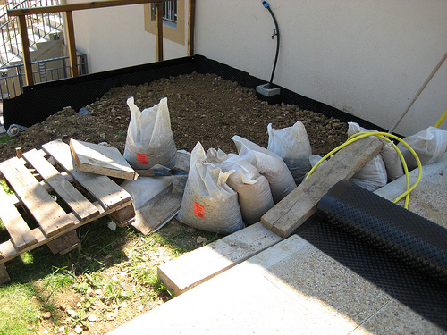

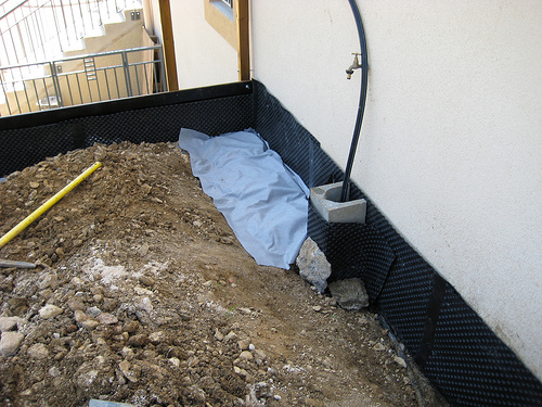

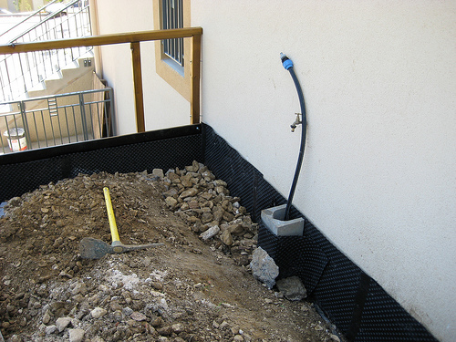

Voilà, j'ai fini une partie des travaux sur ce soutenement :
Delta en place, je l'ai fais aller un peu sous le dessous de la maison pour pas avoir de remonter sur le crépi.
J'irais acheter une baguette pour finir.
J'ai mis un max de cailloux dans cet angle et j'ai rajouté un geotextile, le coin drainera pas mal et ca évite du poids à proximité des bois.
Et voilà une fois mis à plat :
Il me reste un peu de hauteur pour mettre un peu de la bonne terre contre les bois + plantation et certainement quelque dalle sur le dessus pour accéder au robinet.
Pour le soutenement latéral, je pensais à la base le faire perpandiculaire à 90° mais finalement je vais le mettre de biais... autant avoir un max de plat plutôt qu'un pente :p

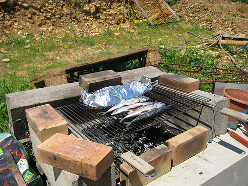

Il faut bien pour mériter le BBQ
(oui, y a du travail pour faire le BBQ, c'est au programme du prochain printemps :p)
De : Anse (69) (69)
Laugh le principal c'est que çà grille Wink
mais bon, effectivement, y a moyen de l'améliorer
pour les briques réfractaires et cie, tu devrais "surveiller" les fins de lot les semaines qui viennent car les soldes vont démarrer et çà sera toujours çà à ne pas payer "plein pot" quand... tu auras le temps de le faire ce nouveau barbec Wink
les sardines grillées Rolleyes quand j'étais gamine notre voisin (maison jumelée) en faisait tout le temps sur sa terrasse Rolleyes
nous ? on s'enfermait dans la cuisine Sad
Messages : Env. 80000
De : 3 X Cote D'or = 63 !
Ancienneté : + de 19 ans
Super bloggeur Env. 100 message Anse (69) (69)
bouuu :(
remarque il vaut mieux s'enfermer car ça sent fort la sardine Laugh
Sur la photo, il s'agit de maquereau ceci dit ;)
Et une grosse truite dans l'alu Rolleyes

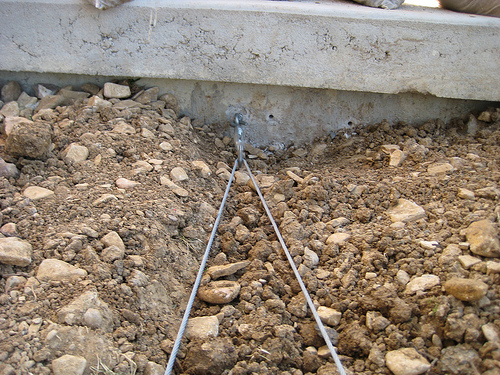

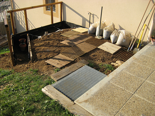

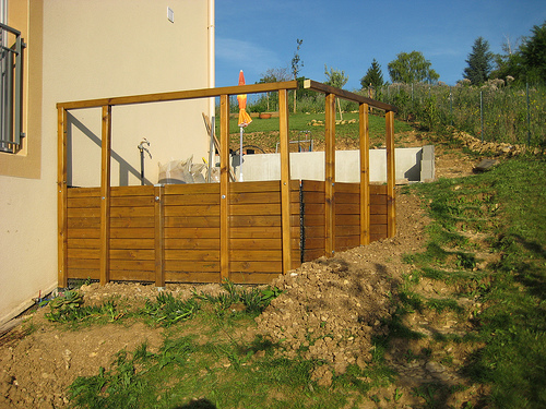

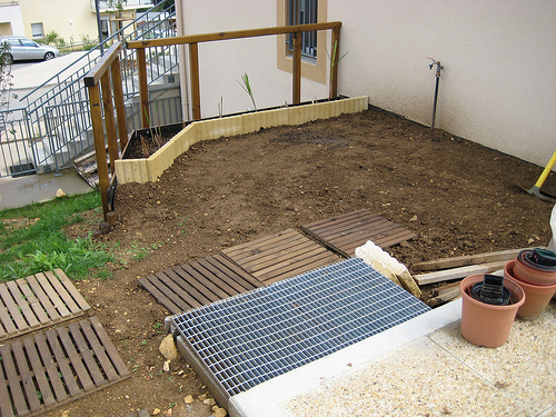

Ce week-end j'ai pu poursuivre mon soutenement (pas trop tôt!).
J'ai attaché 2 poteaux à l'aide d'un câble inox à la dalle en béton de ma terrasse :
Ca semble avoir fait du bien car les 2 tiges filetés que j'avais mis en place contre mon mur crépis était déjà un peu de biai et j'ai réussi a les faire revenir droite en tirant sur le câble. On vera apres quelques pluie ce que ça donne, amis avec ça (à moins que ça lache), ca devrait bien tenir !

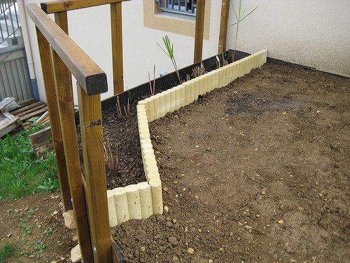

J'ai également achevé le côté, qui a été réalisé de la même manière, il me reste quelques finitions à faire, comme par exemple mettre un bois tenant les 2 soutènements ensemble...
J'ai enfin pu mettre un peu à plat tout ça, ça fait plus propre
Pour l'instant j'ai mis quelques dalles en bois, je pense gazonner par la suite... J'ai environ 10cm de terre correcte (qui a été séparé des pierres du dessous par un geotextile).
Contre les bois, j'ai prévu de mettre de la bonne terre + bordure afin de pouvoir planter je ne sais pas quoi encore

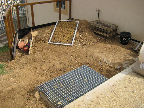

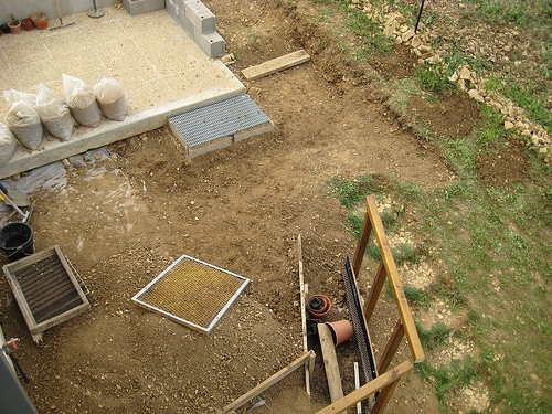

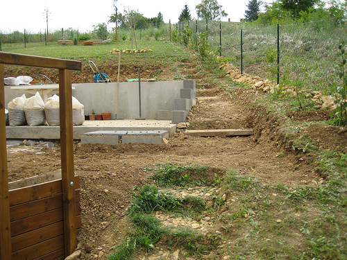

Aujourd'hui j'ai prolongé le plat sur le coin de la terrasse et j'ai tamisé les 10cm de terre sur lequel je mettrais de la pelouse, la pele et la pioche ont chauffés (tout comme moi) Cool
Je ferais un petit muret sur la droite pour soutenir et je crépirais tout ça!
Vue du ciel
Pas le courage de retirer les sac pour la photo
Ca fait du bien de voir un peu du plat sur ce terrain :!:
Il me reste à re-étaller toute la terre tamisé, mais ça, c'est enfantin

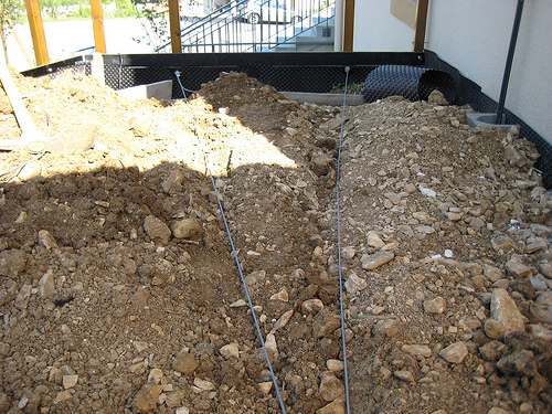

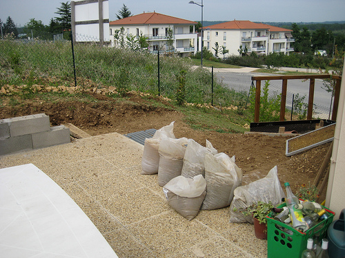

Voilà j'ai rajouté un câble inox pour tenir le côté latéral et puis j'ai aménagé la surface :
Je gazonne le mois prochain
J'ai planté du Cyperus (ça monte à 1.5m), je ne sais pas s'il va tenir... c'est plutot fais pour l'intérieur. Je l'ai récupéré dans le sud, ou il n'avait pas de mal à passer l'hiver dehors en pleine terre...
Ca ressemble à ça :
Ca serait bien qu'il pousse, ca cacherai le vis à vis avec la route du bas et ca ferai un petit mur vegetal sympa sur cette petite terrasse ensoleillé pour le café du matin Cool

Je voudrais savoir plus de 10 ans plus tard si votre retenue de terre a tenue?
Dept : Pas De Calais
J'ai survolé cette réalisation qui est loin d'être en phase avec les règles de mise en oeuvre à respecter...
Je pense que les poteaux bois ont depuis été remplacés car pourris à leur base.
En effet le delta MS qui entoure les poteaux au niveau des fondations favorise l'accumulation d'humidité lorsque l'eau de pluie s'écoule le long des poteaux.
