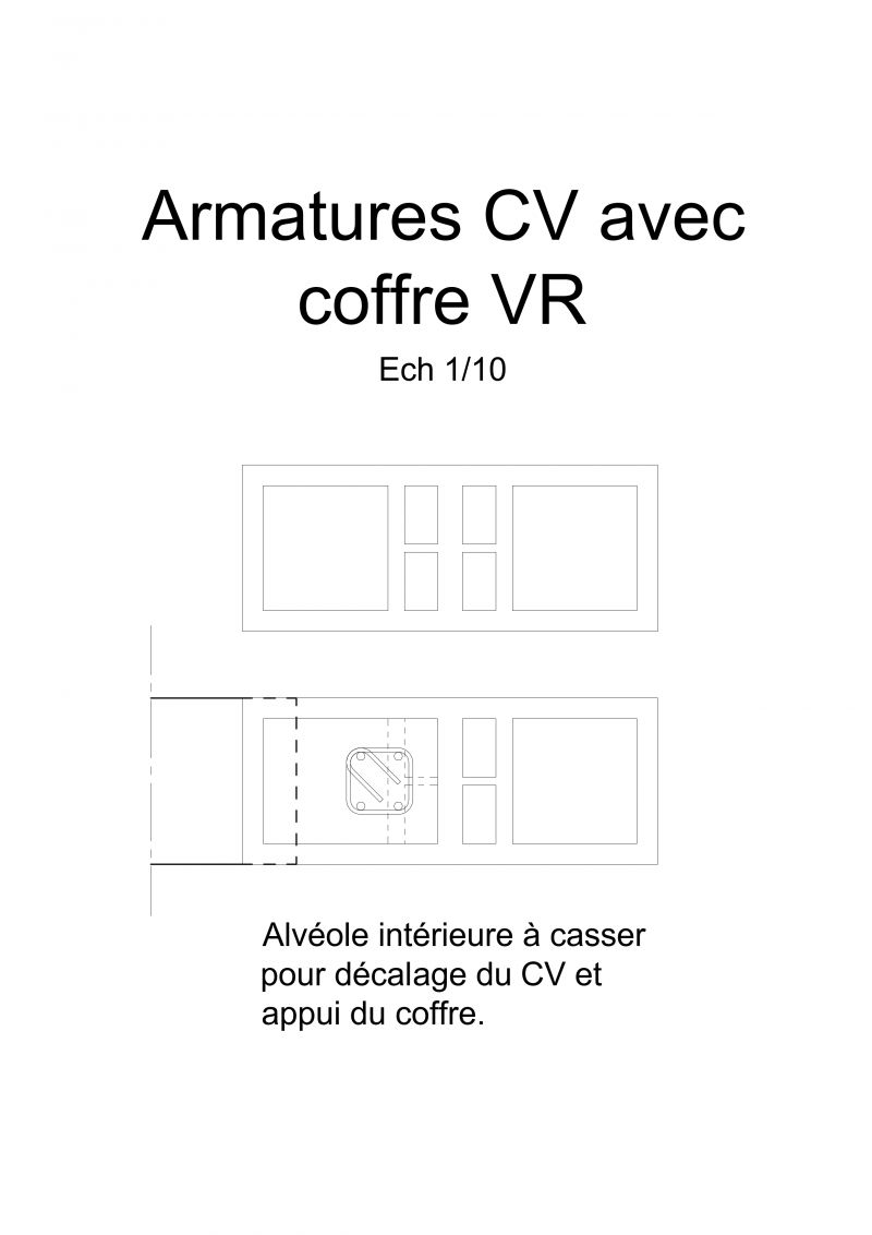

comment font les maçons pour concilier chainages verticaux autour des ouvertures en zone sismique et la pose de coffres de volets roulants ?
En effet, si les blocs de maçonnerie (béton ou brique) de type "poteau" sont utilisés autour de l'ouverture, alors le coffre doit empiéter sur la réservation de ces blocs pour le béton et le ferraillage, non ? Vu qu'il repose de 10 cm env. de de chaque coté de l'ouverture.
J'ai du mal à visualiserle truc. Si quelqu'un peut m'expliquer ?

Ne sachant pas si l'espace restant dans les blocs de 20, j'avais pensé à ça :
Ca vous parait faisable ?

DavidF a écrit:Ne sachant pas si l'espace restant dans les blocs de 20, j'avais pensé à ça :
A+
David
Réalisable oui, et sans doute la meilleure solution qui soit... ;)

Pour la brique, il existe des blocs spéciaux.
Pour les blocs béton, il existe des blocs avec double chainage vertical dans lesquels vous pouvez découper les alvéoles centrales
pour décaler le CV de l'appui du coffre.
