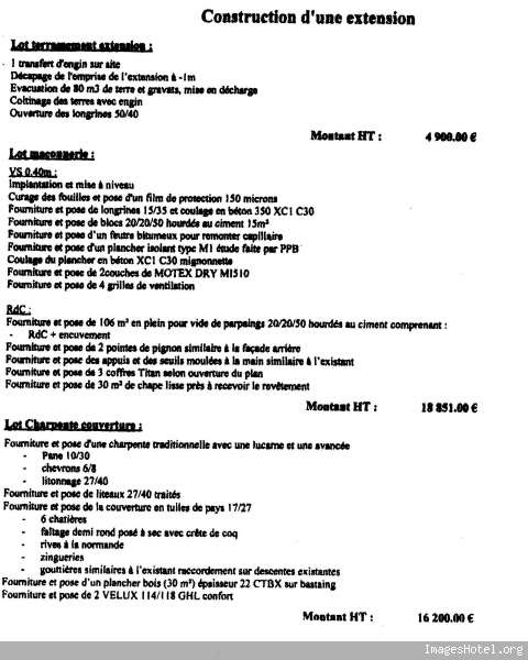

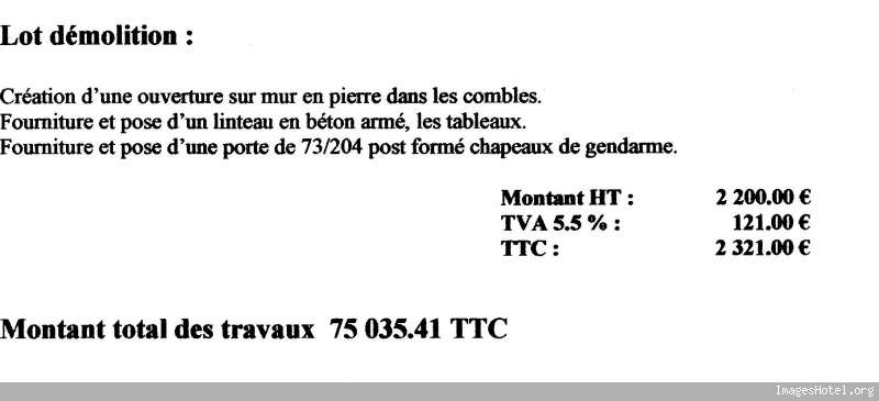

Que pensez-vous de ce devis pour agrandissement de pavillon ?
Ce sujet comporte 9 messages et a été affiché 1.594 fois
Bonjour à tous, suis nouveau sur le forum et compte sur vous pour m'éclairer sur un devis de construction pour mon agrandissement de mon pavillon.
Qu'en pensez vous, la surface au sol est de 50M2 avec l'étage de même surface?
merci d'avance
http://www.imageshotel.org/images/cocalidou/dev0001.jpg
http://www.imageshotel.org/images/cocalidou/dev0002.jpg
http://www.imageshotel.org/images/cocalidou/dev0003.jpg

Bonjour, dommage, qu'il n'y ai aucun détail de prix au M²...
Il y a que des prix au forfait par lot.
Et les prix varies celon la région où l'on se trouve.
Je t'invite de toutes façon, à faire plusieurs devis pour pouvoir comparer.

Il y a un truc qui m'échape, vous dite une extention de 50m2 allors que sur le devis on ne voit apparaître que 30m2 de faux plafond ,plus laine et 38m2 de doublage...
Il y a un soucis quelque part.
Tout comme vos devis qui ne sont pas détaillé , il n'y a aucun prix unitaire ...
Faites faire d'autres devis et comparé!

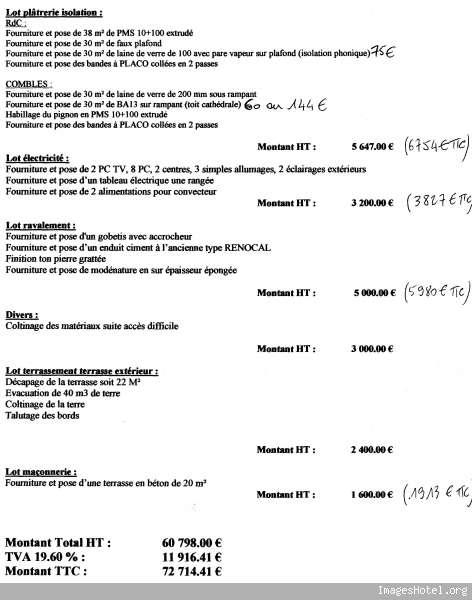

200 mm d'isolant sous rampants çà fait juste.
3000 € de supplement pour accès difficile ? j'ai bien lu ?
c'est quoi les annotations 75€ pour isolation plafond rc et 60-144€ pour le BA13 sous rampants dans les combles ?
les lots "plateries isolation" et "electricité" me paraissent particulierement gratinés W00t c'est une entreprise de maçonnerie qui a fait le devis ?
demandez d'autres devis Wink

merci pour vos réponses, mais effectivement j'ai commis une erreur, c'est 25M2 au sol donc 50M2 au total.
J'habite le 77.
Pour les 3000 euros d'accés difficile, il me les facturent car ma maison se trouve au fond d'une cour commune, donc ses camions ne pourront pas stationner au pied de ma maison mais rester dans la rue, et qu'il facture les allers retours de ses employés.
Les annotations 75 ou autres ne sont pas à pendre en compte.
Pour l'électricité j'ai effectivement fait un autre devis qui est de 2500 euros TTC .
Pour le placo et isolation c'est vrai que cela me semble cher, combien cela me couterai de le faire moi même ?
C'est une entreprise de maconnerie qui m'a fait le devis, qui gére de A à Z tous les corps d'état.
merci encore
étonnant comme explication Unsure
et si les camions avaient pû stationner au pied de la maison... il aurait facturé le temps d'attente de ses employés Dry
Citation: Pour l'électricité j'ai effectivement fait un autre devis qui est de 2500 euros TTC
peut mieux faire Wink devis d'un electricien ?
Citation: Pour le placo et isolation c'est vrai que cela me semble cher, combien cela me couterai de le faire moi même ?
beaucoup moins cher si vous le faites vous-même bien sur puisque vous économisez la main d'oeuvre mais déja moins cher si vous demandez un devis a une entreprise spécialisée "placo isolation" mais pas maçonnerie Wink
Citation: C'est une entreprise de maconnerie qui m'a fait le devis, qui gére de A à Z tous les corps d'état
çà ne m'étonne pas Dry si vous voulez des devis corrects et un travail bien fait, laissez à chaque corps de métier ses compétences... on ne peut pas être bon en tout (ou alors trrrrès rarement ) Wink
Bref, faites d'autres devis Wink

merci pour vos conseils j'attend deux autres devis pour mon agrandissement mais comme je n'y connais rien ils me voient venir de loin !!
Surtout le premier donc je vais faire d'autres devis et vous tiendrai au courant car je n'ai aucune base de prix pour mes travaux.
