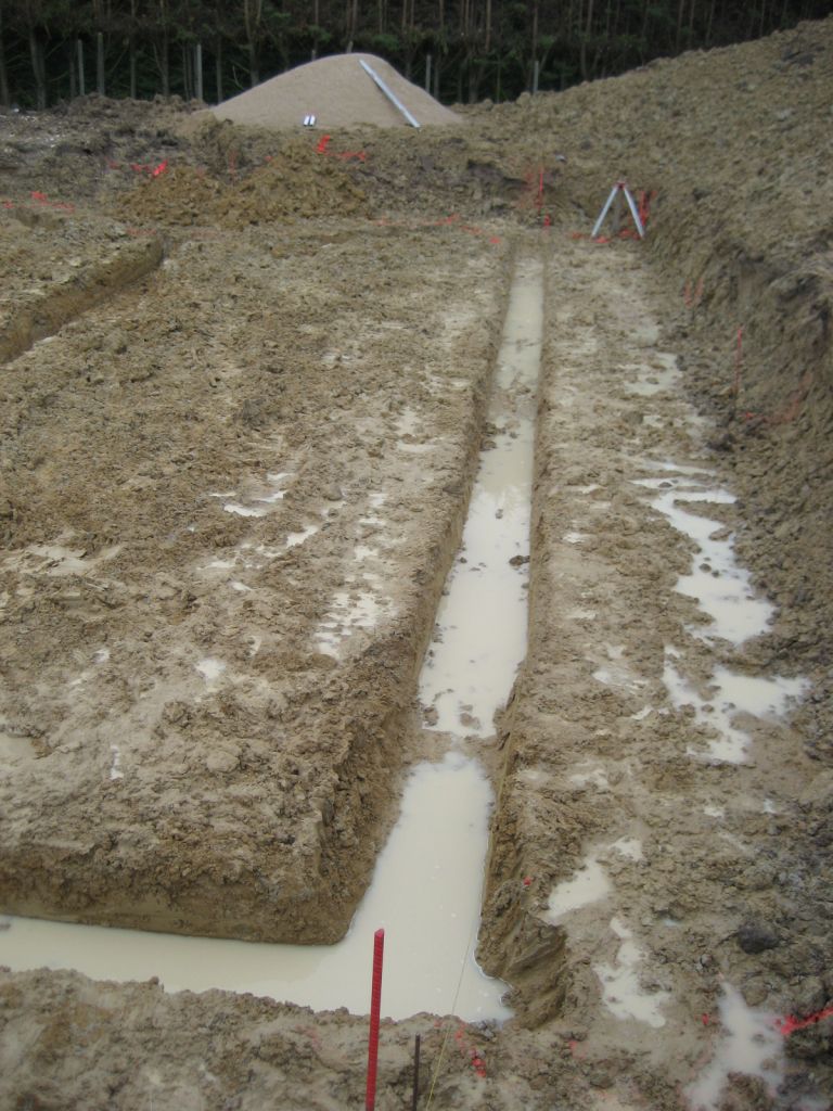

Bon et bien voilà tout est dans le titre.
Après les pluies de ces derniers jours (et aussi à priori grâce à un épandage des voisins qui se terminerait sur notre terrain), le trou creusé pour notre vide sanitaire comprenait pas mal d'eau dans un coin . Cette eau s'est retrouvée dans les fouilles et n'a pas été pompée aujourd'hui lors du coulage des semelles.
J'ai lu quelques posts après recherche qui disaient que l'eau n'est pas problématique pour le séchage du béton mais est ce que le fait de couler le béton dans de l'eau ne le fragilise pas ?
Aucun soucis d'après le maçon mais j'aurais aimé avoir l'avis des pros du forum, cela m'inquiète un peu
Merci à vous
Quelques photos pour illustrer :
Avant le coulage des semelles :
Après :

Le fait de couler dans l'eau, vis à vis du béton, ne cause aucun problème (on coule bien dans l'eau, dans les travaux maritimes !).
Ce qui peut en causer, c'est la fragilisation du fond de fouille, ce qui sert de support aux fondations.
Et là, le DTU est très clair (DTU 13.1)
Citation: 2.3 Fouilles en présence d'eau
Les fondations ne sont exécutées qu'après assainissement du fond de fouille ; cet assainissement est réalisé par des moyens appropriés : épuisement, drainage, ...
Dans le cas d'épuisement, des dispositions convenables doivent être prises de manière à :
- ne pas compromettre la tenue des talus ou des ouvrages voisins ;
- éviter le risque de soulèvement du fond sous l'effet de la sous-pression, en particulier après arrêt du pompage.
C'est un peu la roulette russe : si le fond de fouille n'a pas souffert, pas de problème. Sinon...

Un grand merci pour ces précisions , cela m'oblige donc à croiser les doigts car j'imagine qu'il n'y a pas vraiment de moyens pour savoir si le fond de fouille a bougé

Tout d'abord, je ne suis pas expert en construction, mais il y a deux éléments solides que je peux amener.
- Avant coulage, mes fondations étaient remplies d'eau (genre (50 cm). Avant que les toupie ne vienne, le maçon a pompé toute l'eau et à retiré le maximum de boue... Si c'était inutile, je ne pense pas qu'il se serait embêté à le faire.
- D'après un pro du forum (jpaul), le pb n'est effectivement pas vraiment lié à l'eau qui affaiblirait le béton, mais bien à la nature du sol en fond de fouille (ce qui a été dit plus haut). En séchant, la boue risque de rendre les fondations moins stables.
Bref, il y a au moins une petite part d'aléatoire. Garde bien tes photos et montre les, mine de rien, à ton constructeur.

En ce qui nous concerne le flou subsiste : le constructeur nous dit ce matin au tlépéhone que le maçon a pompé avant de couler, notre espion (qui est arrivé après le maçon ceci dit) , nous dit avoir vu des photos dans les fouilles lors du coulage et la photo ci dessous semble lui donner raison (maintenant entre eau et fouilles, difficiles de bien voir mais cela ne semble pas très stable)
Du coup je garde les photos (je les montrerai à l'occasion au cdt) et espère juste que cela sera suffisamment solide pour ne avoir de mauvaises surprises dans l'avenir

Je remonte ce post a la surface car j'aimerais beaucoup savoir comment cela s'est déroulé par la suite (problèmes de stabilité des fondations, etc...).
J'espère que Gaff passe encore par ici et nous donnera son retour d'expérience.
Je suis en train de construire un garage et les fouilles ont été réalisées il y a un peu plus d'une semaine et il y a eue de la pluie et je commence a avoir de la boue. Je pense que je vais pomper et décaper le fond des fouilles avant de couler le béton.
De : Dijon (21)
Alors pour moi malheureusement pas de pompage avant la poursuite des travaux, heureusement aucun souci à date deux ans et demi après et j'espère bien que cela va continuer mais je pense tout de même qu'un pompage est préférable même si à la réflexion dans un terrain argileux comme le mien, les fondations sont quasiment en permanence dans l'humidité
