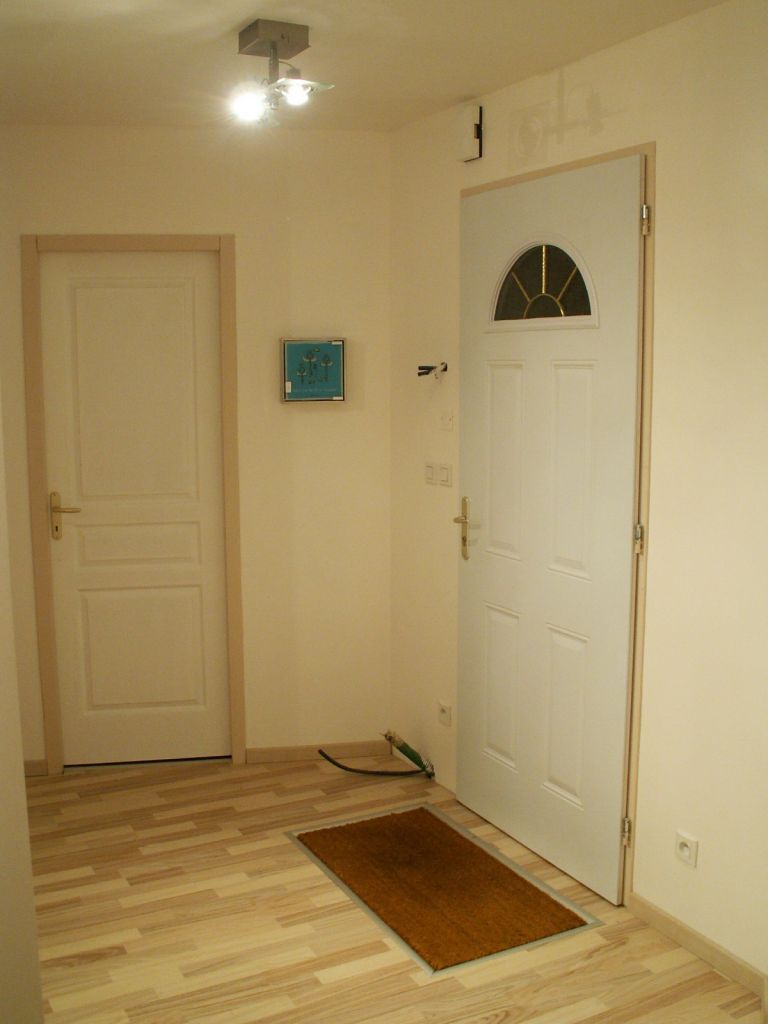

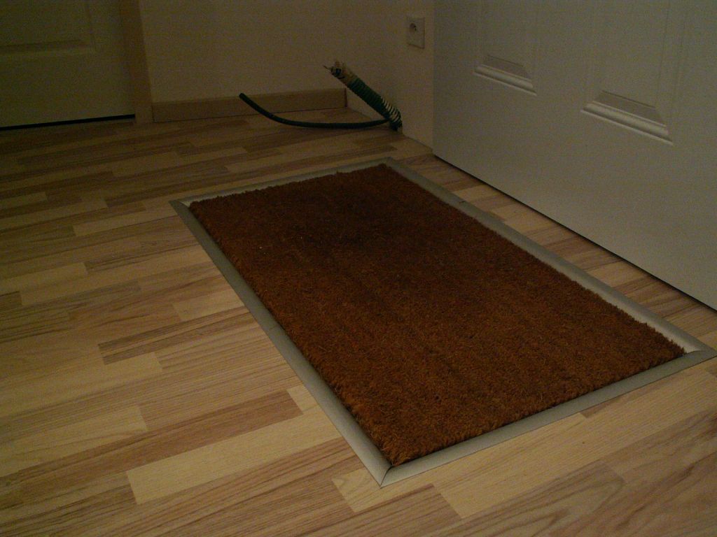

Profilé alu pour moi :
De : Bassin D'arcachon (33)

jc_fc a écrit:Profilé alu pour moi :
Tu avais prévu la découpe au moment de la chape ou du carrelage???? et ça a bien vieilli???
