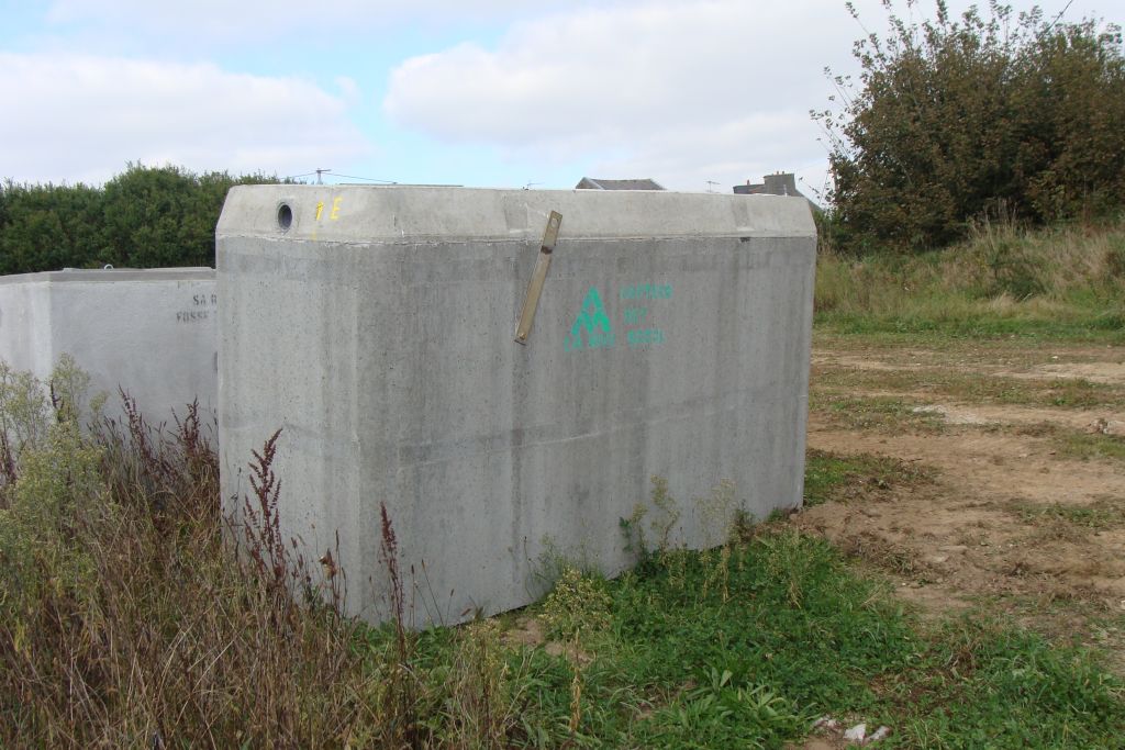

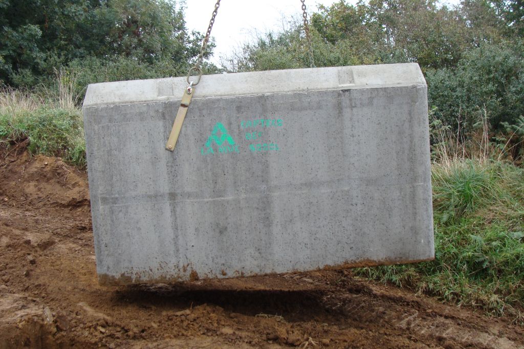

reception de la cuve,
il s'agit d'une Cuve Béton de 5000ltrs de la marque La Nive modele CAPTECO BEF
un petit lien vers le site http://www.lanive.fr/eaux-de-pluie_beton.asp
Cuve terrasement racordement 1500€ HT
Edité 1 fois, la dernière fois il y a +17 ans.

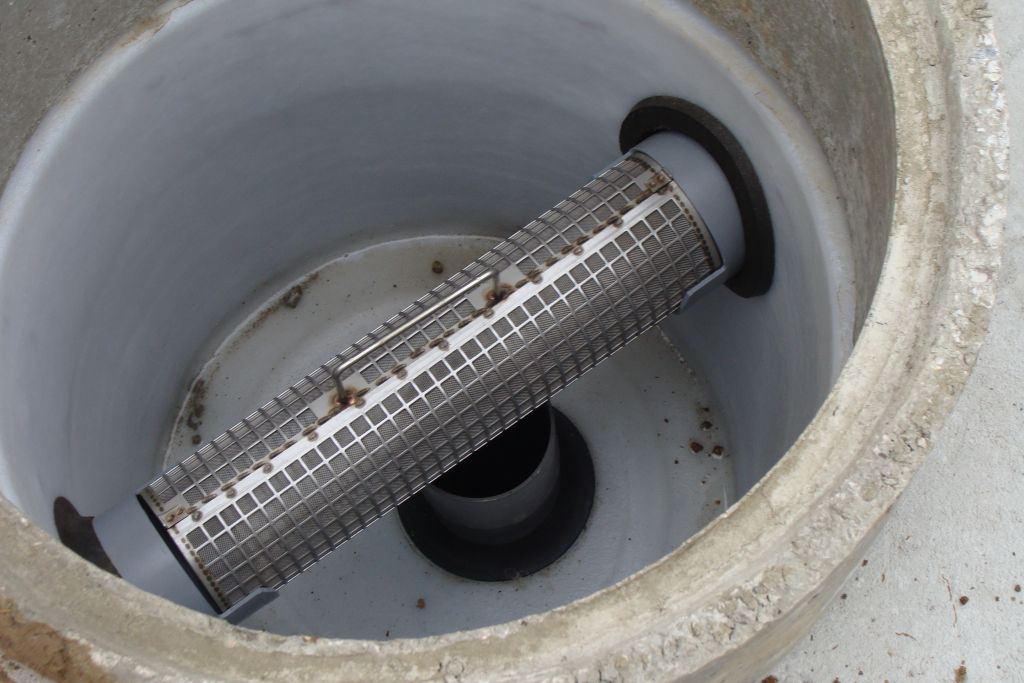

Bonjour ,
salut loki ,

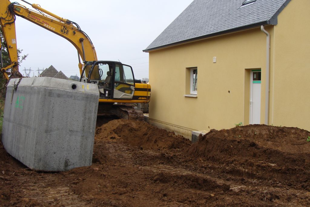

attention avec le tube-grille du préfiltre ! , surveille-le régulièrement car il a tendance à se colmater très vite !!
dommage de perdre une bonne part d'eau à cause de ça .. !
attention aussi au positionnement du siphon-trop-plein !

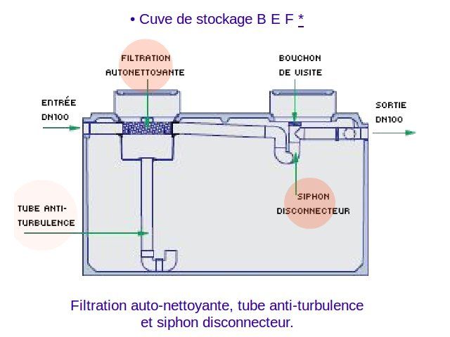

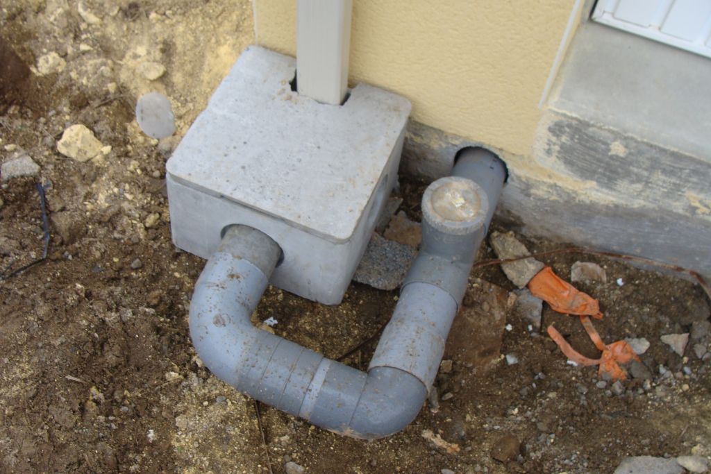

si tu pouvais nous mettre une photo prise du haut et une prise de côté (bien à l'horizontal) ce serait bien, pour vérifier quelque chose :
il faut contrôler que l'axe d'écoulement (du "fil d'eau") du tuyau sortant du préfiltre, du siphon et du trop-plein soit bien droit (en axe) et légèrement en pente ! (voir schéma de cuve)
à voir aussi si le siphon est bien un "vrai" boitier siphon (comme sur certaines photos des doc commerciales) ou un "montage" avec des coudes et "Y" et "T" (comme sur le schéma de la cuve) , qui dans ce cas pourrait être de travers et donc mal axé !
ces photos seraient assez parlantes pour tout le monde !
(merci si tu peux)
Cordialement

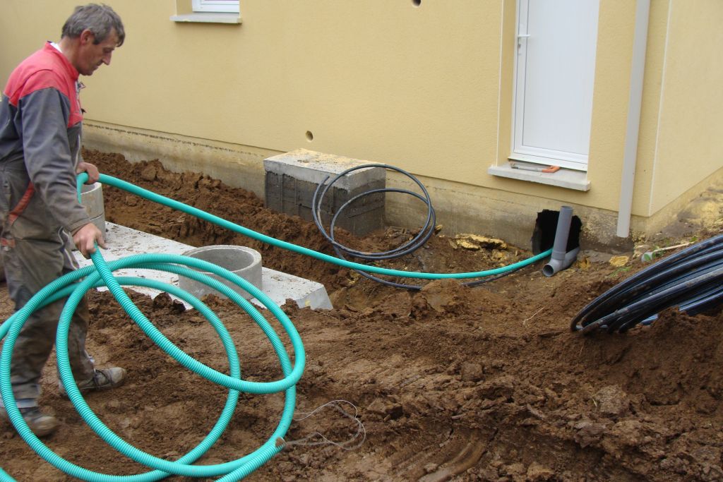

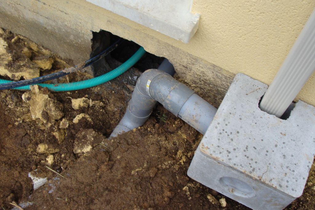

des news de l'installation en photos....

merci loki pour tes photos complémentaires ! ..
mais justement, il y a bien quelque chose qui me trouble sur la photo du siphon -trop-plein ..
ce "montage" avec coudes et "T" et "Y" , ne me semble pas le même que ce que j'ai déjà vu sur d'autres cuves identiques ..
mais c'est difficile à se rendre compte comme ça ...
serait-ce abuser de te demander une ou deux photos complémentaires sur cet ensemble siphon précisément, car je me demande aussi ce qu'est le bout bouchonné seul sur la droite du trou du siphon , puisque normalement la sortie du siphon va direct au trop-plein en sortie de cuve ..
je me permet d'insister là dessus, car j'ai une autre réclamation à leur faire, j'en profiterais si besoin pour clarifier ça ..
merci d'avance si tu peux ..

Sur le système Pluvalor, il est indiquer qu'il faut une citerne de décantation pour que les boues y restent.
la petite cuve de décantation peut être aussi une 1ère cuve dans le cas de ceux qui en posent 2 .. (alimenter une et pomper dans l'autre)
ou peut être remplacée par une bonne préfiltration ..
perso, je recommande plus la seconde solution, qui permet d'éviter toutes les plus grosses saletés, que ce soit dans la 1è ou la 2è cuve .. !
tandis qu'avec seulement une décantation, on laisse quand même entrer toutes ces saletés dans la 1è cuve, ce qui n'est pas le plus top .. (pour éviter de nuire à la bonne conservation de la qualité de l'eau)
une bonne préfiltration évite aussi un entretien régulier ! (très peu de dépôt !)
Aussi, à choisir entre préfiltration "à panier" (manuelle) en 100% récup' !! , ou préfiltration autonettoyante, pas si "autonome" qu'on le prétend, et certainement pas avec un rendement de 95% de récup' comme annoncé par les fabricants !!
toutes les cuves ont un "trou d'homme" permettant le passage pour l'entretien ..
et c'est pour ça que l'on voit sur ces photos que le tuyau du siphon et trop-plein est désaxé par rapport au centre du trou et de l'axe de la cuve, pour ne par obstruer le passage ..
