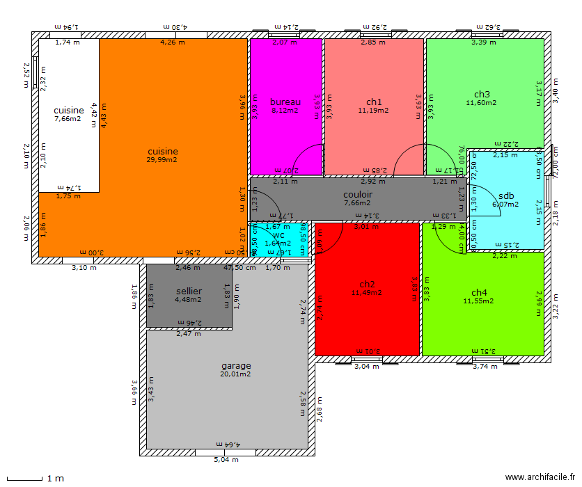

bonjour pourriez vous me donner vos avis quant a l un de mes 1er essais
pour info la garage + cellier intégré seront fait plus tard
etant donné que le garage n est pas compté en totalité en surface habitable j ai pensé que de faire un garage un peu plus grand et d y integrer le cellier serait benefique
pour info nous vivons ds les DOM
surface habitable sans garage et cellier=105.77m2
pensons faire une toiture monopente ou ns aurions un peu de combles éventuellement a aménager plus tard
merci
http://www.archifacile.fr/plan/1a212e2232b36c36

Je suppose que la cuisine sera totalement ouverte sur le séjour (1m71 de large ???)?
Même si le bureau sera pour un bureau, je trouve que 2m de large n'est vraiment pas suffisant.
Ne pas ouvrir les WC directement vers le séjour mais plutot vers le dégagement des chambres
Bonne continuation à la Réunion (c'est bien ca )

effectivement cuisine ouverte sur la salle
pas de salle a mangé proprement dit puisqu ici ns mangeons la plupart du temps sur la terrasse
merci pour vos impression quant au bureau et wc
pour le bureau a mediter
les wc effectivement cela serai peut etre mieux
merci

Par contre avec une porte à galandage, soit pour les WC, soit pour le couloir, sinon ça risque de coincer.
