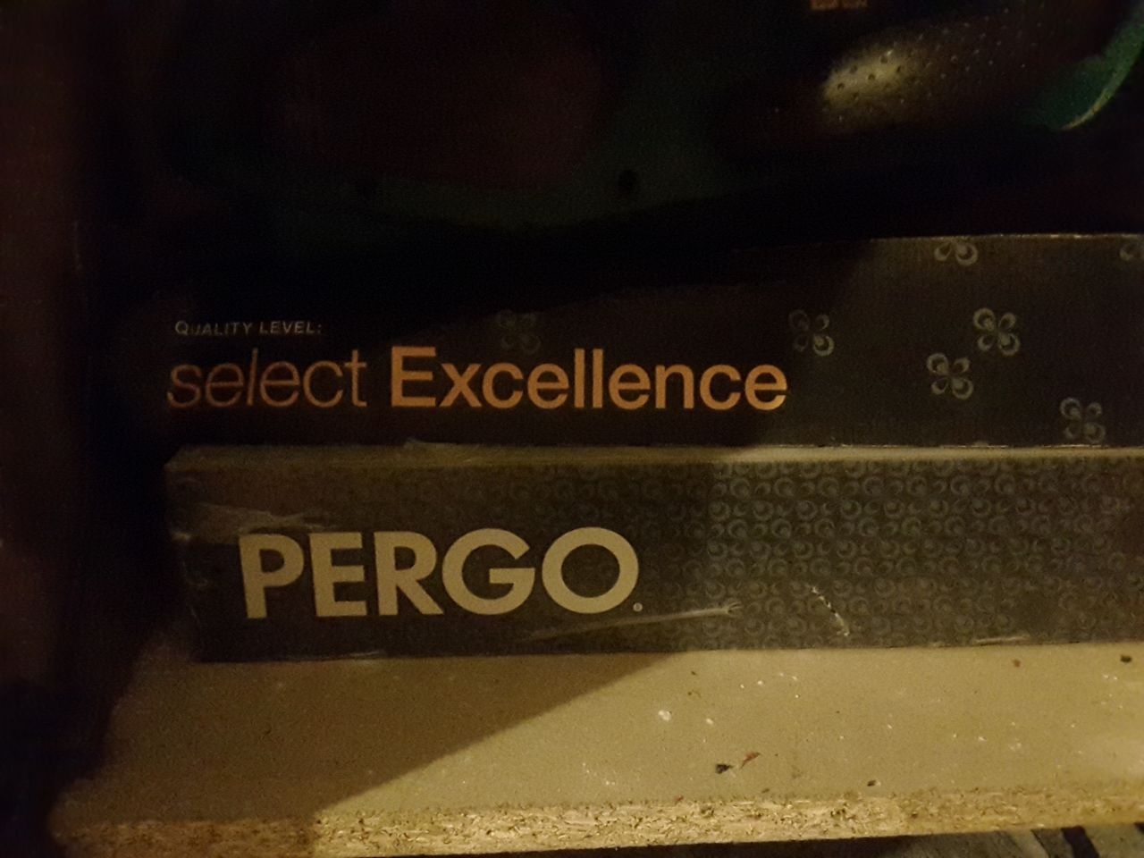

Bonsoir bartok06
Ça a fonctionné la 1ere année ensuite j'ai estimé qu'une ventilation naturelle était aussi bien mais sinon aucun soucis avec ce plancher
Bon si c'était à refaire, je ne m'embêterai pas je prendrai un stratifié pour plancher chauffant et laisserai tomber pour le rafraîchissant
Voici une photo de la gamme choisie chez pergo
