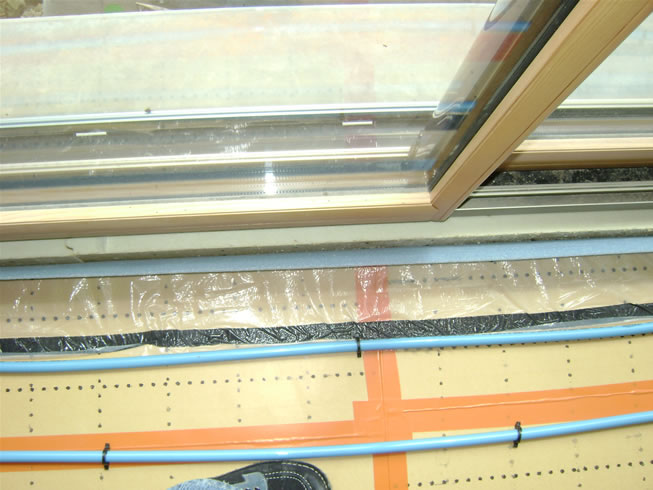

Il y également quelques photos sur mon site avec notamment un exemple de rupteurs de pont thermique devant les baies vitrées:
http://pulligny38.free.fr/linotte/accueil_installation_solaire.htm

Locaterre,
Qu'appeles-tu rupteurs de ponts thermiques au niveau de la baie????

Citation: Qu'appeles-tu rupteurs de ponts thermiques au niveau de la baie????
Il ne faut pas que la chape touche les seuils de baie sinon tu as un beau pont thermique. Une des solutions est de mettre une épaisseur de tms le long des seuils comme cela (la photo n'est pas très parlante...)
http://pulligny38.free.fr/linotte/photos/images/DSC00270_JPG.jpg
Le carrelage est ensuite partiellement en appui sur ce tms. Il y a eu des posts explicatifs plus précis
