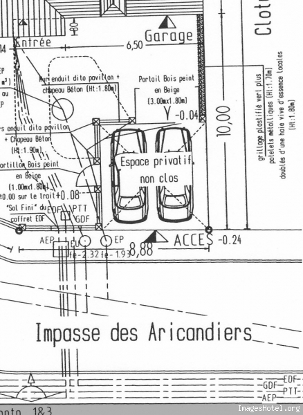

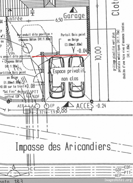

je suis Egalement intéressé par ce sujet
en effet je vais être dans la même problématique
l'espace étant trop juste entre portail et garage pour mettre une seconde voiture
il me faudrait mettre le portail coté rue
Cela est il réalisable ou la place entre portail et garage est définitivement perdue.
ci joint une image du plan vue de dessus
Merci de vos réponses
http://www.imageshotel.org/images/007seboune/imageportail.jpg

Le portail serait dans l'espace privatif non clos?

Env. 10 message Dourdan (91)
Merci pour votre réactivité
oui il serait dans l'espace privatif non clos
le règlement du lotissement nous impose d'avoir 2 places de stationnement sur notre parcelle non fermé.
mon but étant de placer le portail coté espace privatif non clos pour gagner un peu de longueur
on a moins de 5 mètres ce qui pour moi est vraiment très peu pour caser une voiture entre le portail et le garage
donc j'aurai aimé gagner les 20 cm + l'épaisseur portail en prof soit environ 30 Cm
je vous ai remis une petite image pour la position du portail souhaité
http://www.imageshotel.org/images/007seboune/imageportail2.jpg
De : Dourdan (91)
Env. 60000 message
Pour moi il n'y a pas de soucis.
Par contre faire attention au positionnement du moteur il faudra soit le mettre dans le passage soit lui faire une "niche" dans le mur.
Et pour ce qui est des securités j'utiliserai un jeu de cellules coté intérieur sur les pilastres, des profils en cahoutchouc sensibles aux 2 extrémités du portail et sur la pilastre coté refoulement si le portail est barraudé
Salutations

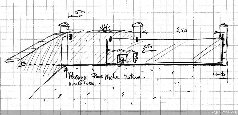

merci de ta réponse
je vais de toute façon me renseigner auprès de la DDE et de la mairie pour la réalisation de mon projet
je te met un petit dessin c plus clair comme ça
http://www.imageshotel.org/images/007seboune/dessinportail2.jpg

Env. 60000 message
Pour que ça fasse plus esthétique, je n'utiliserai pas des ferrures qui passent au dessus du portail comme tu l'as représenté mais un fer U à l'envers dans le quel des galets en nylon servent de guide.
Dernier point j'ai l'impression que tu représente une troisième ferrure coté refoulement, c'est inutile
