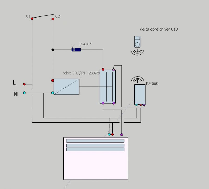

merci pour ces renseignements trés utile ,je suis passé au Tempo hier et la conseillere ne connaissait pas le formulaire pour C1/C2 elle la retrouvé et fait la demande a ENEDIS pourvu que ça aille jusqu'au bout !
pour le retour fil pilote j'ai bien compris mais sur mon recepteur RF660 delta dore radio (je pilote juste un seche serviette avec un programmateur radio)il y as déja le pilote de commande du rad. peut etre un risque de conflit?
Dept : Indre Et Loire
Oui le fil pilote ne peut pas être raccordé à 2 sources différentes
Dans ce cas 2 solutions,
- utiliser un contacteur NO/NF pour aiguiller sur l'une ou l'autre des sources

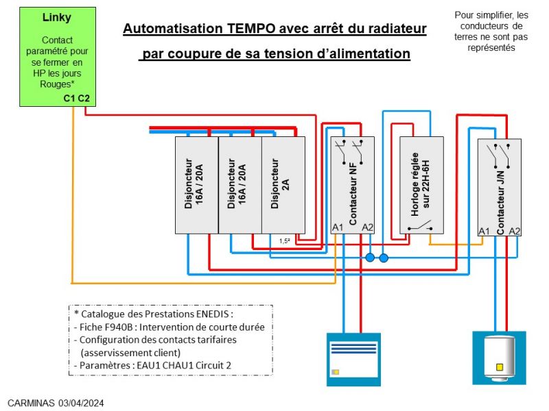

- couper la tension d'alimentation du sèche serviette via un contacteur, plutôt que d'envoyer un ordre arrêt sur le fil pilote
A noter que le prochain jour rouge ne sera pas avant novembre, donc difficile de tester si ENEDIS a bien fait le boulot
Néanmoins, actuellement C1C2 se ferme en HC. Une fois qu'ils auront fait la manip, ce ne sera plus le cas, signe qu'ENEDIS a agit et que vous etes sur la bonne voie.

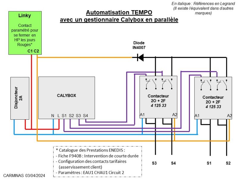

Voici un exemple des 2 solutions
Coupure de  la tension d'alimentation :
Aiguillage vers fil pilote via contacteur NO/NF (ici avec un gestionnaire et 4 zones en sorties) :
Carminas

Membre utile Env. 300 message Indre Et Loire
Comme ca avec un relais NO/NF ? je pense que ca marche dans mon cas
je peut garder l'alimentation pour la fonction turbo du seche serviette au cas ou
j'avais pas vu votre message il est super, j'etais en train de faire mon schemas (je n'ai pas de calibox )
bon y'a plus qu'a remanier mes tableaux (2 u. ) qui dependent du chauffage et les accorder avec les differentiels
merci j'avais un doute sur les possibilités reste le bon vouloir d'enedis

Oui cela semble correct
Bien prendre le contact NO pour la provenance diode et NF pour la provenance RF660
Pour la fonction turbo, tout dépend si l'ordre arrêt (ou hors gel) est prioritaire dessus ou non.

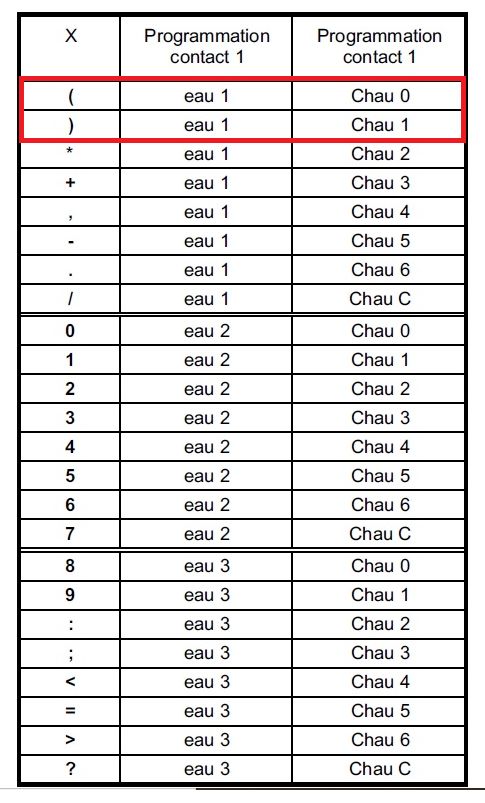

J'ai beau lire et relire, je ne vois pas bien la différence entre les trois premiers jours et les suivants.
Steph
Dept : Charente Maritime
La difference c'est le 4ème caractère (X du tableau), celui qui suit BBR, dans un cas la parenthèse ouverture "(", dans l'autre la parenthèse fermeture ")"

hexamatic a écrit:Bonsoir,
Oh le boulet que je suis.
J'ai bien vu les parenthèses qui étaient pour moi mal placées...
Steph
Non pas du tout. Il est vrai que ça prête à confusion, et d'ailleurs quand je l'ai écrit j'y ai pensé.
Env. 10 message Manche
Bonjour.
Je me permets de me greffer sur ce sujet car j'ai un (gros) souci.
J'ai (fait) installé un Delta Dore Calybox 230 il y a 1 mois.
J'ai réglé le thermostat pour que ça chauffe mettons de 15h à minuit.
Je suis en tarif TEMPO.
Aujourd'hui, premier jour rouge de la période.
Aujourd'hui, contrôle du thermostat : le symbole € n'est pas affiché/clignotant ET le chauffage est en route (symbole soleil).
Dans les menus, j'avais mis de mettre en "économie" le 2.03
D'où peut venir le souci ?

Les champs de la télé info sont mal paramètrés au niveau du Linky
Bon courage avec EDF/ENEDIS
Demandez des précisions au SAV DeltaDore

Donc sans doute les champs 'OPTARIF' et/ou 'PTEC' mal alimentés
Quand à savoir quel paramétrage doit activer ENEDIS pour le faire, c'est compliqué.
J'étais dans le même cas que vous et quand j'ai fait reprogrammer C1C2, cela a également activé correctement la téléinfo.

J'ai expliqué à la conseillère EDF comment remplir la bonne demande sur le portail ENEDIS et on l'a fait ensemble.
Catalogue des Prestation ENEDIS :
- Fiche F940B : Intervention de courte durée
- Configuration des contacts tarifaires (asservissement client)
- Paramètres à saisir : EAU1 CHAU1 Circuit 2
En faisant cela cela ferme C1C2 pendant les HP des jours rouges.
Et je crois que si on met EAU1 CHAU1 Circuit 1, cela ferme C1C2 pendant les HC tous les jours (mais à confirmer).
ENEDIS met une dizaine de jours à traiter la demande.
J'ai vu que c'était OK parce que le contact s'est fermé pendant les HP des jours rouge et parce que l'affichage du Calybox était en mode dérogation tarifaire le jour rouge suivant
