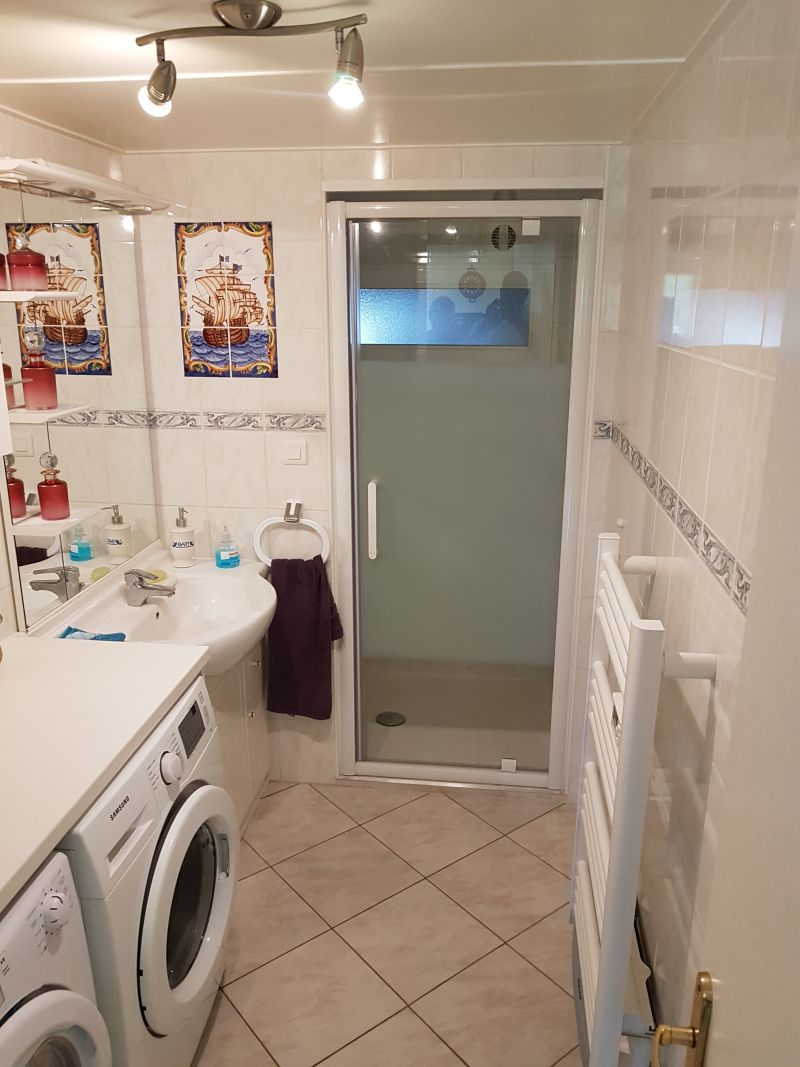

Bonjour merci de vos réponses, mais en réalité jaimerai savoir si dans la même pièce (en l'occurrence sdb) je peux mettre un extracteur et une vmc sans qu'il est d'incidences ou de perturbations
Dept : Dordogne
Env. 30 message Dordogne
La douche sera comme sur la photo et je souhaite mettre un extracteur qui fonctionnera avec l'interipteur de l'éclairage et ma bouche de vmc entre la SDB et le dressing
Dept : Dordogne
Bonjour, il existe des extracteurs qui fonctionne en permanence en petite vitesse, et passe en grande vitesse quand vous allumez la lumière, et également en grande vitesse quand il y a trop d'humidité .
je ne comprend pas le mode de fonctionnement de votre bouche de vmc entre les deux pièces

Merci plaquisteheureux
Oui je suis peut-être pas clair....enfaite j'ai une chambre avec une arrière pièce aveugle que je souhaiterai transformer en SDB et dressing...dans l'arrière pièce il ny a pas de fenêtre et donc pour limiter au maximum l'humidité je veux mettre un extracteur dans la douche et une vmc entre dressing et SDB.
J'ai peur que la vmc seule ne soit pas suffisante
