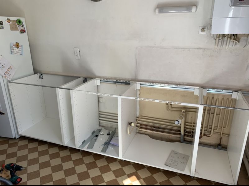

Une idée, modifier le fond des meubles(sans tiroirs) qui posent soucis avec la tuyauterie.
S’il y a des tiroirs voir le reste arrière, car le fond peux être totalement supprimé.
Pour les étagères, il faudra peut-être les raccourcir.
Placer 2 liteaux verticalement, coté vers le mur, pour qu'il ne soit plus visible une foi le fond mis en place, à la position voulue et fixer par soit clouage ou vissage le fond retaillé a la dimension intérieure des meubles.
On peut également acheter un plan de travail plus large ailleurs que chez IKEA ou autre, mais il faudra placer une joue coté visible de l'élément en bout or cacher le jour arrière.

Merci beaucoup pour vos réponses.
Après réflexion, comme il m'est impossible de reculer la cuisine de 10cm (sinon obligation de déplacer les portes ce qui est inconcevable) je vais découper le fond des caissons pour faire passer les tuyaux.
Il me reste plus qu'à passer commande

Attention si tu as des tiroirs ils vont taper dans tes tuyaux.

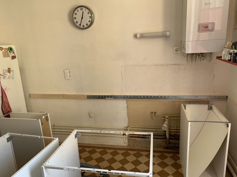

J’ai eu ce problème. J’ai posé un tasseau le long du mur pour rattraper l’avancée des tuyaux puis j’ai posé le rail sur le tasseau.

Je suis actuellement dans cette situation j'ai tout pleins de tuyaux derrière j'aimerais avoir plus d'explication svp sur votre conception si j'ai bien compris vous avez mis des tasseaux mais le plan de travail va aller dessus ?

J’ai mis un tasseau pour rattraper l’épaisseur des tuyaux. Le rail de fixation des meubles est cossu sur le tasseau puis les meubles sont posés sur le rail.

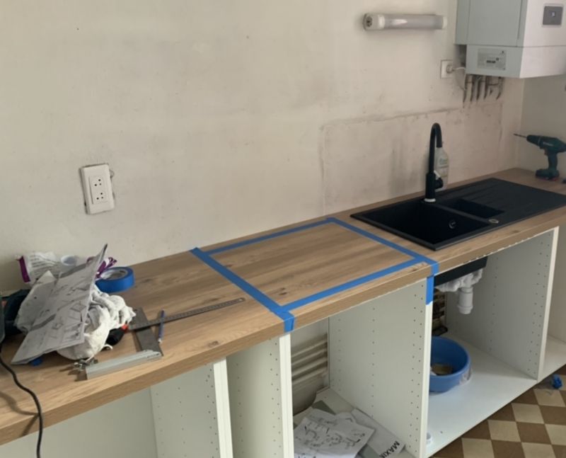

Le plan de travail est ensuite posé à raz du mir pour cacher le tout.

Bonne idée! Il fait combien de profondeur le PDT?
