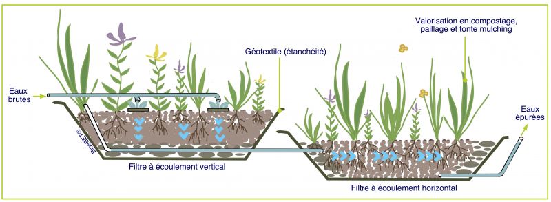

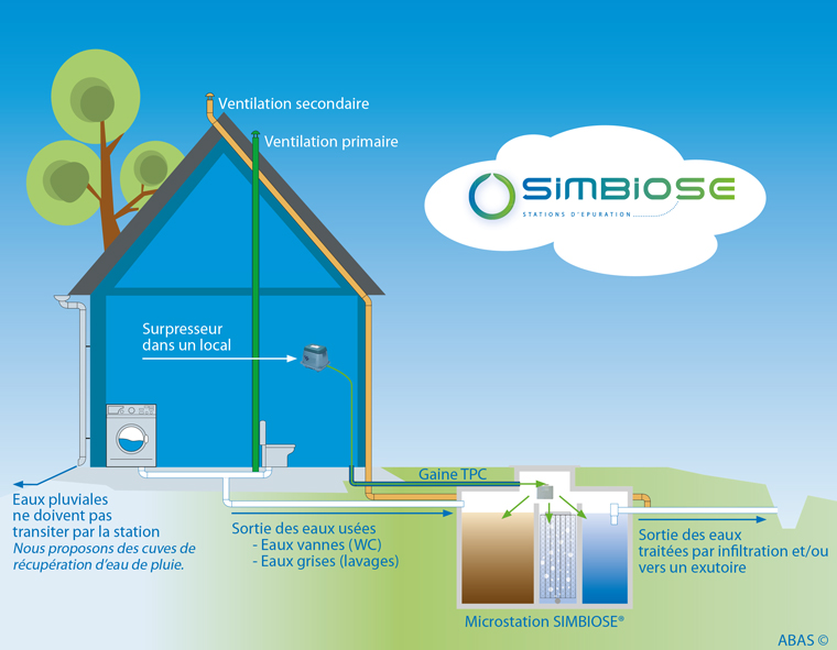

Mais c'est un système de cuve ?
il ne s'agit pas de phyto épuration par des plantes
le système simbiose :
le système blueset équivalent à aquatiris :

Env. 20 message Charente Maritime
Bien vu
en fait la même société propose la microstation...et le système phyto
C'est donc celui-ci que j'ai pris et Aquatiris a copié sur eux car le kit contient seulement les bassins pour la circulation verticale des eaux et plus besoin de la circulation dans un bassin horizontal

Membre ultra utile Env. 10000 message Rhone
Il y a 4 fabricants de phytoépurations qui ont l'agrément en France. Aquatyris, BlueSet, Jean Voisin et Epur Nature.
Jean Voisin a un brevet, mais ce n'est pas forcément la voie suivie par les 3 autres.
Après le principe reste relativement similaire : dégradation des polluants organiques par des bactéries fixées sur des réseaux racinaires.
