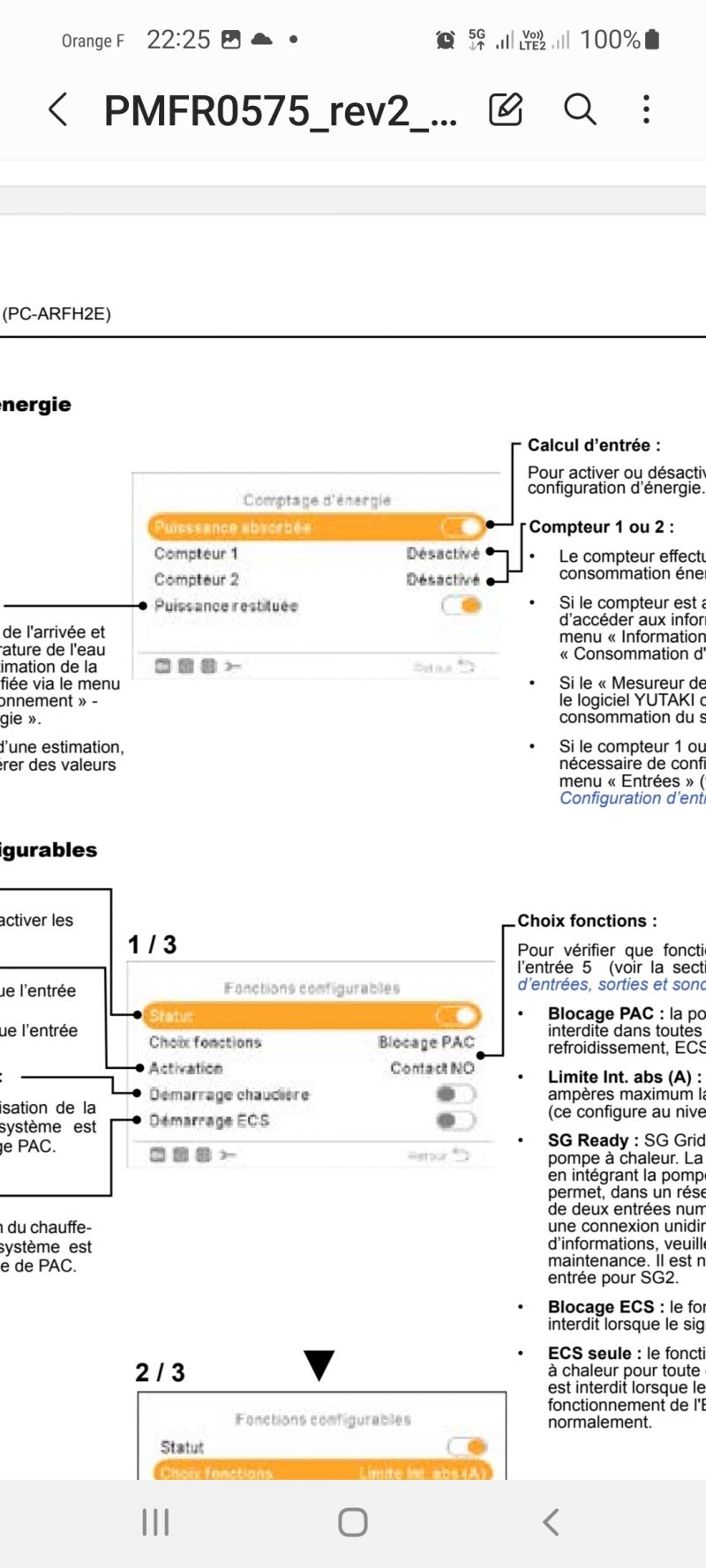

Je parlais de cela pour la limitation du courant

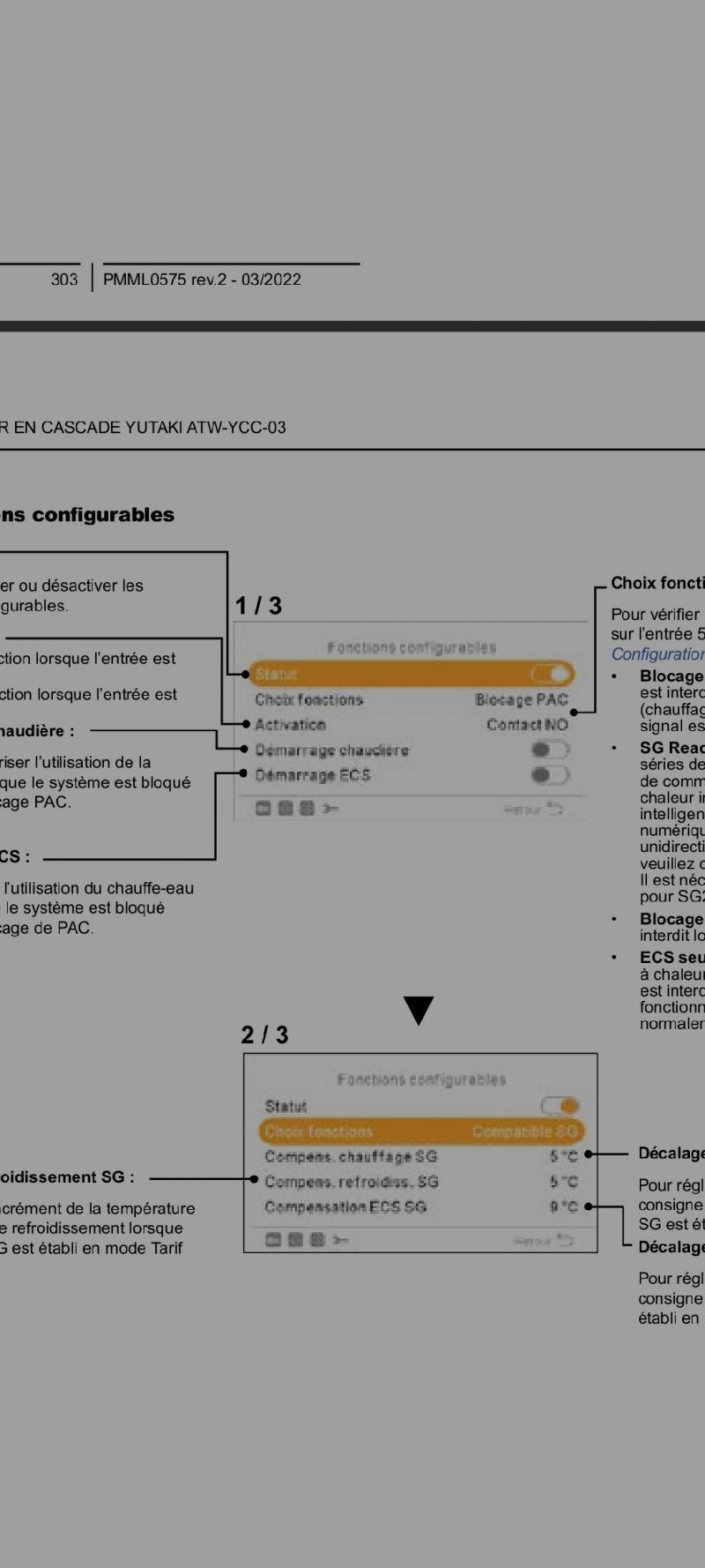

Et c'est la même page que moi dans le doc technique
Dept : Seine Maritime
Env. 70 message Cotes D'armor
A PRIORI TU N AS PAS LE MEME CONTRÔLEUR QUE MOI.
Regarde en haut à gauche de la page PC -arf h2e
Dept : Cotes D'armor
Verifie sur ton écran tu actives pour voir ce qu il te propose et ensuite sur choix fonction regarde ce qu il te soumet ensuite tu désactives pour revenir comme avant

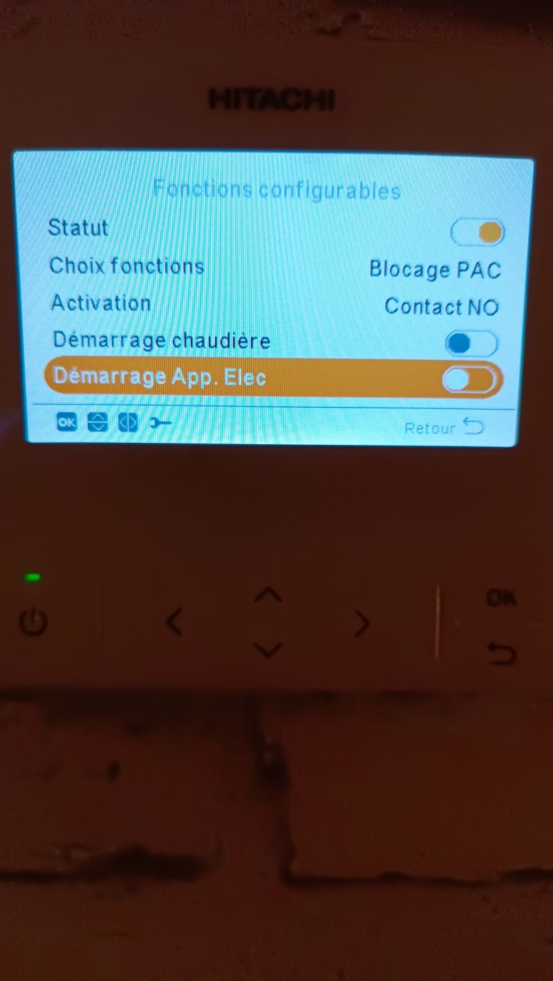

En effet j'ai cette fonction !!
Je ne vais rien toucher ce soir avant de me coucher avec -5°!!
Mais je vais regarder cela avec attention demain !!
Merci.

Essai réalisé à l'instant....et ça fonctionne !
Pour cela déjà aller dans configuration système,menu des entrées/sortie sondes et mettre action Intel/sg1 dans l'entrée 5.
Ensuite toujours dans configuration système,fonction optionnelles, fonction configurables.
Mettre sur activé le status (basculer le curseur virtuel).
Ensuite au niveau de la deuxième ligne, dans choix fonction (qui doit être à blocage PAC si vous n'y avez jamais touché), faite ok et ça vous donnera une liste d'actions réalisables.

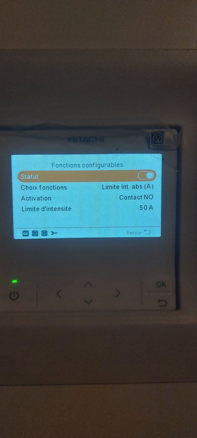

Choisissez limite int ABS (A).
Puis dans limite d'intensité vous pouvez régler l'intensité max (peut être réglée jusqu'à 3).
Ensuite c'est là qu'il y a une subtilité.
Normalement c'est une fonction pilotable par un interrupteur ou un relais, relié sur les bornes 19 et 16 du bornier de pilotage de la PAC (à l'intérieur de la maison).
Ce pilotage peut se faire via un contact normalement ouvert ou normalement fermé.
Comme j'avais la flemme de déposer le panneau devant la PAC et d'ouvrir le coffret électrique, je me suis contenté dans la case Activation de modifier le type de contact en choisissant contact NF à la place de contact NO.
J'avais mis 8 A max pour l'essai, ma PAC était à 10 A, quelques secondes après elle était à 8A.
Par contre la fréquence a bien diminué également, pour passer d'une quarantaine d'A à 33.
Ensuite par contre j'ai remonté l'i'tensité max et rien ne se passait.
Il a fallut que je coupe la limite d'intensité en remettant contact NO (comme si j'avais piloté un relais).
Donc la limite d'intensité ne peut se régler que quand la fonction est désactivée.
On verra ce que ça donnera aux jours plus doux, voir si on peut limiter les courts cycles!

J'ai fait quasiment la même chose en mettant la limite à 12. La PAC ne dépasse quasiment jamais 8.
Pour donner plus de puissance au moment où la PAC veut faire de l'eau chaude (oui, ma PAC fait aussi l'eau chaude), j'ai programmé une sortie sur « ECS » et j'ai câblé cette sortie sur l'entrée 19. Dans cette configuration, lorsque la PAC fait de l'eau chaude, elle active la sortie « ECS » ce qui a pour effet de fermer le contact sur l'entrée 19 et de libérer toute la puissance de la machine.
