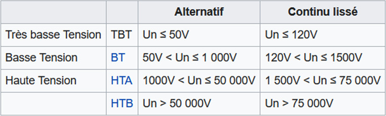

poiluu a écrit:Vous avez deux lignes 20kV sur le même support
en fait généralement il s'agit d'une seule même ligne dont chaque phase a été séparée sur 2 conducteurs afin de gagner en contrainte mécanique et thermique.
ruoktday@yahoo.co.uk a écrit:En fait votre message ne s'est pas affiché correctement la dernière fois. Mais oui c'est clair. Ce n'est donc pas une ligne à haute tension? aucun danger sur la santé?
20kV, c'est ce qu'on appelait auparavant une ligne moyenne tension.
Maintenant, on parle de HTA et HTB...
