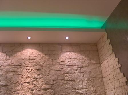

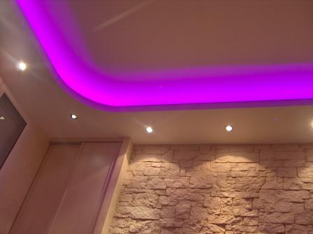

Voilà après avoir vu pas mal de projet sur ce post,  voici  la corniche que vient de terminé notre plaquiste.
photo upload
Par contre à l'intérieur ce n'est pas tout a fait plat car il y a les remonté des montants pour faire la remonté de la corniche.

Pourrais tu preciser les dimensions de la corniche (hauteur du bord, retrait et remontee)
Env. 10 message Rhone
Vince McCain a écrit:Je suis a 45cm de largeur pour la corniche. donc 15cm de ba13 en l'air environ, retour de 8cm.
Bonjour Vince.
Je ne suis pas sur d avoir compris. Peux preciser les dimensions
Tu es 16cm sous le plafond existant a 2,36m. Deport de 45 cm, et ensuite?
Merci de ton aide c est tres joli ce que tu as fait
Env. 2000 message Bas Rhin
Ma corniche fait 45 , on a du mettre un premier faux plafond  pour rattraper le vieux plafond puis ma corniche descend de 10cm et ma remonté fait 5cm.
Maintenant pour le ruban j'hésite car je pense avoir besoin de 10 à 15m de ruban et d'près ce que j'ai pu lire il faut prévoir une alim du genre :

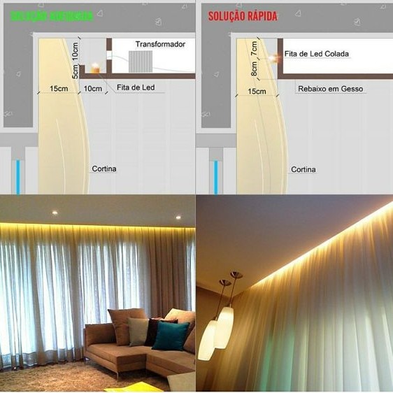

Réponse à "Superg" un petit plan trouvé sur le net réalisé avec des suspentes, a toi d'adapter l'histoire chez toi, pour s'éviter du travail de finition des joints, l'utilisation d'une fraise pour creuser le plâtre est une super ruse, mais demande de la préparation et maitrise de la profondeur d'attaque.
Pour les plus courageux , quelques idées
voir la gallerie
caisson en creux
du courrage et montrez nous des photos de votre réalisation

Merci RR1, ta réponse m'ouvre quelques perspectives. L'idée d'utiliser une fraise est franchement géniale!
