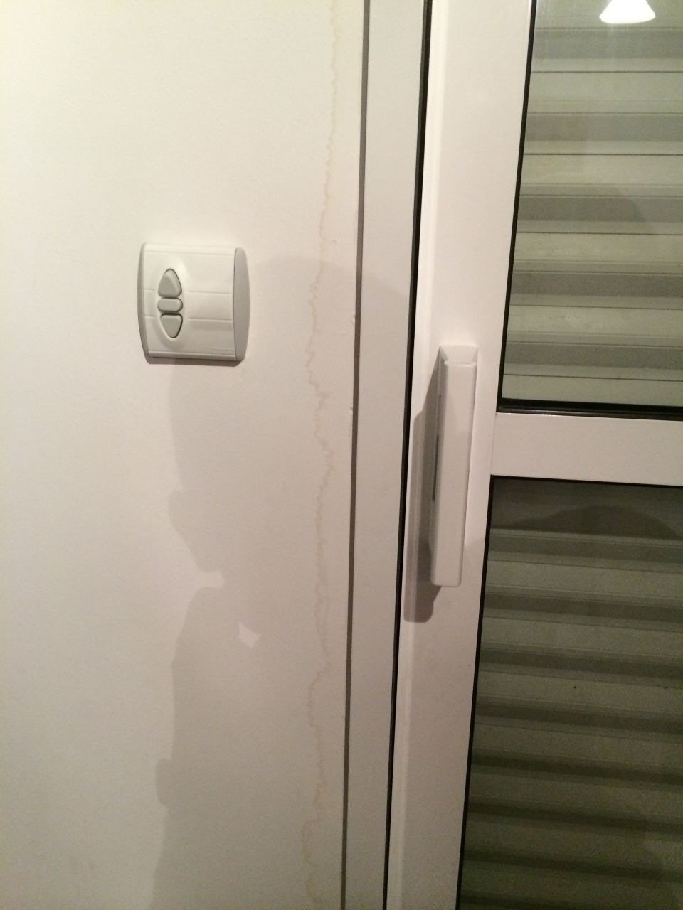

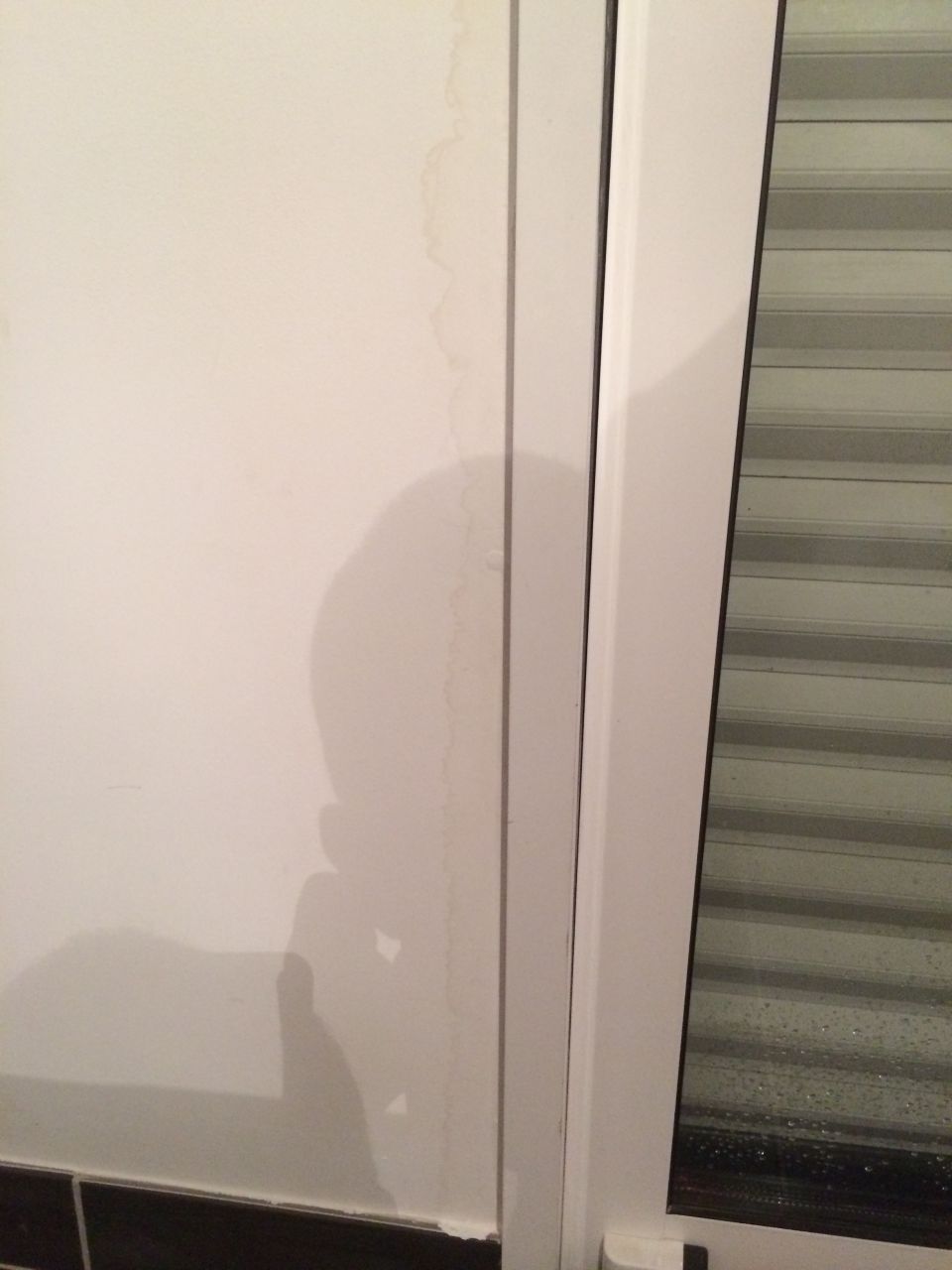

« La maison prend l'eau. »
Autres > Conflits - procédures juridiques Par dargoll le 05/01/2014 à 20h13
Oh misère, la maison prend l'eau. Une belle auréole est apparu sur le placo le long d'une fenêtre et cela s'étend de jour en jour.
Je pense que treco reprend le boulot demain, je vais les contacter sans délai.

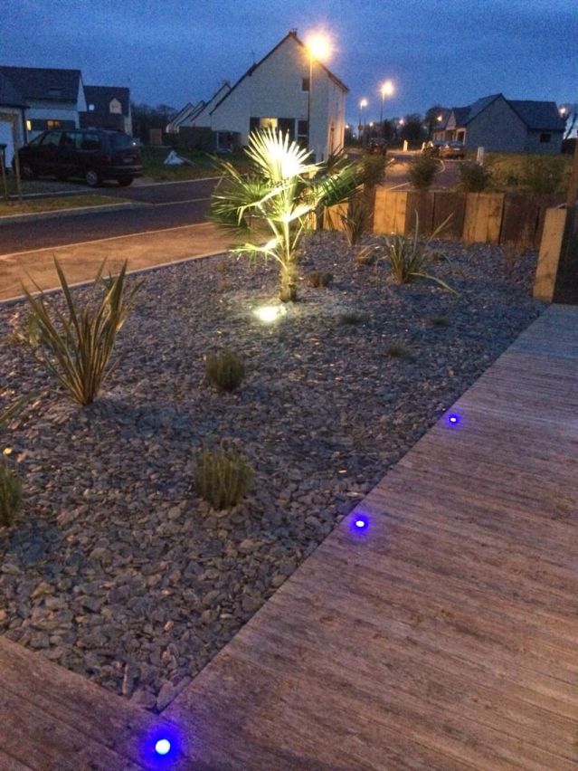

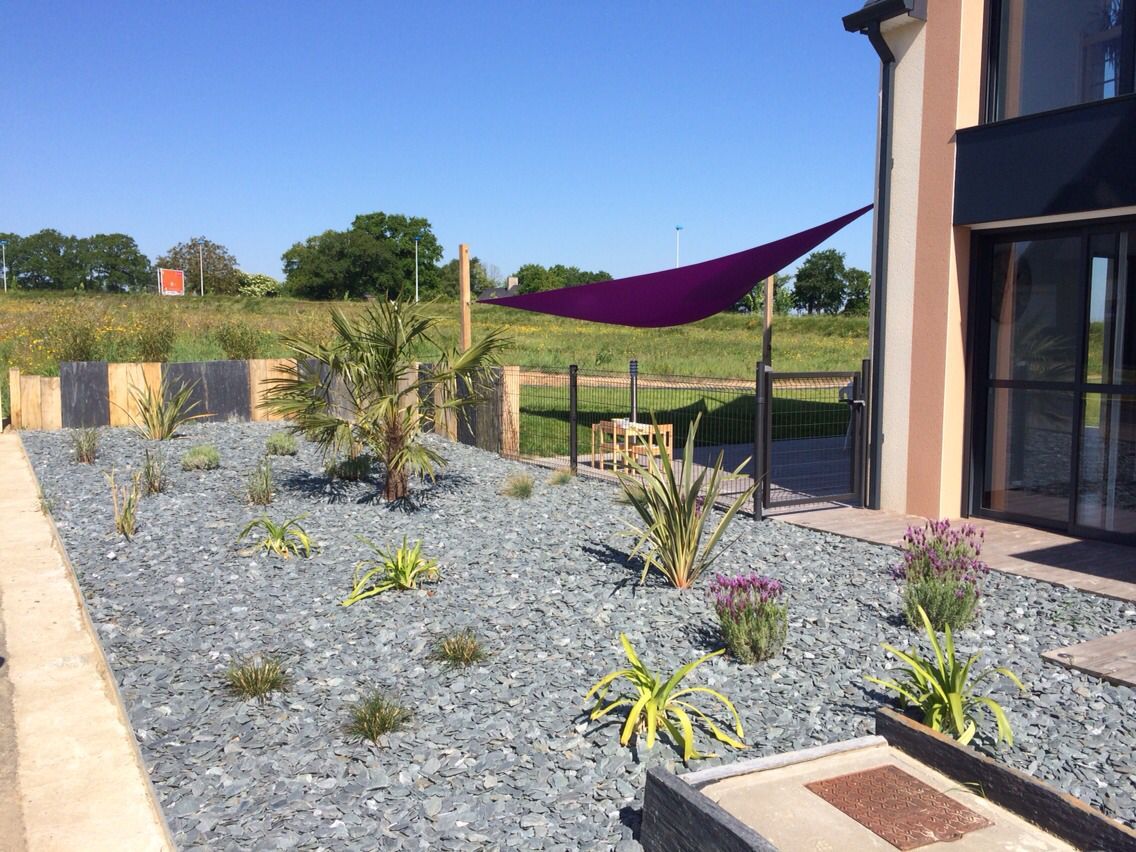

« Aménagement extérieur »
Jardin - exterieurs > Déco générale du jardin Par dargoll le 18/05/2014 à 11h28
Voilà, plus de partie de terrain en friche, nous avons fini la partie avant de la maison.
De plus, de par son montage tardif l'année dernière, nous pouvons enfin profiter de la terrasse bois.
Pour l'extérieur, il va nous manquer la clôture, mais les voisins se font attendre pour faire 50/50.

dargoll Picto info Auteur du sujet
Membre super utile Env. 3000 message Taden (22)
L aménagement a été fait par un paysagiste.
Pour les ancrages, peu de risque scellement chimique et tige filleté de diamètre 10.

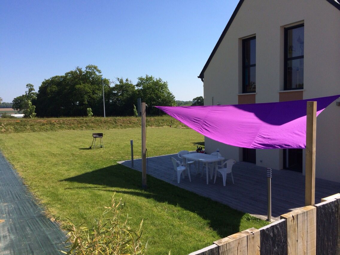

Un ancrage avec poulie et un taquet style bateau.

« Toutes voiles dehors ! »
Jardin - exterieurs > Déco générale du jardin Par dargoll le 31/05/2014 à 11h52
Enfin reçu, ajout d'une seconde voile. Une, c'était un peu limite niveau ombrage.

« Recommandé sans réponse. »
Autres > Autres Par dargoll le 25/06/2014 à 00h07
Aux dernières nouvelles, j ai envoyé un recommandé car toujours pas de reprise peinture suite a l infiltration de cet hiver. J ai aussi un soucis avec le châssis de WC suspendu.
Et bien pas de nouvelles de Trecobat qui semble faire le mort. Bravo le suivi des clients pour lesquels la satisfaction se dégrade.
De : Taden (22)

Photographe Env. 500 message Saint-malo (35)
Tu fais comme nous, à Noël on a eu un souci d'infiltration, on a prévenu la garantie décennale ,GAN,(aussi pour nous protéger en cas de futurs dommages du même type ),et bizarrement ça les a fait bouger.....
De : Saint-malo (35)

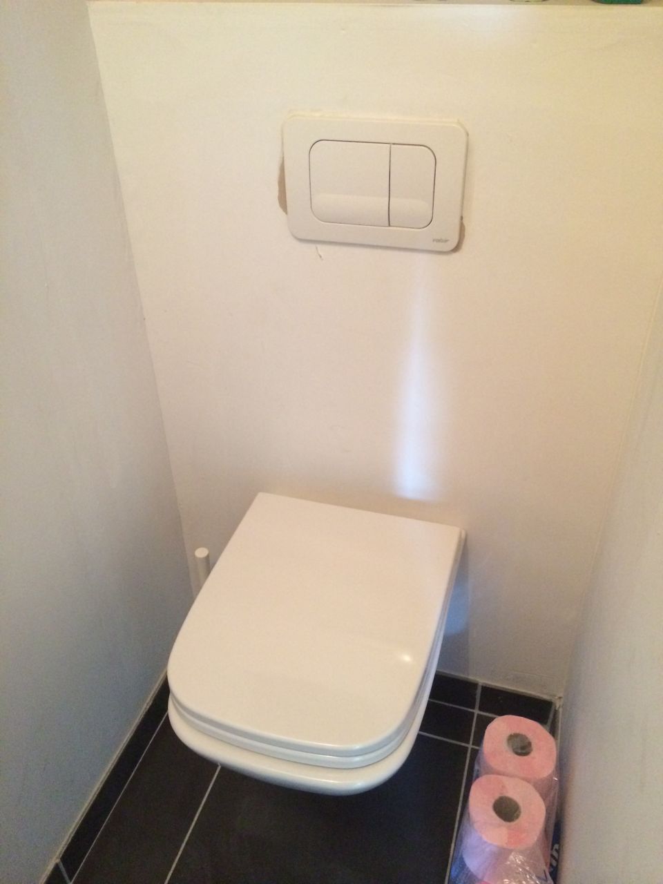

« La surprise du jour :/ »
Autres > Autres Par dargoll le 11/07/2014 à 17h59
Les maisons Trecobat, c'est très bien sur la globalité, ils sont qualitatifs mais j'avais déjà évoqué les WC suspendus dont le bati support est un peu "cheap". Sur mes 2 WC suspends, un fonctionne très bien et l'autre présente 2 soucis vu que la demi chasse envoi la chasse complète et le bouton de chasse complète bloque le mécanisme laissant couler l'eau dans la cuvette.
Une bonne chose, le SAV trecobat intervient la semaine prochaine.
l'autre point se situe au niveau des cuvettes installées :
Comme vous le voyez, c'est très "design" mais totalement incompatible avec une famille qui a des enfants en bas age. En effet, cela fait des mois que je suis à la recherche d'un abattant avec réducteur enfant intégré ou un adaptateur mais rien n'existe pour cette forme.
J'étais donc condamné à 2 possibilité :
- Le pot. Qui a fait ses preuves mais qui de mon avis se trouve limite question hygiène
- Changer la cuvette pour y installer un abattant avec réducteur enfant.
