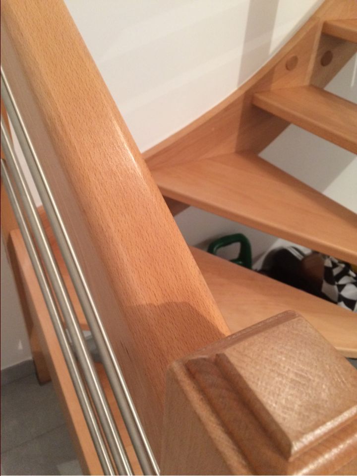

Côté escalier cette fois, léger ponçage du hêtre brut pour retirer traces de doigts, etc... puis pose en couche successives des produits Blanchon :
- Fond dur Pré-Plast pour saturer le bois,
Ponçage dit "égrenage" après séchage du fond dur (45 min  )
- Plusieurs couches de vitrificateur gel incolore mat
Le rendu est très satisfaisant et les produits Blanchon très bien pour un coût raisonnable d'une centaine d'euros (accessoires inclus)
Place à quelques photos
Installation colonne de douche Amazon 50? très bien !
« Installation colonne de douche Amazon 50? très bien ! »
Escalier vitrifié !
Blanchon Pré Plast   Blanchon Escalier Vitrifiant (mat incolore)
Très jolie finition qui conserve l'aspect naturel du bois !
« Escalier vitrifié ! Blanchon Pré Plast Blanchon Escalier Vitrifiant (mat incolore) Très jolie finition qui conserve l'aspect naturel du bois ! »
