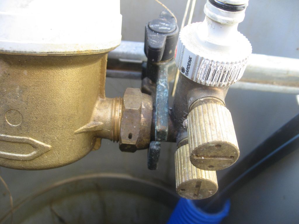

je compte brancher mon tuyau PE à mon compteur d'eau qui a été installé par veolia.Par contre après le compteur se trouve ça:
Bon l'embout c'est pour les maçons mais le truc avec les 2 molettes?Est-ce que je dois le laisser?A quoi ça sert?

Je m'auto répond,
c'est tout simplement un clapet anti retour...que je dois laisser dans le montage.

et oui c tres utile,pour la lyonnaise des eaux,ceux qui installent ton compteur,et pour toi en cas de soucis avant(eux),(apres )toi tu peux intervenir

ca te sert aussi à purger la colonne
