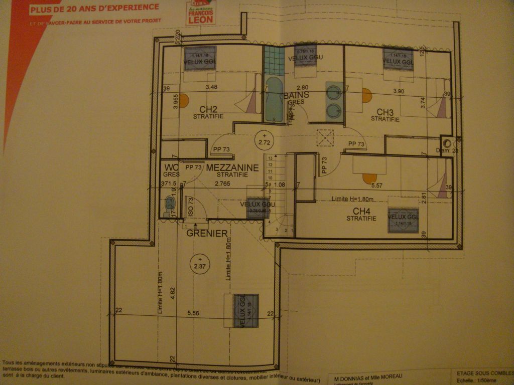

Nous voici lancé dans un projet de construction d'une maison individuelle à étage dans le finistère (29).
Nous passons par un constructeur pour le hors d'eau hors d'air et nous réaliserons par nous-mêmes
le second oeuvre.
Nous avons déjà travaillé les plans intérieurs avec le constructeur, mais nous aurions souhaité des avis
extérieurs.
En vous remerciant par avance
[/img]

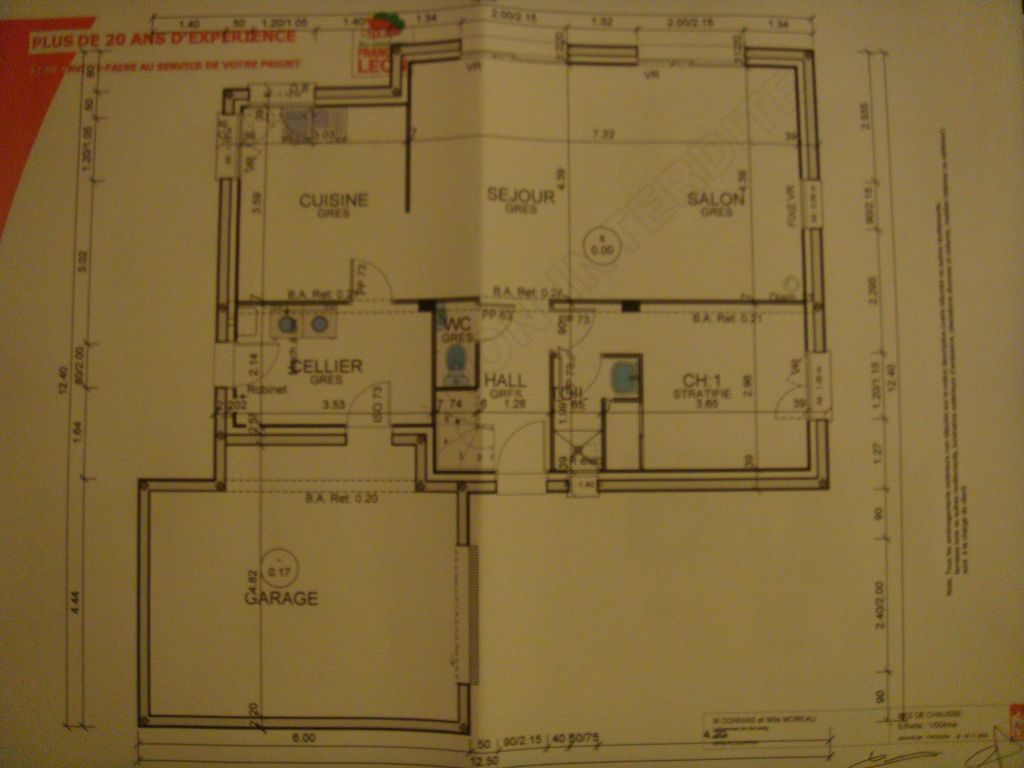

De : Combrit (29)
Env. 10 message Combrit (29)
j'ai oublié d'indiquer les orientations
cuisine/salon/séjour au sud
ch1 à l'ouest
garage au nord
garage/cellier/cuisine à l'est

Ton plan est un peu flou donc on ne voit pas trop les surfaces du rez-de-chaussée mais sinon la disposition des pièces est bien et toute la place optimiser pas de place perdue .....
Dommage que l'on ne voit pas les surfaces !
Par contre le garage a l'air grand pour une seule voiture mais petit pour 2 ?
bonne continuation

désolé pour la qualité photo, on ne l'a que sur papier ;-(
rdc :
garage : 25.03m²
cellier : 7.52m²
cuisine : 10.99m²
séjour : 16.16m²
salon : 15.47m²
ch1 : 11.01m²
sdb : 2.17m²
wc : 1.09m²
hall : 3.67m²
je trouve la sdb au rdc trop petite, mais on n'a pas trouvé de solutions pour l'agrandir. des suggestions ?
pour le garage, il n'est prévu de rentrer qu'une voiture. Mon chéri souhaitait un grand garage pour rangement ++ et atelier.
