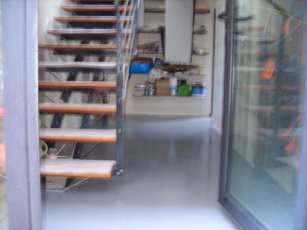

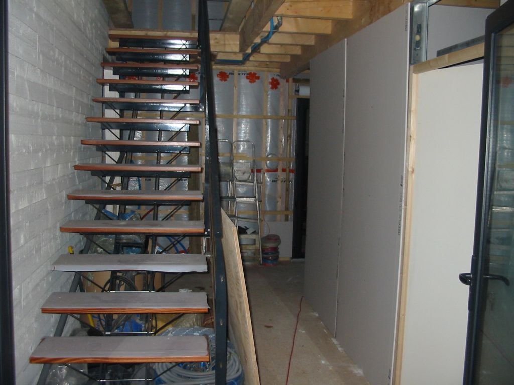

Membre utile Env. 4000 message 29 Concarneau (29)
salut !
personnelement dans mon projet de mob c'est avec la totalitée du sol que j'ai traité den la sorte mais avec de la vulgaire peinture glycero premier prix juste teintée
le rendue est tres sympa et l'entretien un bonheur
au niveau aspect cela surprend a chaque fois
avant
pendant
et finallement
le reste est bien visible sur les photos suivantes
http://www.forumconstruire.com/recits/recit-3065_start-2220.php
je le referait sans hesiter
http://bienvenuechezmoi.over-blog.org/
certain reve de construire, moi je construis mes reves
le loft >> http://www.forumconstruire.com/recits/voir.php?r=3065
