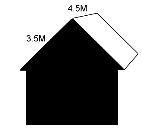

je suis en train de faire un grand abris de jardin sur 2 etages (qui pourrait dans l'avenir devinir un petit apart)
je vais bientot etre au niveau de la toiture et je passe commande pour le matos cette semaine.
pourraiez vous me dire si mes calculs sont bon svp ?
voici un petit dessin de la toiture avec les dimensions
calcul des chevrons :
si jai bien compris ils sont pose chaque 50cm alors il me faut 10 par pente. alors 20 en totale alors
80m linear alors 20 chevrons (63x75 sur 4M)
calcul de contre lattage - liteaux verticaux (pour l'écoulement de la condensation.)
les contre linteaux vont etre posees sur les chevrons alors
il me faut (comme les chevrons) il faut 10 par pente. alors 20 en totale alors
80m linear alors 20 liteaux (15x40 sur 4M)
calcul de liteaux
si jai bien compris ils vont etre poser chaque +/- 33cm alors il me faut 13 fois 4.5m par pente alors un totale de 117m linear
alors un totale de 30 liteaux (27x40 sur 4M)
alors pour resume :
qu;en pensez vous ?
MERCI
sean
