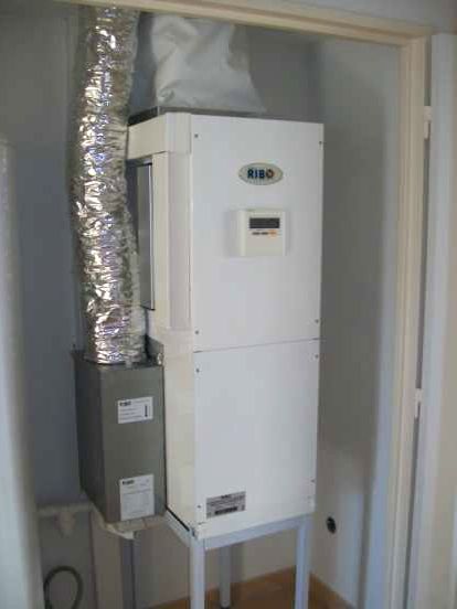

L'unité intérieure RiboRibo lance "Séquentiel" : le premier système alliant chauffage, climatisation et ventilation. Une véritable première selon la filiale d'EDF ENR spécialisée depuis plus de 15 ans dans les systèmes de chauffage réversibles : « le Ribo Séquentiel assure simultanément, sur un même réseau, 100% de la fonction chauffage et 100% des apports d'air neuf. Il garantit une régulation autonome pièce par pièce des apports d'air neuf et de chauffage grâce au régulateur qui analyse en permanence les besoins de chaque pièce ». Le système, se composant d'une unité intérieure (ventilo-convecteur), d'une Pompe à Chaleur air/air performante (COP = 4), d'un plénum (faux-plafond) et de bouches de soufflage, ayant pour principaux avantages :

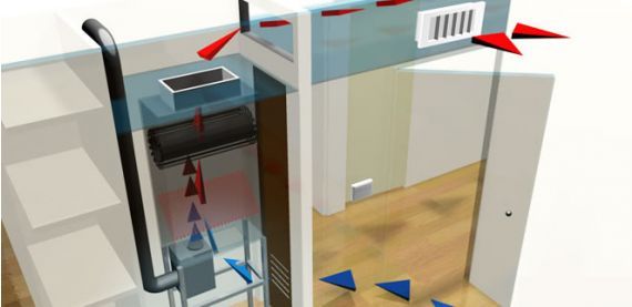

Le principe de fonctionnement ?
L'air neuf, introduit par une entrée en façade, est conduit à l'unité intérieure puis mélangé à l'air recyclé par un ventilateur. Il est ensuite distribué dans les pièces à travers un plénum et des bouches de soufflage. La régulation thermique et la répartition d'air neuf est pilotée par un régulateur électronique alternant selon les besoins deux séquences de fonctionnement :
La première séquence donne la priorité au chauffage
Le régulateur pilote la puissance thermodynamique à fournir, l'état des bouches de soufflage et le débit optimum pour assurer la régulation thermique pièce par pièce... Tout en comparant en permanence les débits moyens d'air neuf insufflés à des valeurs seuils. Dès que ces seuils sont atteints, le système bascule en séquence 2. Cette courte séquence (5 minutes) permet d'introduire l'air neuf manquant dans chaque pièce « en déficit », sans modifier la température ambiante.

Possesseur d'un système RIBO horizontal depuis 10 ans, ce système "nouveau" semble permettre de supprimer les entrées d'air au dessus de certaines fenêtres et baies pour la ventilation permanente de l'habitat.
L'air frais en entrée est remplacé par une entrée unique qui est traitée directement par le NOUVEAU système ribo, d'où ce gain énergétique, après il faut vérifier comment l'air frais qui entre est nettoyé des polluants extérieurs (odeurs, particules fines...)
Ce système nouveau, entre le prix d'achat, le gain énergétique, et les filtres à changer, ça va coûter combien ?
Le système ribo qui équipe actuellement ma maison est TOP, je préfère en horizontal et voici pourquoi :
Les entrées d'air peuvent être filtrées également et à moindre coût. Les filtres peuvent coûter cher, or avec la version horizontale vous pouvez changer les filtres tous les 6 mois, et même rajouter un filtre à charbon couplé avec un filtre blanc de type hotte de cuisine... votre air intérieur sera nettoyé des polluants et odeurs
Pour l'eau chaude je dispose d'un chauffe eau thermodynamique sur air extrait (THERMOR VMC 2 et suivant) car il utilise l'air de la VMC SIMPLE FLUX intérieure pour chauffer l'eau chaude, donc y'a pas grand chose de perdu.
75€/mois pour une maison de 120m2 tout électrique, sur offre zen fixe d'EDF, c'est actuellement vraiment pas cher.
