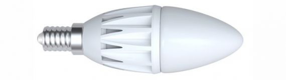

XanLite lance la LED XXX Evolution, 3,7 fois plus puissante que la précédente gamme LED XXX.
Après la LED XXX en 2010, XanLite lance une gamme d'ampoules LED XXX Evolution, qui "se subtitue en tous points (puissance, forme, taille, etc.) aux ampoules incandescentes traditionnelles". La marque promet des économies d'energies substantielles grâce à une LED "la plus performante du marché". Sa consommation d'énergie s'avère huit fois inférieure à celle d'une ampoule incandescente, à puissance équivalente. Sa durée de vie est estimée à 25 000 heures, contre 1 000 pour une ampoule traditionnelle.
Reprenant les formats standards des ampoules à incandescence (spots, flammes lisses ou coupe-vent, globes...) et leur luminosité (de 70 à 1055 lumens, soit de 25 à 75 W), elle peut facilement remplacer toutes les ampoules de la maison, même les plus vieilles. La gamme se décline en deux sous-gammes : LED Spot et LED Retrofit, pour une trentaine de modèles. Toutes sont des LED-SMD (de montage en surface), d'une intensité 3, 7 fois supérieure à la précédente gamme LED XXX.
XanLite se différencie en proposant une température de couleur plus chaude que la majorité des LED (3 000 kelvins). Les ampoules sont livrées dans un tout nouveau packaging, à l'occasion du lancement de la gamme.
Infos pratiques :
Type de culot : GU10, E27, E14, GU5.3. Consommation de 1, 2 à 12, 5 Watts. Eclairage de 25 à 75 Watts (intensité de 70 à 1055 lumens). En vente dans les grandes surfaces de bricolage et chez les détaillants.
Prix : de 5 à 39, 99 €.
Pour en savoir plus http://www.xanlite.fr/
