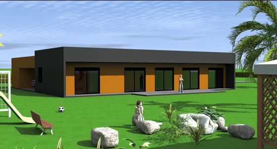

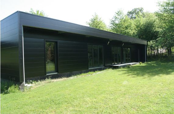

Nous sommes toujours à la recherche de solutions innovantes pour construire une maison durable, écologique et à moindre coût. My Easy House commercialise maintenant en France, un procédé largement plébiscité dans les pays scandinaves. Des maisons innovantes, répondant aux exigences BBC avec un design moderne, un chantier rapide et un coût maîtrisé. Présentation.
Comment ça marche ?
Ce type de constructions est destiné aux personnes qui souhaitent s’impliquer fortement dans la construction de leur maison individuelle.
Tout d’abord, vous préparez vos fondations et la dalle avec les artisans de votre choix, puis My Easy House vous livre toute l’ossature métallique, mur, charpente et cloisons,  ainsi que les panneaux sandwichs. Ceux-ci peuvent être recouverts d’un enduit ou de bois selon vos envies.
Plusieurs formules sont alors proposées : soit vous vous occupez de monter le kit vous même ou bien, la construction est assemblée par des prestataires de la société.
Il vous reste alors à mettre en place la laine de verre, le placo, l’électricité, la plomberie et la décoration, et vous êtes chez vous !
My Easy House propose aussi une formule clé en main avec un  architecte local qui s’occupera de la maîtrise d’œuvre de votre chantier.
Toutes les structures en acier sont assemblées industriellement dans une usine des Hautes-Pyrénées.
Un chantier et une construction écologique
Votre construction bénéficiera d’une isolation thermique par l’extérieur, avec en plus, une isolation thermique et phonique à l’intérieur même de l’ossature.
Cette association d’isolation vous permettra d’atteindre les exigences actuelles en termes d’isolation, sans pour autant augmenter l’épaisseur des murs.
Vous pourrez économiser jusqu’à 30% de votre facture énergétique sur une maison moyenne de 100 mètres carré.
De plus, vous retrouvez tous les avantages d’une construction métallique, c’est à dire un volume de déchets largement réduits, une construction sans consommation d’eau et une augmentation  de la proportion du contenu recyclé.
Les avantages d’une maison My Easy House
  • Un temps de construction réduit jusqu’à 60% par rapport à une construction traditionnelle
  • Des économies réalisées, environ 30% selon les chantiers
  • Une maison solide dans le temps grâce à la solidité de l’acier
  • Des performances énergétiques répondant aux exigences BBC
Une solution pour les petites surfaces
My Easy House propose également de vous fournir des kits pour réaliser des garages, des abris pour vos véhicules, des studios indépendants, des pool-house, des abris de jardin, également des surélévations possibles grâce à la légèreté de l’acier.
Ci-dessous un exemple de garage, disponible par exemple à partir de 11 600€ TTC.
Plus d’infos sur les constructions « My Easy House » sur : http://www.my-easyhouse.com
