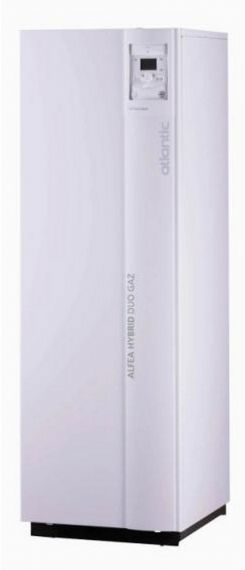

Atlantic lance une pompe à chaleur hybride gaz aérothermie pour le chauffage et l’eau chaude sanitaire.
Atlantic marie le gaz et l'aérothermie avec sa pompe à chaleur hybride Alfea Hybrid Duo Gaz. Cet appareil 3 en 1 combine une pompe à chaleur, une chaudière gaz à condensation et un ballon pour la production d'eau chaude sanitaire (ECS).
Très économique, le système affiche un rendement de 108%. Les rejets de gaz carbonique dans l'atmosphère sont moindres par rapport à une chaudière classique (entre 15% et 20%).
Grâce à l'échangeur coaxial ''Hautes performances'', le gaz et l'aérothermie peuvent fonctionner simultanément.''A elle seule, la pompe à chaleur couvre plus de 70% des besoins en chauffage et en eau chaude sanitaire'', communique la marque. Dès que les besoins en eau chaude ou en chauffage augmentent, la chaudière gaz à condensation prend le relais, en appoint. Equipée de série pour un fonctionnement au propane, la pompe à chaleur hybride est convertible au gaz naturel par simple changement de diaphragme. L'appareil est particulièrement recommandé pour le remplacement d'une chaudière fonctionnant au gaz propane.
Avec son ballon ACI d'une capacité de 120 litres et d'un débit de 20 litres par minute, l'Alfea Hybrid Duo Gaz convient à une famille de six personnes.
Infos utiles :
Dimensions (h x l x P) : 1 800 x 600 x 648 mm. Jusqu'à 80°C de température départ d'eau.
Prix HT : à partir de 8 900 €.
Pour en savoir plus : http://www.atlantic.fr/
