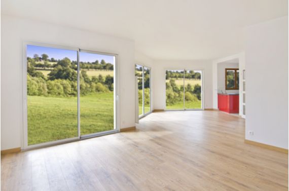

Durant les fortes chaleurs, nous avons tous le "réflexe" de fermer les volets. Le but ? Que le soleil ne tape pas sur les vitres et chauffe l'intérieur de votre maison. Des chercheurs d'Harvard mettent au point une fenêtre rafraichissante, ce qui pourrait être une réelle évolution pour les économies d'énergie.
Une clim pour fenêtre !
Afin de réduire les consommations d'énergie importantes dûes aux climatiseurs en tout genre, des chercheurs de l'Université d'Harvard mettent au point un nouveau système de mensuiserie. En effet ce système de fenêtres est équipé d'un dispositif de tuyaux où circule de l'eau fraîche dans les montants.
L'eau fraîche récupère la chaleur emmagasinée dans la fenêtre et l'évacue. Le système fonctionnant en circuit fermé, on économiserait de l'énergie et de précieux degrés dans les maisons.
L'emplacement des fenêtres remis en question ?
Avec les nouvelles réglementations thermique, nous avons tendance à disposer de grandes surfaces vitrées au sud. Cela peut se révéler à double tranchant lors des grosses chaleurs, la température dans la maison augmentant alors considérablement. Des témoignages de particuliers ayant construits une maison BBC avec de nombreuses ouvertures au sud, montrent la même chose, une température excessive dans la maison durant les chaleurs estivales.
Les pergolas bioclimatiques ou les stores orientables apparaissent déjà comme des solutions efficaces, mais des fenêtres de ce type permettraient de laisser passer la lumière, sans les inconvénients de la chaleur. Et bien sur vos fenêtres restent fermés, donc aucun bruit.
Il n'existe pour le moment aucune photo du dispositif, ni aucun tarif disponible, affaire à suivre !

Avec un concept similaire (eau qui circule dans les vitres), une petite société français propose déjà un vitrage où la chaleur captée sert à chauffer l'eau chaude sanitaire.
C'est un étudiant de l'ENSAIS (Strasbourg), JM Robin, qui a conçu, développé et breveté le procédé, et qui a finalement créé sa société pour commercialiser le produit. Voir la SARL Robin Sun sur votre moteur de recherche préféré !
Par contre, les contraintes de ces systèmes restent l'intégration des tuyauteries en sortie de menuiserie, ainsi que l'aspect esthétique qui peut en rebuter certain.

Ou comment une info relayée de site en site de l'anglais vers le français se déforme....
Comme je suis curieux et ex-chercheur je suis remonté à la source du truc >>
http://www.sciencedirect.com/science/article/pii/S0927024813003127#f0020
Pour le moment, c'est un "bricolo de labo" de 10 cm de diamètre.
Alors, pour le tarif ....
ET ce ne sont pas les montants qui sont refroidis , mais le vitrage.
Et l'eau , il faut bien la refroidir !! Donc les économies, je ne les vois pas bien.

C'est pourtant si simple de prévoir une avancée de toiture qui évite le soleil sur les vitres l'été et le laisse passer l'hiver.
Et aussi éviter la terrasse en pierre / carrelage etc... pour que les dit rayons ne fassent un angle qui repart sur les vitres.
Ma maison n'a pas de surchauffe l'été ( avancée et terrasse bois) et de plus je ne suis pas dans le noir avec des volets baissés.

J'ai pas bien compris. On fait passer de l'eau dans la menuiserie pour la rafraichir? et du coup le verre en périphérie mais on laisse les rayons solaires rentrés chauffer la maison?
Je vois pas bien l'avancée?

Normalement, si tu as des avant-toits ou des brise soleil, celui-ci ne rentre pas dans la maison, ou peu. la pire axpo, c'est plein ouest. Là, si la vue est degagée, le soleil entre profondement dans la maison et la temperature grimpe en fleche.
De : Bassin D'arcachon (33)
Env. 200 message Mont De Marsan (40)
"Normalement" une conception BBC intègre tout ça dans la notion de confort d'été qui en fait partie intégrante.
Alors... où est la faille ?
