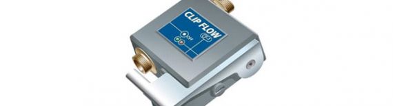

La société Hydrelis présente CLIP FLOW, un disjoncteur d’eau innovant, autonome  qui détecte les consommations anormales d’eau et coupe l'alimentation si besoin est.
En voila une idée qui semble intéressante : un boîtier qui contrôle, analyse et coupe l’arrivée d’eau en cas d’anomalie, et permet ainsi d'éviter les factures astronomiques en cas de fuite.

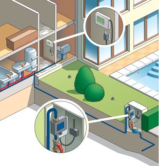

Le fonctionnement
Clip-Flow analyse en temps réel de la circulation d’eau dans une canalisation et est capable de repérer tout type de fuite, même invisible ou souterraine et de détecter les consommations anormales. Autonome, Clip-Flow fonctionne sans branchement électrique. Installé en tête de réseau, en aval du compteur, il agit comme un disjoncteur et ferme l’arrivée d’eau plus ou moins rapidement en fonction de l’importance de l’anomalie détectée. Car le système est intelligent, et c'est ça qui le rend vraiment intéressant : il s’adapte en effet à chaque installation et, en cas d’utilisateurs multiples, il attend que le débit se stabilise évitant ainsi les déclenchements intempestifs. Son temps de réaction est fonction de l’importance de la fuite : plus le débit est important plus il se déclenchera vite.
    •    Pour une petite fuite (chasse d’eau ou robinet qui fuit) correspondant à un débit stable de 80 l/h, il déclenche en 1 heure environ.
    •    Pour une anomalie importante (fuite souterraine ou robinet oublié ouvert) correspondant à un débit stable de 1500 l/h, il déclenche en 12 minutes environ.
    •    En cas de rupture de canalisation, il réagit en moins de 8 secondes.
En cas d’inactivité prolongée, il peut couper d’eau de lui même par précaution. Et pour des applications particulières, ses réglages sont modifiables très facilement avec un ordinateur individuel (PC). Il peut être associé à un module qui affichera, dans la maison, les informations essentielles, comme le débit immédiat. Les données peuvent même être transférées par Internet.

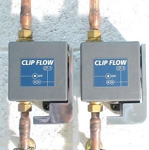

Utilisations particulières (Nettoyage à grandes eaux, Remplissage de piscine, etc.)
CLIP-Flow peut se mettre facilement « en sommeil » par pression d'un bouton pour une utilisation continue exceptionnelle comme un remplissage de piscine.
Dans le cas d'une utilisation continue et permanente, les réglages de sensibilité peuvent être modifiés facilement pour prendre en compte des situations de consommation d'eau particulières.
