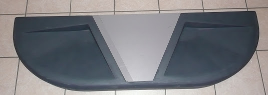

Bonjour/Bonsoir,
Voilà je souhaiterai construire ce lavabo :
Pour les dimensions je voyais 1m60 1m80 de large et environ 50 cm de profond. hauteur environ 20cm
Mon idée était donc de le faire en bois (que je travaile beaucoup) puis de le "recouvrir" de couches de tadelakt pour imperméabiliser le tout mais informations prises à Leroy merlin, bien que ce produit s'applique trés bien aux murs, il sera inefficace sur les vasques car l'eau va vite le dégrader.
Comment faire alors ? Est ce que je peux utiliser du béton ciré dans ces conditions ? Ou un autre matériau ?
Merci par avance pour vos réponses.

Peut être un vitrifiant à parquet ?!

Je pense que l'eau ne fera rien; ce qui use un vitrifiant à parquet c'est le sable, la terre...,qui se trouvent sous les chaussures ou le pantoufles.
Perso j'essaierai un traitement au silicone en profondeur (absorbé par le bois sur quelques mm à 0.5 cm), puis un revêtement PU, polyester,...

Il existe différentes marques de produit imperméabilisant pour bois et de vitrificateur à parquet; les premiers sont, soit déjà dilués, soit à diluer, pour bien pénétrer dans le bois.

on est d'accord c'est le plan de vasques ET les vasques qui sont en bois recouvert de ???
De : Vermes
Membre super utile Env. 5000 message Langeais (37)
Absolument!
Temps que l'eau ne reste pas des journées entières dans la vasque, je ne pense pas qu'il y ai de problème, à part au niveau de l'entretient pour éviter les rayures(!?).

ma solution de repli sera des petits carreaux (vendus sur filet) en 10x10 mais je risque de bien m'amuser avec les joints

Ca devrait être faisable en mortex, qui est un mortier de béton étanche en couches de 1.5 mm. Ca se trouve en Belgique, mais je pense qu'il y a des points de ventes en France. Ca ressemble à du Tadelakt mais plus solide.

Je me rend compte que je ne vous ai pas tenu informé du projet Crying
Il est terminé et en utilisation depuis plusieurs mois.
Il faut que je poste des photos trés vite ;)

Donc en gros, structure bois + revêtement étanche + peinture avant poncage pour lissage + resinance + poncage + resinance + protection incolore.

Ce qui donne :
