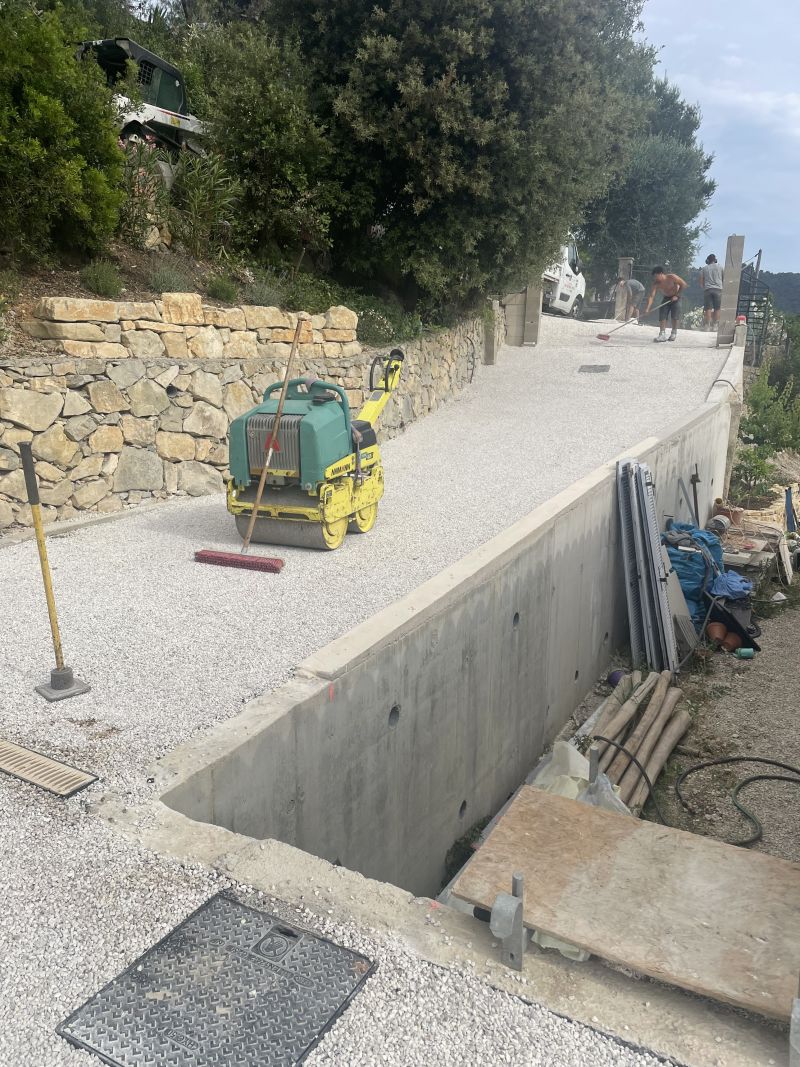

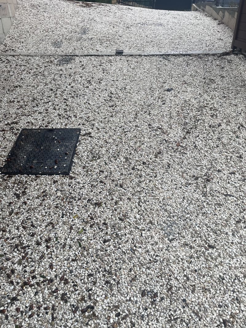

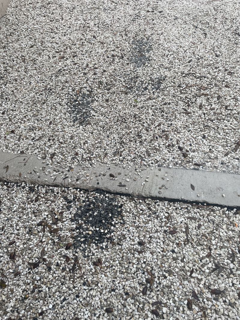

Nous avons fait poser du Gravistar dans notre allée de descente et de stationnement en Juin 2025 et avons depuis respecté toutes les consignes « d’entretien » comme le ratissage régulier.
Mais voilà mon mari en rentrant du travail est septique. Les couches de gravier sont très épaisses par dessus le bitume. Des les premiers jours les premières voitures qui roulent dans la pente la plus prononcée dérapent, une voiture avec une remorque un peu lourde n’adhère pas du tout et la fait glisser vers le bas frôlant l’accident domestique…
À aucun moment la société Daniel Môquet ne nous a parlé des contraintes du gravistar en descente aux entretiens avec le commercial avant travaux et nous nous retrouvons quelques mois après avec des trous de partout…. Des traces de dérapage, le gravier n’adhère pas du tout à la couche de goudron. Nous allons lancer la démarche de « SAV » mais j’aimerais arriver préparée. Est-ce que cela est arrivé sur vos projets avec pente. Peut-on dire que nous avons été trompé sur la
Marchandise et que c’est de la pub mensongère et de la désinformation que de nous avoir vendu du gravistar dans notre cas personnel. Merci de vos retours. Voici quelques clichés au début quand c’est tout beau et maintenant …

Ah mince. Le gravistar est connu pour retrouver les gravillons en bas des pentes...
Un enrobés 0 6 ou 0 10 est préférable.

Quel recours peut-on avoir quand on nous a donc mal informé tout en étant venu sur place. Comment un commercial peut nous conseiller un produit qui n’est pas fait pour nous …
10000 euros d’insatisfaction .. on est dégouté. On a ouvert un SAV

Bonjour Lau06340,
votre cas avec l'enseigne Moquet est assez fréquent, de ce que j'ai pu lire et entendre à droite et à gauche..
j'ai cherché "gravistar" au niveau la propriété industrielle. Le nom à été déposé en 2008 puis reconduit en 2020, mais rien sur le produit en lui-même.
j'en déduit que ce n'est qu'un ESU (enduit superficiel d'usure) plus communément appellé mono-couche ou bi-couche.
Un ensemble d'émulsion répandu sur le sol associé à du gravier.
en aparté :
les structures d'enrobés reposent sur des couches de forme.
lorsque nous faisons des couches de forme destinées au réseau routier ou ferroviaire, on effectue avant tout une préparation du sol.
encore faut-il que cette préparation soit effectuée correctement et soit soumis à des critères de performances (hydraulique, mécanique).
Le devis que vous avez signé doit mentionner toutes les étapes qui doivent etre effectuées.
Si vous pouvez le mettre sur le forum, vous aurez des points sur lesquels vous pourrez travailler.
D'après les photos, la mise en oeuvre est faite par temps sec.
il faut un certain savoir faire pour un bi-couche, surtout si il est fait manuellement.
Le CEREMA a mis en place un guide sur les enduits superficiels d'usure.
il est également soumis à la norme NF P 98-160.
je reste à votre disposition pour tout renseignements que vous jugerez utile.
