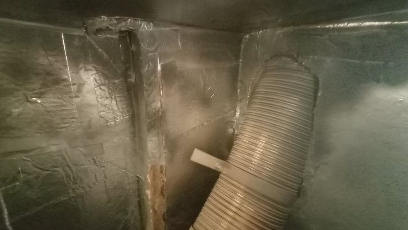

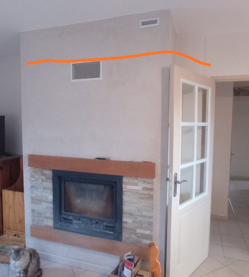

Env. 40 message Gap (5)
Bonjour. Et bien la cheminée est un insert fermé avec deux zones. Une au dessus grande... Et une seconde au dessus avec une isolation de 4 a 5 cms....un tuyau plonge dans la zone la plus chaude pour aller vers le couloir.. mais il fait 50 cms... Un insert tout ce qu'il yavde plus classique...
On voit ce qui s'en va dans le boisseau... Et le trou de la gaine isolé qui va a l'arrière dans le couloir
J'espère que ces photos vous donnent une idée plus précise...
Laurence

Membre utile Env. 2000 message Haute Savoie
Laurence2605 a écrit:.....
nous avons envie d'améliorer notre système de chauffage fourni par notre cheminé. Ainsi, pendant que nous avons 25 à 26 dans le salon, nous avons 17 degrés dans les chambres et l'une d'elle est mon bureau de télétravail.
Hier, un installateur est passé et nous a annoncé un montant de 4000 euros pour installer un récupérateur de chaleur sur la cheminé existante.
PS: les portes des chambres sont à 6/7 m de la cheminé via un couloir (nous laissons toutes nos portes ouvertes). Nous avons des combles où l'on peux poser le système
il ne faut rêver sur un récupérateur de chaleur d'un poêle ... d'autant plus que vous récupérez déjà la chaleur du poêle dans la pièce où est installé le poêle (vos photos).
Et dans le cadre d'une réno, la question se discute sur l'efficacité de la récupération de chaleur du poêle jusqu'aux chambres ! Par contre pour le prix ... c'est le coup de masse assuré
La solution des portes ouvertes reste une valeur sure même si ce n'est pas "flamboyant"
Dept : Haute Savoie
Avec un insert c'est faisable  .
le tuyau qui prend l'air chaud doit être métallique et rigide et arriver 20/30 cm au dessus
de l'insert et surtout sous la grille de sortie d'air chaud .
il faut un plan de la maison .
en gros 1000 euros de fournitures , moteur ,gaines , bouches .
j'en ai posé + d'une cinquantaine , j'en fais une début janvier , je posterai des photos
si besoin .
