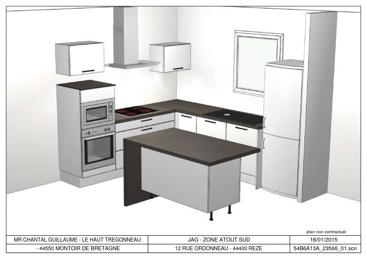

Ci joint une photo de mon projet cuisinella, étant novice je ne me rend pas bien compte des prix.
Pour le projet ci dessous (sans electro, sans pose ni livraison et sans la joue de l'îlot) sachant que le meuble îlot est une casseroliere de 120 cm comme sous les plaque, on me propose 2550€
projet cuisinella

Je trouve ça relativement cher pour une cuisine sans aucune autre prestation (surtout sans electro).
Ce qui est bien chez cuisinella c'est que vous pouvez vérifier les tarifs sur leur site internet, à ça vous pouvez négocier une reduction (de 15 à 25%) ça vous donnera une idée.
Dept : Var
Membre super utile Env. 5000 message à La Retraite (82)
je ne vois pas l'intéret d'une demie colonne avec un meuble au dessus difficile à ouvrir puisque moins profond, autant prendre une colonne
pour le tarif, sans connaitre les matières, bien malin celui qui pourra répondre

Super photographe Env. 300 message Landes
guillaumeglc a écrit:Bonjour
projet cuisinella
bonjour,
quel autre type de meuble avez-vous? (style tiroir à l'anglaise qui coûte cher aussi)
avez-vous l'évier de compris?
pareil, je ne vois pas l'intéret du meuble au dessus du four
-il sera difficile d'accès
-il n'a pas de linéarité avec l'autre meuble haut puisqu'ils ne sont même pas alignés!
voila mon avis

Env. 200 message Puy De Dome
projet cuisinella
bonjour,
voila mon avis
Idem pour le caisson au dessus de la colonne, et qui plus est, n'est pas aligné avec l'autre ;)

Nouvel Aviseur Env. 30 message La Baule (44)
Le meuble sous îlots est un casserolier de 120 AVEC 1 tiroir simple et 2 tiroirs haut,
quand a la colonne de four c'est expres la hauteur car cuisine ouverte sur salon, petite pièce, et je trouve que cela allège la structure de la cuisine.
la hauteur des meubles haut differentes je trouvait que ca changeait apres la pose je la ferait moi meme donc tout n'est pas figé.
J'ai fais un devis chez hygena, il sont au meme prix a 10 € pres par contre le plan de travail est a coupé tout seul, chez cuisinella c'est du sur mesure!!!
Par contre pour le meme prix il y a aussi la livraison.
Mais je me posais une question : hygena est racheté par mobalpa qui va transformer les hygena en socoo'c , sachant que je dois donner un acompte de 30%, et le reste a la commande vers le moi de mai, n'y a t'il pas de risque de me retrouver avec une commande et plus de magasin hygena pour finir la commande ainsi que pour la garantie dans le temps!!!

1 meuble sous evier en 60
1 meuble haut horizontal en 90
1 colonne four + micro-onde avec 2 tiroirs,
ilot central : 1 casserolier en 90 cm avec plan de travail de 2 m pour manger à 5.
Ont est sur du meuble en 19 mm montés en usine avec couleur interieure idem à celle des meubles
Sans electro, sanitaire et pose 2950€ (Ps : on est partis de P56 pour obtenir un P34 à la fin)
Donc si t'es meubles sont sur du monté usine je trouve qu'il s'agit d'un bon tarif.

cucine a écrit:Bonjour

Jeune cuisiniste,j'ai 2ans d'expérience dans le métier notamment 1an chez Cuisinella et ça ne me semble pas excessif comme devis.
Mais alors... l'ergonomie de la pièce, je n'oserai pas vendre cela !
Bien sûre que vous avez raison quant à la colonne qui ne sert à rien puisque le four est en bas.
Si vous voulez mon avis :
soit vous mettez un "bas de cuisson" avec du plan de travail dessus pour y mettre le m-o,
soit vous mettez une colonne digne de ce nom avec du rangement en bas (2 niveau chez Cuisinella, 3 chez Schmidt), la niche du four en 59cm et haut dessus la niche 38cm pour y mettre votre micro onde. Votre armoire fera 156cm environ de haut + la hauteur des pieds que vous aurez choisie, mais au moins elle ne fera pas bunker en plein milieu du mur, et vous pourrez l'agrémenter avec un biblo, une plante exotique, une statue... ce qui vous plaira !
Mais le prix ne me semble pas excessif compte tenu des meubles que vous avez. surtout en ayant 2 casseroliers.
On voit que tu connais rien à cuisinella... Aaaaah les commerciaux
Tu fais quoi pour t'y connaître tant ?

Pour le tarif proposé on est sur du kit en blanc mat. Mais je compte reprendre rendez vous pour modifier la couleur en brillant et mettre le meuble d'angle utilisable à plein avec casserolier de 90 à la place du 120. Et aussi raccourcir l'îlot avec 110cm de rangement au lieu de 120 pour gagner 10 cm et également suivre le conseil d'une colonne à peine plus haute avec le meuble haut en moins au dessus du four. Je pense voir ça mercredi.
J'ai vu hygena aussi qui propose du presque identique au même prix avec plus de plan de travail et la livraison incluse... Mais il paraît que les meubles sont en 16 et cuisinella en 19 et mieux fini alors le choix n'est pas évident
De : La Baule (44)
pour ce qui est du montant du devis : pour des meubles blancs à monter et à poser soi-même, avec la joue à ajouter, même pas livré : je trouve çà cher.
je rejoins les avis précédents pour le mini meuble au dessus du four ;
çà n'allège rien, on dirait plutot un ajout par manque de rangement ou qui s'est retrouvé là parce qu'on ne savait pas où le mettre Blush
cuisine ouverte, vue directe : autant qu'elle soit complète, qu'elle ressemble à une VRAIE cuisine aménagée. (idem le frigo : bofff)
les casseroliers en 120 : j'aime pô, trop fragiles si on charge et dans 120 forcément, on en met beaucoup (poeles, casseroles, cocotte, plats...).
je préfère 2x60 ou 80+40
je ne connais pas particulièrement cuisinella, j'ai eu une Hygena il y a longtemps...
avez-vous fait une simul sur le site Ikea ? juste pour voir ... et comparer ; me semble qu'avec ce budget, on doit être en tiroirs coulissants partout.
et l'avantage : les prix sont affichés, en €uros et pas en Pmachin Ptruc selon la tête du client.
