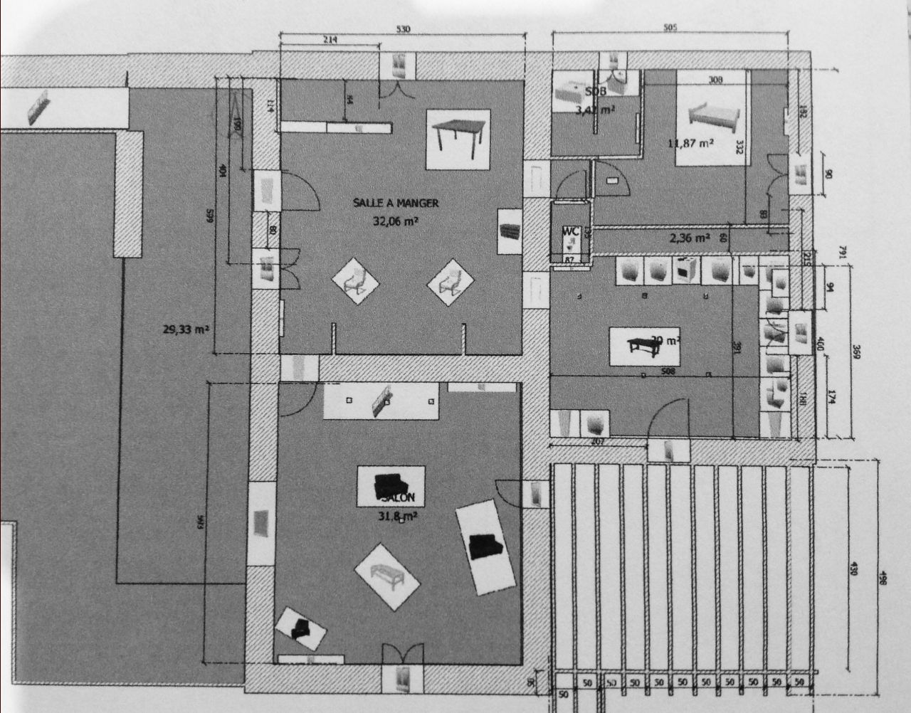

Je suis en quête d'une cuisine pour ma future maison avec une pièce principale qui fera 5,90m x 7,60m. L'espace cuisine sera ouvert sur le séjour, les dimensions seront 1,5/2,5m de profondeur sur 4,75m de long (un accès au garage). J'aimerai un coin repas, pour réussir à avoir un minimum de place pour pouvoir cuisiner. Je n'ai pas réfléchi à tout alors je vous propose deux plans fait avec l'application Ixina3D. Vous aurez une idée du projet avec une porte garage dont la position peut être modifier. Si vous avez des observations pratiques, je suis preneur.
1/
2/
Env. 100 message Gironde
Bonjour iocheness
je pense que tu devrais plutot faire ton coin repas face au séjour plutot que au niveau de l'acces garage, ça risque de gêner le passage; je vois pas des tabourets à cet emplacement. Le retour que tu as fais sur la 2 eme proposition, je le vois bien dans la largeur avec plutot l'évier que la plaque. La partie armoire et colonne four, je la vois bien plutot sur le mur de gauche avec la porte garage completement à droite et le frigo dans le prolongement de cette porte.
je résume: en partant du mur de gauche
je verrai une colonne four puis meuble d'angle puis cuisson et meubles au choix; jusuqu'au frigo qui serait juste avant la porte garage
a cela, je verrai un ilot de 90 (profondeur) dans la largeur avec evier
sinon, inverser evier et cuisson du coup cuisson sur ilot
voilà ce que j'aurais fait

Je ne suis pas spécialiste mais l'angle à gauche avec le frigo ne me semble pas très pratique : le frigo ne pourra pas s'ouvrir complètement, la porte va venir en butée sur les meuble, et les meubles haut seront je pense aussi difficiles d'accès.
Il n'y a pas possibilité d'étendre la cuisine sur le mur de gauche ?
Dept : Allier
Photographe Env. 700 message Loire Atlantique
Merci pour vos commentaires.
Globs, Je ne peux pas prolonger le mur de gauche (1,5m) pour une question d'esthétique intérieur. Derrière cette cloison il y aura le placard de l'entrée.
Je suis également de ton avis pour le coin à gauche d'autant plus que j'ai cru comprendre que les meubles d'angles n'ont pas le meilleur rapport prix/pratique.
sonsoni, je vais regarder tout ce que tu m'a dit ... le sejour est face à l'espace cuisine, je suis conscient de cette gène avec la porte du garage. Sur le projet 1 j'ai juste mis un débord de 5cm donc ce n'est pas vraiment un coin repas, si je mets un débord de 40cm je vais perdre cette place dans la configuration des éléments. Je ne sais pas si on peut faire un coin cuisine sur la base des meubles en 37 de chez ikéa ?
Je vais tenter ta configuration avec les armoires à gauche et le frigo à droite.
Sinon j'ai pris l'option d'un plan en décroché sur l'alignement des meubles car un ilot me prendrai trop de place sur le séjour.

Sonsoni, suite à tes commentaires voila ce que j'ai réalisé avec l'outil ikea (avec un script de m.....).
Je perds toujours un angle, enfin j'ai un meuble d'angle bas peu utilisable.
Avec le frigo à l'extrémité droite je ne peut plus mettre un coin repas ou alors je dois créer un ilot, ce qui va empiéter sur le séjour .

locheness, je prefere largement cette derniere implantation!! tu peux trouver une solution pr un plan snack meme de 140 sur 60 par exemple

Bonsoir Locheness
Ne serait-il pas possible de déplacer la porte du garage du petit côté de la cuisine (je ne sais pas jusqu'où va le garage) pour libérer du mur afin d'augmenter le plan de travail qui fait défaut (je trouve) sur vos versions. Ca donnerait quelque-chose comme ça (j'espère avoir bien compris les cotes de votre espace cuisine ci-dessus)
2 colonnes à gauche avec le frigo intégré et le four, et ensuite un U qui tient dans les 2m50 indiqués plus haut. Il y a 1m20 entre les 2 branches du U qui peuvent être réduits à 1m, voire 90 cm si vraiment vous êtes ric-rac.

Petroucka tu as bien compris les côtes.
Merci pour ta proposition mais je ne suis pas sur pour la porte du garage. Je peux a décaler un peu mais si je la mets où tu me dis je vais me retrouver à l'opposer du coin buanderie. En fait je serai quasiment à l'entrée de l'entrée .
Sans plan de la maison, c'est difficile de se faire une idée, mais les quelques pas pour aller jusqu'à la buanderie sont à mettre en balance avec le gain de plan de travail dans la cuisine (plan de travail qui manque sur les derniers plans que tu as présenté, un peu moins sur les premiers) Smile

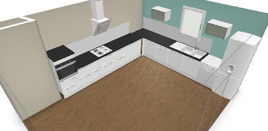

A mon tour de poster mes plans de cuisine Tongue
Plan d'ensemble du rez de chaussée
Vu de dessus 4,5x5 m pour environ 22m2
Impératif pouvoir manger assis au quotidien à 4 personnes
Pour le moment j'en suis à la réflexion
Électroménager:
Four
Plaque gaz
Lave vaisselle
Frigo
Congélateur armoire
Dans l'angle opposé je voulais mettre a côté du congélateur un coin petit déjeuner ( visible sur le vue de dessus)
Sur se plan j'ai environ 7 m de plan de travail dont 5m exploitable
Aucun impératif pour les alimentations et évacuations
Je ne suis pas contre un avis ou plusieurs à partir du moment que cela reste constructif
J'ai rendez vous cette semaine avec un cuisiniste locale qui fait du sur mesure
J'ai pas envie de négocier avec des enseignes nationale capable de faire un devis a 15 000€
Et baisser leur prix à chaque relance, pour finir a 7500€
J'aime pas perdre mon temps et mon énergie .

Personnellement je ferais un colonne four complète. Voir deux côte à côte, car vous avez la place. Et je supprimais les meubles hauts.
Et je prolongerais le plan de travail au dessus du lave-vaisselle (si possible) ? Et allongerais la crédence en conséquence.
Voilà pour mon petit niveau

Callista-chan a écrit:Bonjour
oui c'est faisable la colonne complète pour le four mais pourquoi 2 colonnes
les meubles hauts c'etait pour habiller le mur
bien sur c'est prévu mais c'est le logiciel qui n'en veut pas
merci Callista-chan de vais faire une simulation pour voir le rendu

Bonjour Manu.K
Le coffrage qu'on aperçoit à gauche de ton four fait moins de 60cm de profondeur, c'est juste? C'est quoi les 2 meubles sur le mur en face de la fenêtre?
2 colonnes l'une à côté de l'autre, c'est souvent plus harmonieux qu'une colonne toute seule qui fait un peu riquiqui.
Avec la surface que tu as, je regrouperais au moins 4 colonnes contenant le ou les fours et le frigo + plein de rangements. Le reste en linéaires bas et si tu veux mettre des meubles hauts, pareil, si ils sont isolés, souvent ils alourdissent ou font tout perdus sur les murs. Smile

petroa a écrit:Bonjour Manu.K
uchk
j'ai 40cm de profondeur
cote de la cuisine
des éléments haut avec porte vitrée
voila si je retranscris

aure41 a écrit:
Mais si vous voyez quelque chose qui cloche ou qui pourrait être amélioré, n'hésitez pas à me le signaler
Oui,
J 'inverserai le LV et sous évier, un LV accessible des 2 cotés c'est bien plus pratique.
Ton bac évier se retrouverai coté mur et justement un gain de place entre évier et table de cuisson.
Également cela te supprimerai le panneau N° 11 pour une économie.
Par contre j'apprécie qu'il n'y a pas de range couverts sous table de cuisson mais placé je suppose à gauche pour éviter de se reculer.
De : Lever Le Coude Est La Meilleure Façon De Ne Pas Baisser Les Bras ! (71)
le bac évier côté mur n'est pas pratique car l'egouttoir gênera entre plaques et cuve,pour le nettoyage du plan entre autre et pour éviter de devoir passer au dessus de la vaisselle propre avec des trucs sales.
le lave vaisselle perso je le charge toujours du même côté,je ne vois pas le pb...chacun a sa façon de faire ,voyez la votre,imaginez vos gestes pour trouver la meilleure solution pour vous.

Membre super utile Env. 7000 message Lever Le Coude Est La Meilleure Façon De Ne Pas Baisser Les Bras ! (71)
vm a écrit:Bonjour
le bac évier côté mur n'est pas pratique car l’égouttoir gênera entre plaques et cuve,pour le nettoyage du plan entre autre et pour éviter de devoir passer au dessus de la vaisselle propre avec des trucs sales.
On est plus souvent à plusieurs à remplir un LV qu'être à plusieurs devant la bac de l'évier
D'ou l'intérêt de préserver plutôt l'accès du LV des 2 cotés qu'autre chose mais comme tu dis vm "chacun a sa façon de faire"
Oui ben chez moi je suis la seule à le remplir ou le vider ou alors c'est monsieur seul...parfois.....

aure41 a écrit:Bonjour,
Après avoir lu ce sujet très intéressant je me permet de solliciter votre avis sur notre projet de cuisine, ouvert sur la salle à manger :
Le plan :
L'implantation comprend les éléments suivants :
- Armoire de rangement 4 blocs à l'anglaise, 2 tiroirs à l'anglaise et 1 étagère réglable (H195 L60)
- Frigo avec bandeau décoratif au dessus
- Armoire pour encastrer 1 four et 1 micro ondes avec 1 porte au dessus et en dessous (H195 L60)
- Meuble bas 3 tiroirs et 1 bloc tiroir (L60)
- Meuble bas 2 bloc tiroir (casserolier) (L110)
- Meuble bas 1 bloc coulissant et 2 tiroirs à l'anglaise (L60)
- Meuble bas sous evier 1 porte (L60)
- Facade pour intégrer lave vaisselle (L60)
- Meuble haut 1 porte pliante horizontale 1 séparation 2 étagères avec fond éclairant (L120)
- Meuble bas 2 blocs tiroir (casserolier coté ilot) (L90)
- Plan de travail Ilot 195x90
De notre coté nous sommes plutôt convaincu : les rangements sont en nombre suffisant, la circulation est aisée, le tout rentre dans notre budget !
très jolie cuisine très proche de notre implantation juste pour information budget? et remise effectuée car d après certaines implantation je crois bien que je me suis faite arnaqué
Dept : Cote D'or
Membre utile Env. 400 message Loir Et Cher
Merci Vanes21, on était au alentours de 10 K€ au départ et le cuisiniste est rentré dans notre budget de 7500 € sans avoir à négocier. Attention, ce prix inclut les meubles seuls (pas d’électroménager, ni d'évier, ni de crédence, ni les tabourets).
Le plan :
Bonjour, je trouve le projet réussi, le lV est bien la ou il est pour ma part, sinon vous serez contre le mur pour faire la vaisselle et vous n'aurez pas de surface de dépose.
Je serais peut être parti sur 2 linéaires plutot par contre...
