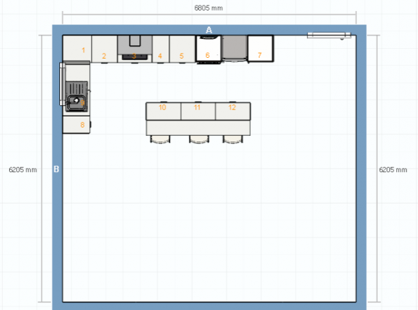

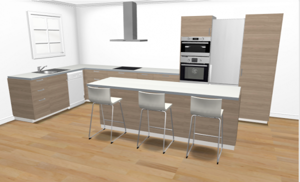

Membre super utile Env. 4000 message Vendee
idée 3 cuisine de face 3D
idée 3 cuisine de haut mesures
La question de Lynette m'a fait prendre conscience qu'on abusait sur la surface cuisine Tongue. Afin d'avoir quand même un espace dans le séjour/salon, j'ai revu une partie. Et sur le plan avec les mesures, il s'agit de la taille de la pièce avec les portes fenêtres côté salon/séjour. Mais là se pose aussi la question sur le sens salon/séjour
Vous en pensez quoi ?

Membre utile Env. 500 message Pyrenees Atlantiques
Ben c surprenant, trouve pas ça très pratique, le frigo dans l'angle, en plus visuellement ça fait bizarre... Du coup l'idée du retour c'est chouette, dans ce cas la pourquoi ne pas faire le comptoir plutôt sur celui ci, et enlever la ou il est actuellement pour laisser le passage quand vous rentrez (si j'ai bien suivi à droite l'ouverture est la porte d'entrée?), et du coup mettre les colonnes à cet endroit avec le frigo, et faire un ilot central avec coin repas comme ça il ne serait pas dans le passage...
Je sais pas si c'est très clair expliqué comme ça... il y a des numeros sur ton plan, je vais faire avec ça, à la place du 7 tu met une colonne, frigo sur le 6 et encore colonne sur le 5 (tu peux décaler un peu tes colonnes vers la droite pour plus de plan de travail), tu change rien a ta plaque, tu fait un retour meuble d'angle ou pas, évier et un petit meuble au bout pour s'aligné avec un ilot et l'ilot centrale avec des meubles et de l'autre coté un comptoir.... Qu'en penses tu?
Le fait, que tu es réduit la cuisine pour un plus grand salon, c'est une bonne idée ... Blush
edit: j'ai fait vite fait ce que je pensais, qu'en penses tu, j'ai pas fait dans le détail, juste pour une idée comme ça...
C'est super sympa , merciiiiii. Je retravaillais depuis dessus avec tes conseils. Ne voulant vraiment pas perdre côté salon, on est pas loin mais afin de ne pas rajouter trop de meubles côté évier, car c'est là le problème, on va planter une cloison avec verrière comme ça on coupe un peu avec le salon. cuisine version 4 de haut
cuisine version 4 de face
EDIT : donc l'ouverture en haut à droite, c'est le couloir où il y a l'entrée un peu plus encore en haut à droite.
Faut que je passe sur des colonnes 2m car c'est moche sinon
En tout cas merci, au moins je reste pas sur mon idée de base qui me prenais toute la place, rectification à l'heure actuelle nous avons pour la cuisine 3,68m² mais bien aménagée, d'où mon envie d'espace mais faut pas qu'on en abuse.
Mon homme adore ton idée BiggrinBiggrin là on hésite maintenant juste à savoir si à gauche de l'évier, on met une cloison de 60 cm puis vide jusqu'à l'ilot ou un petit meuble comme tu as fait.

Membre utile Env. 500 message Reims (51)
+1 avec les 2 derniers post avec ilot.
une dernière remarque, voir s'il est possible d'inverser le lave vaisselle et le meuble évier, pour éviter toute projection d'eau.
Calysha a écrit:C'est super sympa , merciiiiii. Je retravaillais depuis dessus avec tes conseils. Ne voulant vraiment pas perdre côté salon, on est pas loin mais afin de ne pas rajouter trop de meubles côté évier, car c'est là le problème, on va planter une cloison avec verrière comme ça on coupe un peu avec le salon. cuisine version 4 de haut
Chouette, contente que ca vous plaise, je préfère ton ilot, il est plus sympa, je trouvais que t'avais une cuisine à ilot, vue la longueur... Si tu mets des colonnes plus petites ça fera bizarre avec le frigo, le fait qu'elle soit haute tes colonnes, tu gagnes des rangements en plus, pour les choses que tu utilise moins souvent.... Par contre j'arrive pas a imaginé avec la verrière ce que cela donnerais, mais je ne doute pas que ça fasse sympa, c juste mon imagination qui va pas plus loin
L'avantage de mettre un meuble à coté de l'évier, c'est justement d'éviter les projections et de pouvoir poser la vaisselle à laver, ou les légumes que tu vas laver, etc.... d'avoir l'évier direct sur le mur ou la verrière c pas top, tu vas te sentir un peu à l'étroit... enfin c'est ce que je trouve...
ben c vrai que moi aussi j'aurais inversé le lave vaisselle,
On garde ton idée et pas de verrière tout compte fait ni de cloison, ça fait plus grand, j'ai juste modifié l'espace évier avec un meuble à 80cm au lieu de 60cm ce qui évite de mettre un autre meuble, et bien sur il est prévu de faire l'échange avec le lave vaisselle, c'est juste qu'on ne peut pas mettre de retour en couleur sur l'outil 3D d'Ikea, où je suis trop trop nulle Tongue
C'est déjà ici que j'ai appris à rajouter un plan de travail. Happy
Vraiment un grand merci encore de notre part, car là on s'y voit clairement ainsi que le reste de la pièce de vie. Tongue Et j'ai déjà 2 caisses à litière de nos chats qu'on va pouvoir caser en extrémité. Tongue C'est la maison des chats Blush
Et voilà, bon peu de changement entre le dessin de Shiva64 et la version finale, seulement le meuble à évier en 80cm et bien sur replacer à son endroit de base, je me suis notée qu'il faut rajouter un retour de couleur pour le lave vaisselle.
Maintenant à voir si Ikea ou Cuisniste, car de base on devait passer par le cuisiniste du constructeur mais vu les prix....On pourrait l'avoir en 3 fois chez Ikea même avec la prise en charge d'une partie, donc ça nous fera une moins value et on ira surement ailleurs.
Vraiment un grand merci encore et encore du fond du cœur , car là vu qu'on aura aussi un peu plus d'espace sur le côté droit, on va pouvoir faire des étagères pour les chats afin qu'ils s'éclatent tout le long du mur. Roh en plus, c'est une maman chat , on en a 3 actuellement et quant on aura la maison, il y aura un 4ème qui viendra nous rejoindre quand l'espace extérieur pour chat sera sécurisé.
Pour la verrière, je l'avais vu sur un autre plan, j'avais craqué dessus, mais bon elle n'a plus d'utilité maintenant.
Version finale cuisine vue de haut
Version finale cuisine vue de face
