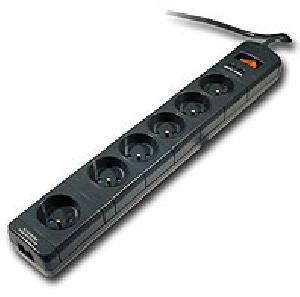

De : Lyon (69)
Guillaume, je parle pas de multiprises !!
Mais d'un bloc de prises !!!
Comme cela >>

mgarrig a écrit:Guillaume, je parle pas de multiprises !!
Comme cela >>
c'est bien de ce genre de produit dont je parlais

Env. 800 message Busseol (63)
Oui c'est vrai que je n'aime pas trop ce genre de multiprise!
Je préfére avoir 4 ou 6 prises murales que d'avoir ceci!
Mais dans ce cas la il faut vraiment savoir ou tous les meubles vont se trouver avant même d'avoir commencer l'éléctricité!
